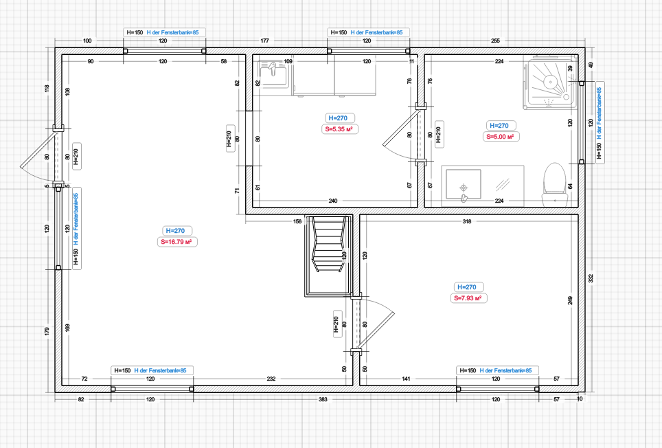

wir haben ein ziemlich kleines Haus. Hier würden wir gerne dank vorhandener PV eine Split Klima installieren, die zum Kühlen und Heizen genutzt werden soll.
Das Dach ist frisch mit 20cm gedämmt. Die Wände haben eine Dämmung von 5cm in der Hohlschicht. Klinker Bauweise. Die Fenster sollte die größte Schwachstelle sein.
Die Räume sind alle ziemlich klein. Daher wäre es vielleicht möglich durch Luft Verteilung zu sorgen das nicht jeder Raum ein Innengerät bekommen muss. Vielleicht reicht auch nur eins fürs Wohnzimmer. Und von da aus kann man die Luft verteilen. Oben ist die Gesamtfläche offen ohne Wände. Allerdings Dachschrägen bis zum Boden. Die Decke dazwischen bestellen aus Holzbalken und Dielen.
Ich versuche es hier, da wir überall absagen bekommen das Firmen dich das Thema ansehen.
Ich hoffe hier eine Lösung zu finden.
Eine kleine Skizze habe ich hoch geladen.
Ich sehe das auch nur mit einem Innengerät machbar und dann über eine Lüftungsanlage in die anderen Räume zu schauffeln. Ansonsten werden die Räume gnadenlos überheizen.

Für 16m² reicht eine 2,5kW Anlage.

Wofür jetzt? 2,5 kW für das Wohnzimmer wird reichen. Und der kleine Raum wird ein eigenes IG brauchen. Schon weil die Wärme sich sonst nicht verteilen wird.
Es ist auch die Frage, wie viele Außengeräte du aufbauen kannst oder ob du auf Multisplit zurückgreifen musst und wenn ja, wieviele Multisplits es werden können.

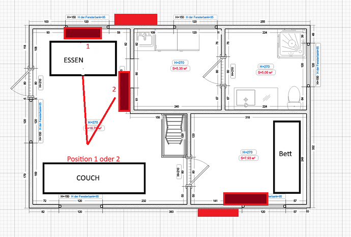

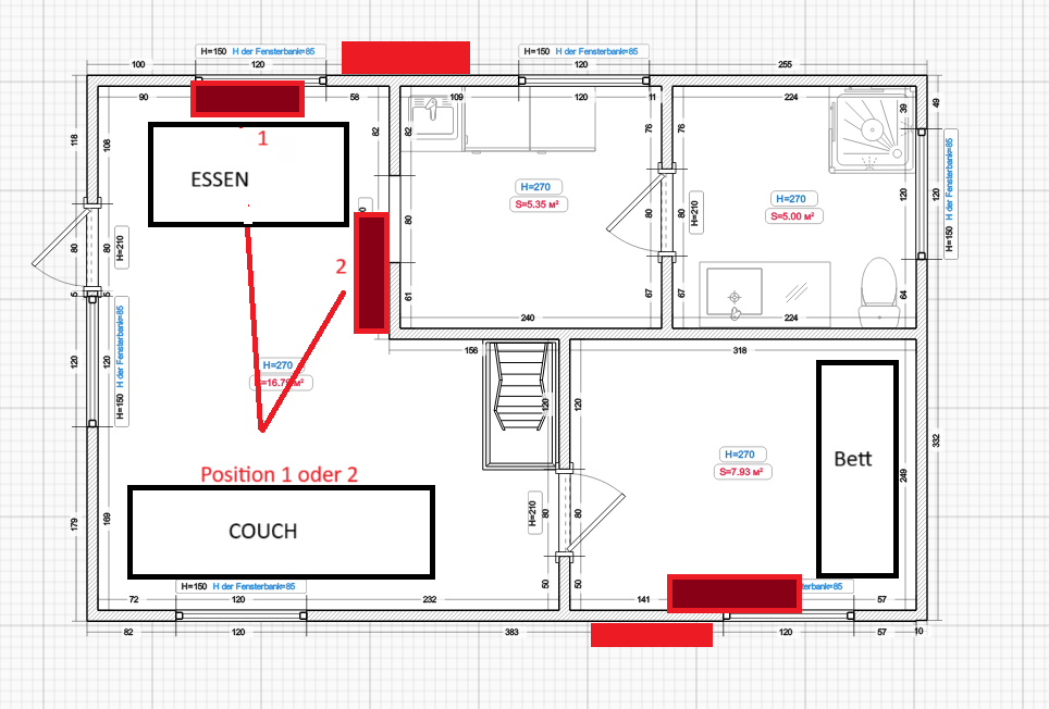

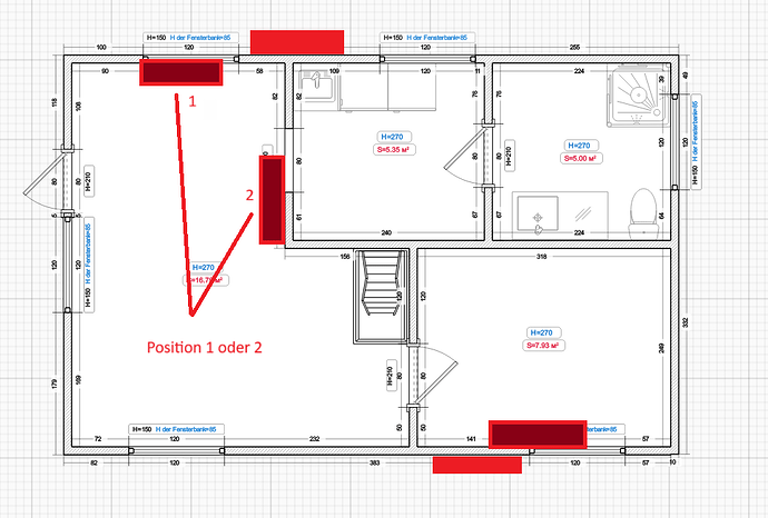

Habe mal die Innen und Aussengeräte eingetragen. Wobei ich im Wohnzimmer eher zu Variante 1 tendiere.
Ob ich die Aussengeräte An Wand/Dach/Boden setze weiß ich noch nicht.
Sieht alles Hässlich aus. Wobei Wand sicher am einfachsten und die kürzeren Wege mit sich bringt. Muss aber noch raus bekommen ob Schall und Lärm dadurch ein Thema werden.
Positionierung der Innengeräte hängt viel davon ab, wo ihr euch im Raum aufhaltet, also wo Couch/Tisch/Stühle/Sessel stehen. Dort sollte einen die Anlage möglichst nicht anblasen.
Da gehts um das Thema, dass Single-Split in aller Regel die bessere Wahl ist, aber viele nicht den Platz haben, mehrere Außengeräte aufzustellen bzw. man da limitiert ist. Wenn du nicht limitiert bist, dann würde ich alles mit Single-Split machen.
Für das 8m² Zimmer reicht auch eine 2kW-Maschine, falls du die bekommst. Kleiner gibts eh nicht.
Montage direkt über dem Fenster: Da musst du aufpassen, wo der Sturz sitzt und wie weit der geht. Da kann man nicht durchbohren, weil in der Regel stahlbewährter Beton und tragende Funktion.
Ziemlich guter Punkt mit dem Stahl im Sturz. Ist natürlich klar.. hatte ich aber nicht ganz auf dem Schirm.
Platz habe ich aussenrum genug. Das ist gar kein Problem.
Habe mal eingetragen wo Essen/Couch/Bett ist.

Position 2 ist denke ich besser.
