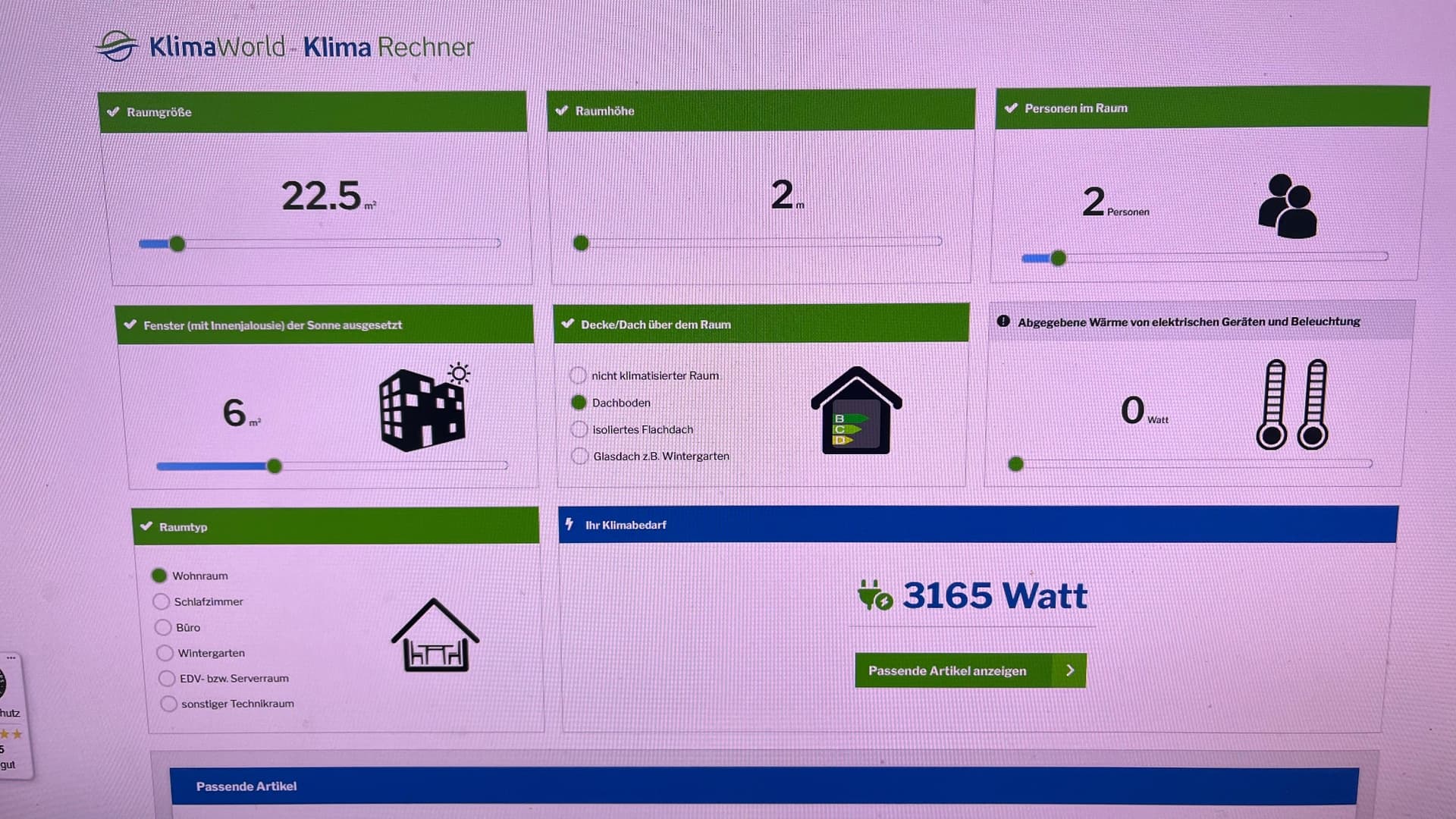

Kühlen oder heizen? Stell hier mal den Link des Rechners ein.
Fürs Kühlen kann ich dir sagen, dass 3,5kW Kühlleistung für 16m² mit durchschnittlich Fensterfläche der reine Irrsinn ist. Unsere 2,5kW Anlage läuft im Sommer oft mit 100-150 W Aufnahmeleistung, bei extremer Hitze auch mal mit 300-400 W.

Brauche Heizen und Kühlen. Wobei das Heizen fast schon ein Stück im Vordergrund steht.
Wie gesagt ich hoffe das ich durch die große Öffnung/Treppe im Wohnzimmer zum OG das Innengerät vom Wohnzimmer mit benutzen kann.
Hier die Werte mit dem Ergebnis.

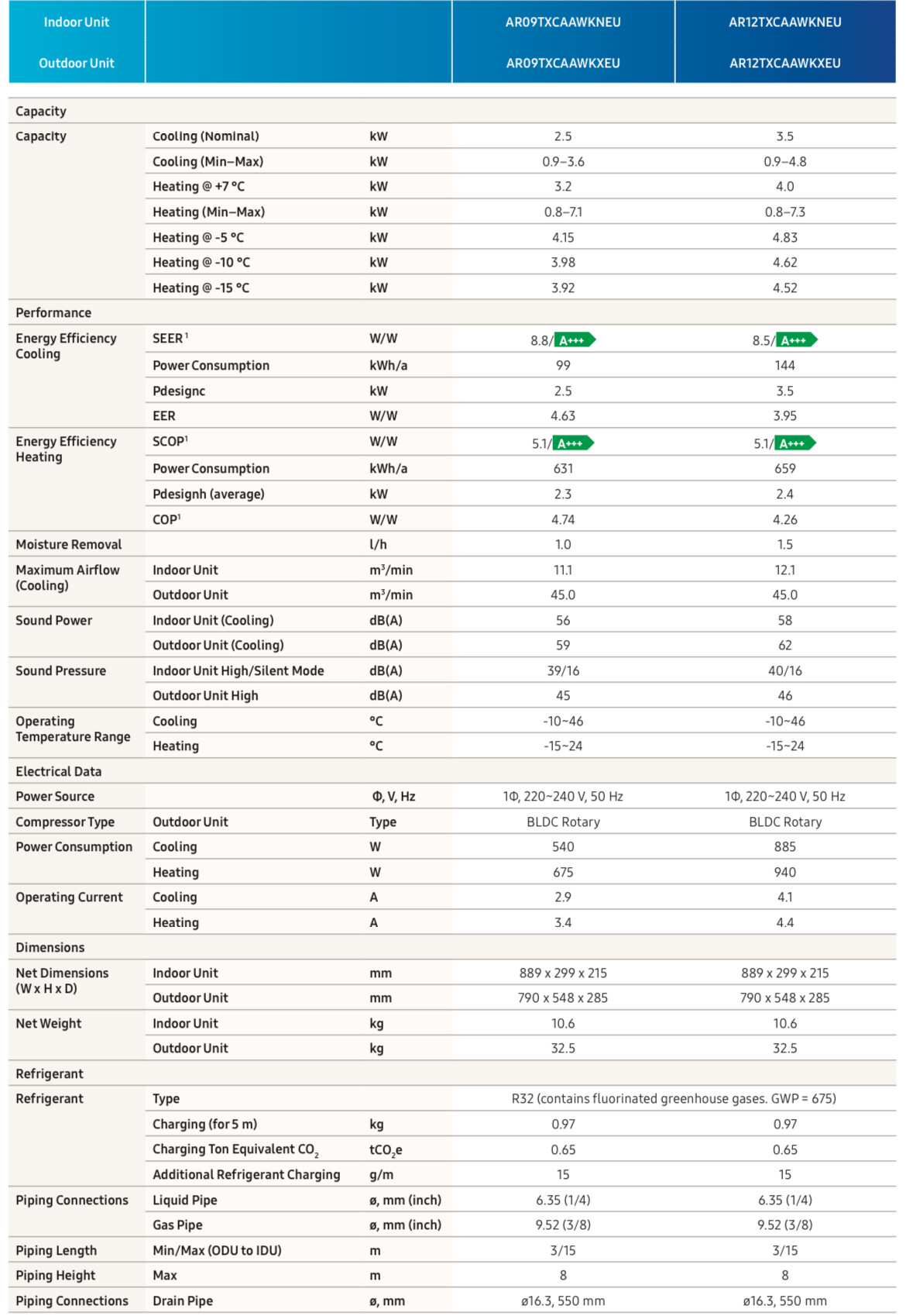

Hier einmal ein Datenblatt von der 2,5 und 3,5.
Für mich sieht das wirklich ziemlich identisch aus.
Ist es auch, zumindest bei gleicher Belastung.
Meine 3,5 Ururu wird halt etwas auf scop 5,7 gegenüber der 2.5 mit 5,9 bewertet da die höher zugrunde gelegt Nennlast hier bereits für einen Einbruch sorgt.
Bin jedenfalls froh die stärkere mit den Reserven zu haben, läuft fast immer auf eco und wie die schwache auf 90 W runter.
Wir haben hier eine 2kW und eine 2,5kW von MHI. Da würde ich sagen, dass die sich von der ganzen Regelung recht identisch verhalten. Sind von der Hardware auch baugleich. Einen Unterschied gibt es: Wir betreiben die grundsätzlich im SILENT-Modus, der nichts weiter macht, als die Leistung auf etwa 50% zu begrenzen. Und diese Grenze liegt bei beiden dann etwas anders, die 2,5kW liegt so bei 560W, die 2kW bei 480 W. Das war ja im Grund auch zu erwarten.
