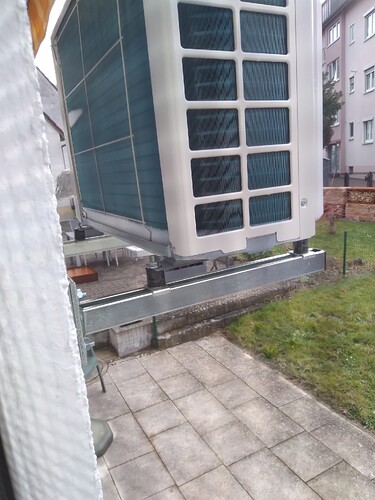

Heute habe ich um 10 Uhr bei 6 Grad AT und 69% Luftfeuchtigkeit meine Anlage mal wieder eingeschalten.
Also bei 21 Grad Raumtemperatur die Heizkörper ab und die
Klima an.
Die Anlage ist bei steigender Temperatur 3Std 40min gelaufen und hat in der Zeit, inklusive 3 mal abtauen, 0,7kWh Strom verbraucht.

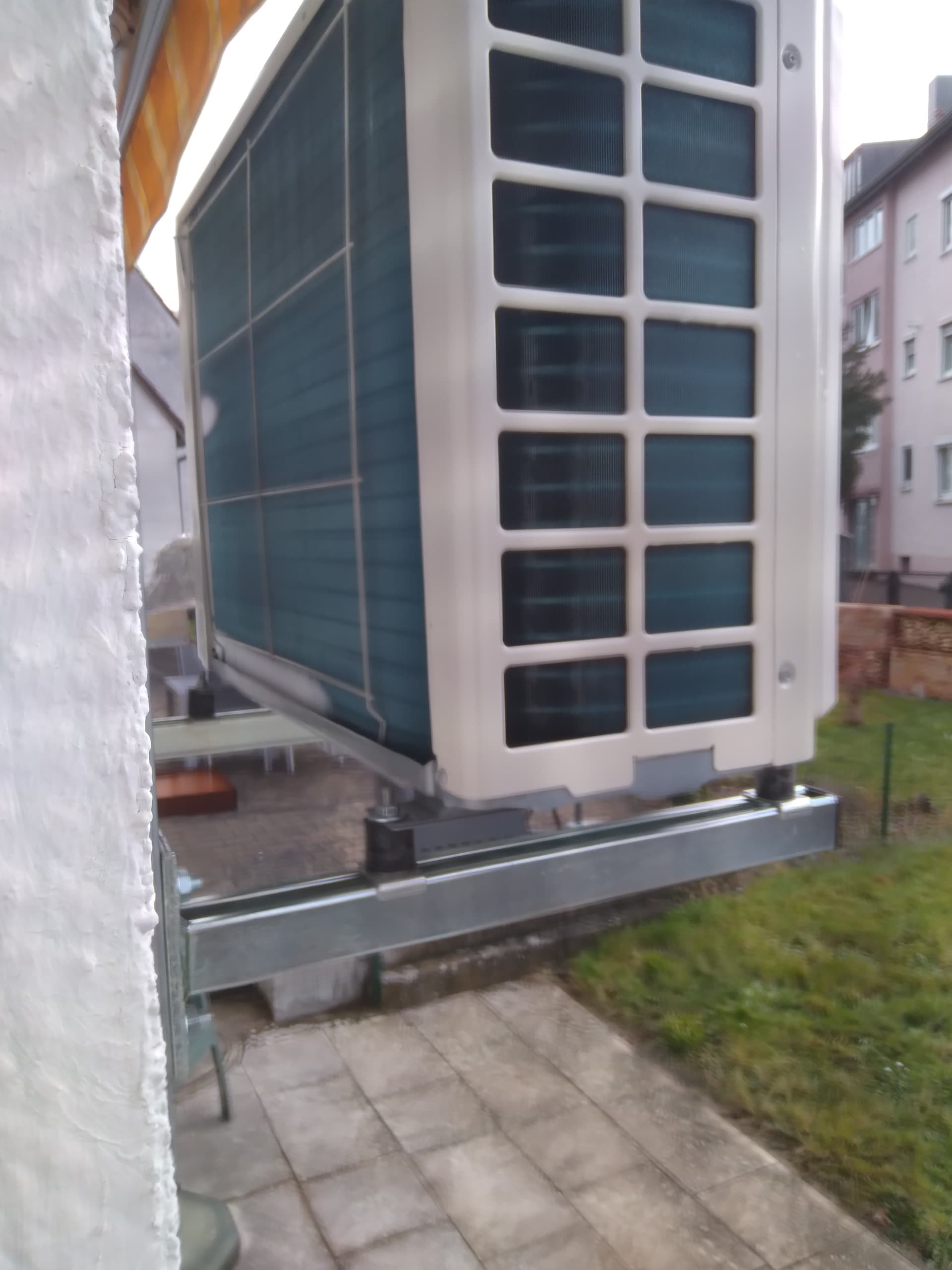

Die Bereifung ist, wie auf den Fotos zu sehen, von links unten und links Mitte, nach rechts gewandert. Bei unten 2 cm Bereifungshöhe startete des Abtauen.
Sieht so aus, als sei der Wärmetauscher in 2 Sektoren aufgeteilt, oder wie interpretiert ihr das, oder was kann man aus dem ganzen Verhalten der Anlage schließen?
Ja, so wird das sein. Ist oft so der Fall. In den Service-Unterlagen hat man oft eine Abbildung, woraus es hervorgeht, wie viele parallele Wege es gibt.
Darf bei bei 6 Grad AT und 69% Luftfeuchtigkeit überhaupt sowas wie Vereisung am Aussengerät auftreten? Ich meine Nein, oder?
Da gebe ich dir ja Recht und dennoch hat sie 3 mal Abgetaut. Ich verstehe es ja auch nicht.
Ein weiterer Hinweis, dass mit deiner Anlage was nicht stimmt. Passt ja zum nur halb verreiften Wärmetauscher. Wenn nur der halbe Wärmetauscher arbeitet, dann ist diese Hälfte doppelt so kalt und dann meint die Anlage, sie müsse abtauen. Du bist also bei 6 Grad Außentemperatur dann am Wärmetauscher schon im negativen Bereich. Und eine hohe Differenz ist eben ein Abtaukriterium.
Win: danke für die Erklärung. Den Wärmetauscher habe ich heute beim Abtauen gemessen. Die Temperatur steigt am "gesamten" Wärmetauscher bis auf ca 20°
Bevor ich den Wärmetauscher gemessen habe, hatte ich aber schon den Vorschlag vom thaistatos umgesetzt.
8:15 Uhr bei 22° Raumtemperatur Heizkörper aus u Klima an bei 4° u 75% LF
lt Onecta 22° / 3,5°
9:05 Uhr abtauen bei 2cm Reif
9:20 Uhr Powermodus ein. geht hoch bis 1300 W
9:40 Uhr Leistung lässt nach. Keine Reifbildung während den 20 min
9:42 Uhr start Kühlen im Powermodus
9:50 Uhr es wird ungemütlich 18° / 5,5°
9:51 Uhr Heizen + econo ein
10:50 Uhr abtauen bei 3 -4 cm Reif. Wetter 4° / 77%. Onecta 22° / 5,5°
12:00 Uhr abtauen 5cm Reif 4° / 74%. 22° / 4,5°
13:10 Uhr abtauen 5cm Reif 4° / 71%. 21° / 4,5°

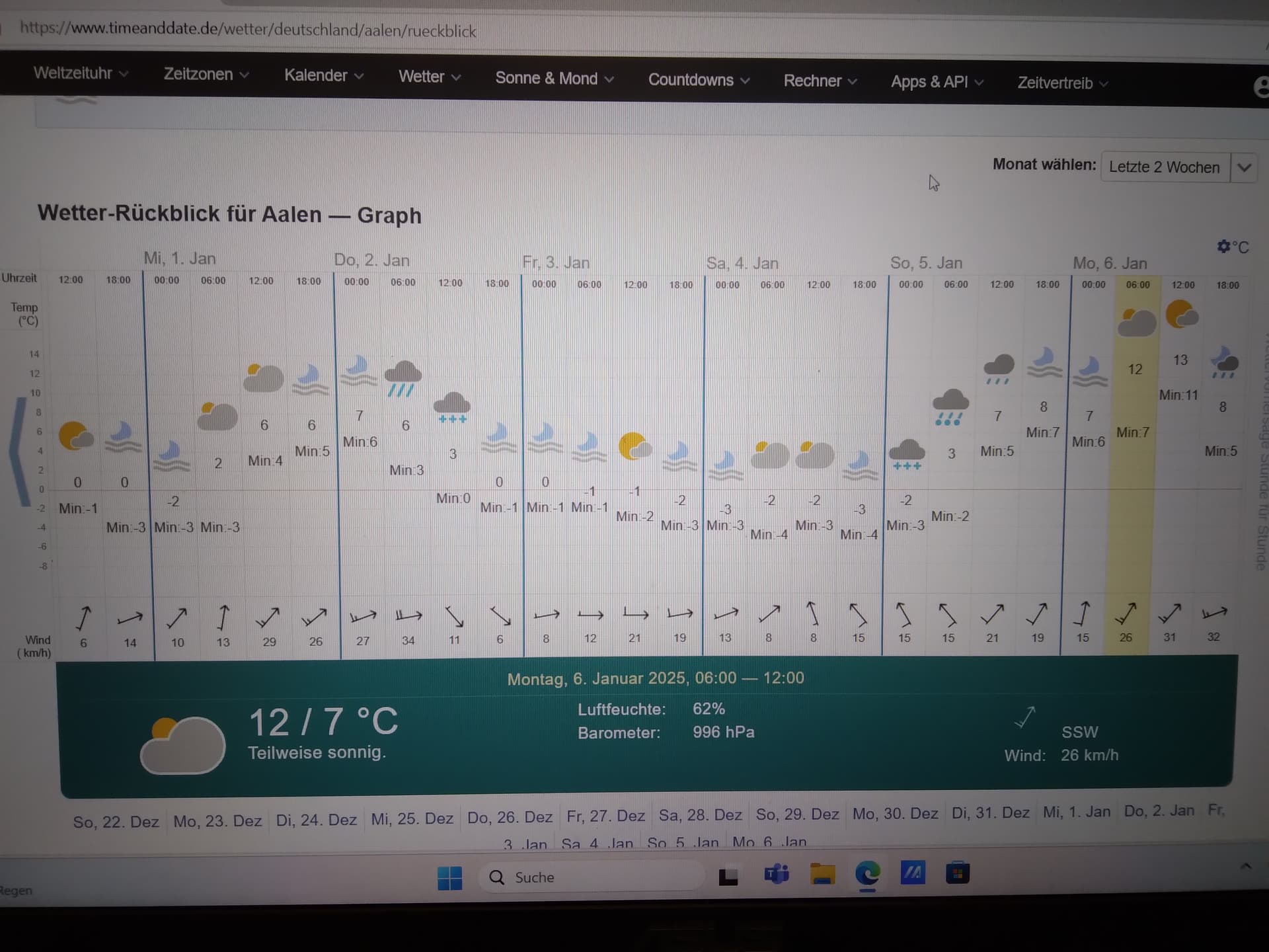

nein, bis zu 60% ist der Wärmetauscher nur am 02. 01. bei hoher Luftfeuchte und minus Temperatur vereist.
Aktuell ist es unten nur ein Streifen von höchstens 5 cm Höhe und in der Mitte links ein Ansatz, wie auf den Bildern Post 32 zu sehen.
Beim letzten Abtauen war wieder gar kein Reif zu sehen.
