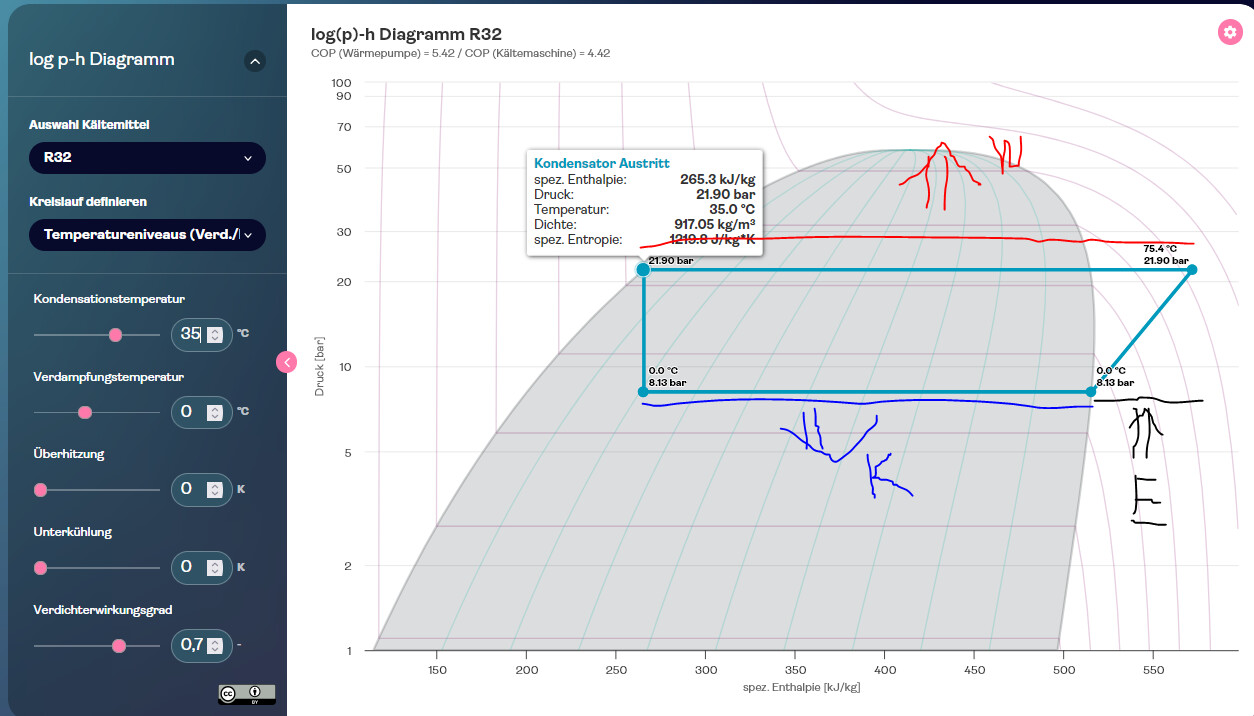

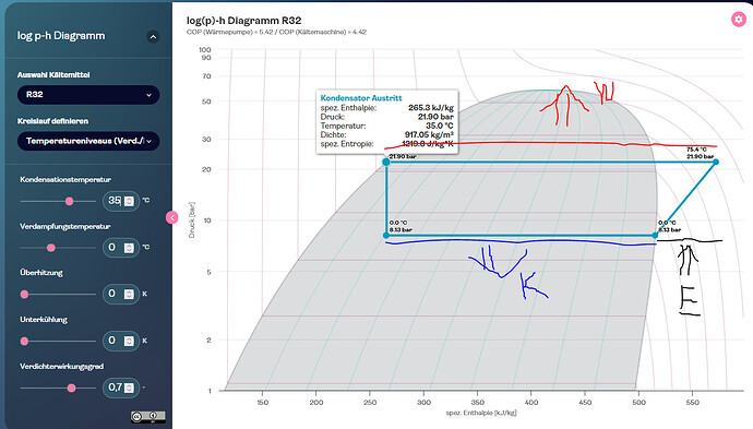

WP Prozess:
Wirkkungsgrad Heizen:
COP= W/E
Wirkungsgrad Kühlen:
EER= K/E
W=K+E
--> COP = (K+E)/E = K/E + 1 = EER + 1
Daher ist der Wirkungsgrad beim Kühlen immer um 1 kleiner als beim Heizen, wie oben auch schon beschrieben. Die elektrische Energie des Kompressors wird zum Heizen genutzt, während sie beim Kühlen ungenutzt abgegeben werden muss.
