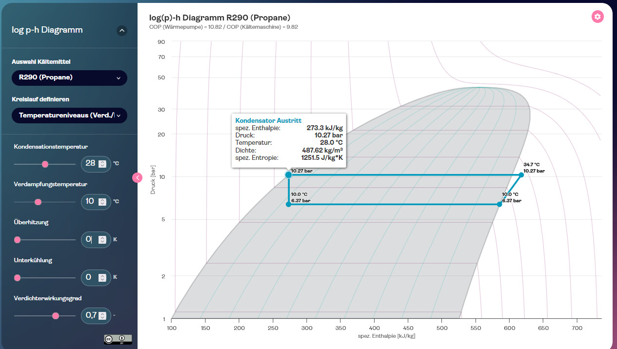

Beispiele wären:
Kühlung bei 28/10:
mit COP Kühlung 9,8

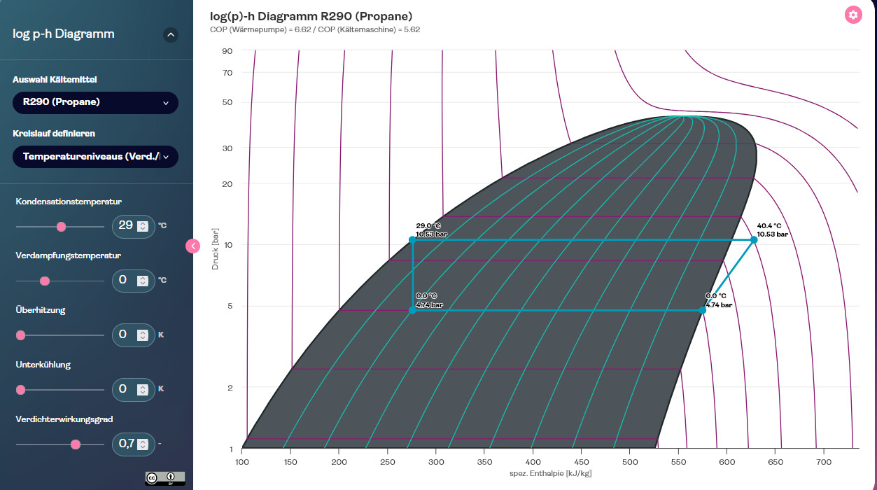

oder Heizen mit 29/0:
COP Heizung 6,6.
Die Wärmetauschergrößen/Lüfter legen fest, wieviel Übertemperatur gegenüber Umgebung bzw. Raumtemperatur benötigt wird. Im Idealfall sind die unendlich groß und transportieren die Wärme fast auf der entsprechenden Lufttemperatur. Aus diversen Gründen lässt sich das aber nicht realisieren.
Man kann oben auch die Liste der Kältemittel durchsuchen, vielleicht findest du noch bessere Kältemittel fürs Heizen.
Man kann auch den Einfluss der verschiedenen Temperaturniveaus austesten, wie es sich verändert.

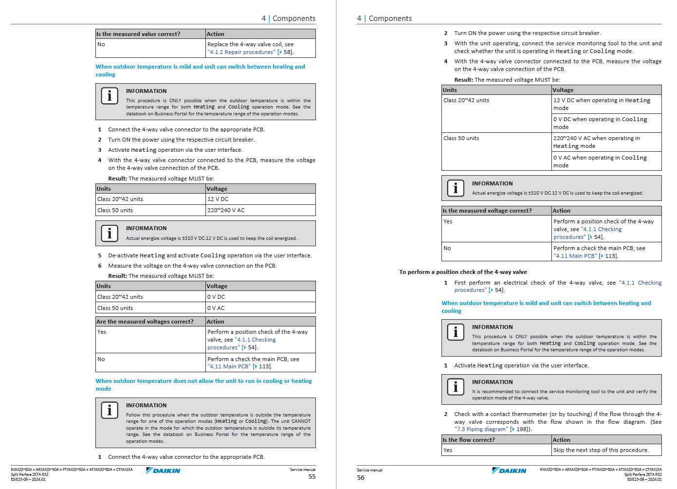

z.B. Daikin. Die kleinen schalten um und haben eine geringen Haltestrom, die großen werden dauerhaft bestromt.
Das 4-Wege-Ventil scheint nicht bistabil zu sein. Bei den kleineren macht Stromsparen Sinn, weil es im Vergleich zur Leistung mehr ins Gewicht fällt als bei den großen Anlagen.
Wenn man nur den ohmschen Widerstand beim großen betrachtet, kommt da schon was mit 35W raus. Soviel wird es wohl nicht sein, warm wird die Spule aber trotzdem.
