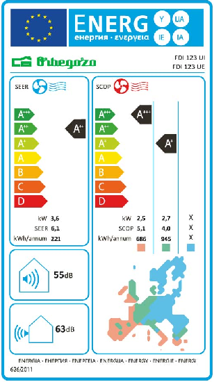

Trotzdem - das ist zumindest mein Eindruck - wird n der Bewertung von Klimas der Kühlfunktion nominell eine höhere Effizienz zugeordnet.

Nein, ich möchte einfach nur verstehen, warum die Kühlfunktion besser (mit einem höheren Wert) dargestellt wird. Dabei ist mir durchaus bewußt, daß die Klimas primär fürs Kühlen entwickelt (und vermutlich auch optimiert) wurden. Die Vertauschung von Innen- und Außengerät diente dabei nur als anschauliches Beispiel.

der COP fürs Kühlen ist immer um 1 kleiner als fürs Heizen. Beim Heizen wird die elektrische Leistung verwendet, beim Kühlen wird sie nur nach außen abgeführt.

Kannst Du nochmal sagen, wo Du diese Vergleichswerte COP bei Kühlen und COP bei Heizen gefunden hast.

Der Fragesteller sieht mit Sicherheit einfach zwei verschiedene Effizienz-Zahlen für Heizen und Kühlen, was an sich ja auch stimmt und denkt sich dann dass er die ganze Sache um 180° drehen könnte um mehr Wirkungsgrad heraus bekommen zu können. Aber man sollte schon glauben dass die Ingenieure dies auch gesehen hätten und es schon seit 1918 heraus gefunden hätten.
Die Zahlen bilden sich aus statistischen Daten der Nutzung und die sind für Nord-Deutschland auch anders als für Süddeutschland oder Italien.

Du hast aber schon gesehen, dass der COP beim Kühlen immer um 1 kleiner ist?
Diese Werte welche man dort sieht, das sind Werte die statistisch und rechnerisch ermittelt worden sind. Beim kühlen ist der SCOP Wert besser, weil die Temperaturdifferenz nicht so hoch ist! Wenn du auf das Schild schaust, dann siehst du dass dort eine kleine Karte existiert. Für halb Deutschland, Polen, Schweden und Norwegen haben sie gar keine Werte angegeben, weil die Werte dort wohl nicht so gut sind als dass man mit ihnen werben könnte.

Bleibt also die Differenz selber, das hat Kühlen eher den kleineren Bereich und damit höheren cop.
Das ist aber kein Unterschied von Heizen Nach Kühlen, sondern ein Anderer COP wegen anderer Temperatur Differenz!

Was sind die Ursachen für möglicherweise unterschiedliche Effizienz:
  • unterschiedlich hohe Temperaturdifferenzen (beim Heizen typischerweise höher als beim Kühlen)
  • Wärmeverluste des im Außengerät stehenden Kompressors
  • Abtauen des gefrorenen Tauwassers am Außengerät
Sonst fällt mir nix ein, was zu unterschiedlicher Effizienz führen könnte. An der Temperaturdifferenz kannst Du wenig ändern, Wärmeverluste durch den Kompressor kannst Du durch Dämmung auf nahezu Null bringen, und auch das Abtauen kann man sehr effizient machen (siehe Panasonic "Heat Charge")
