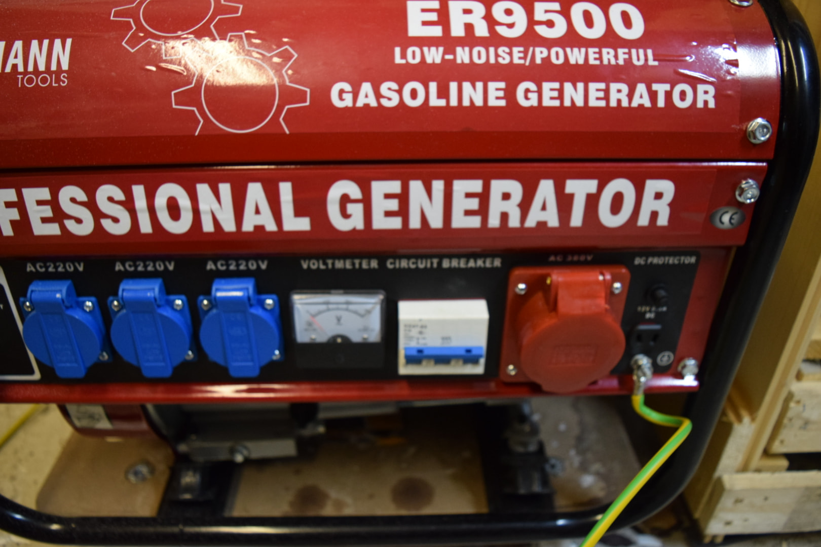

Damit bei Stromausfall die wichtigsten Geräte weiter betrieben werden können, haben wir uns einen kleinen 3 Phasen Benzingenerator, Dauerlasst 1,5KWh maximale Last 2,3KWh, angeschafft.
Ziel ist es bei Ausfall der Stromversorgung, das der Pelletofen, die Heizung, der Kühlschrank und der Gefrierschrank, sowie die Raspberry Server für Homematic, Homeassistent und Sensoren, die Fritzbox und LAN/WLAN Geräte weiter versorgt werden können. Seit 1 Jahr ist auch Split Klimaanlage installiert. Deren Betrieb über Notstrom ist jedoch bisher nicht geplant, da ein Pelletofen zum Heizen vorhanden ist.

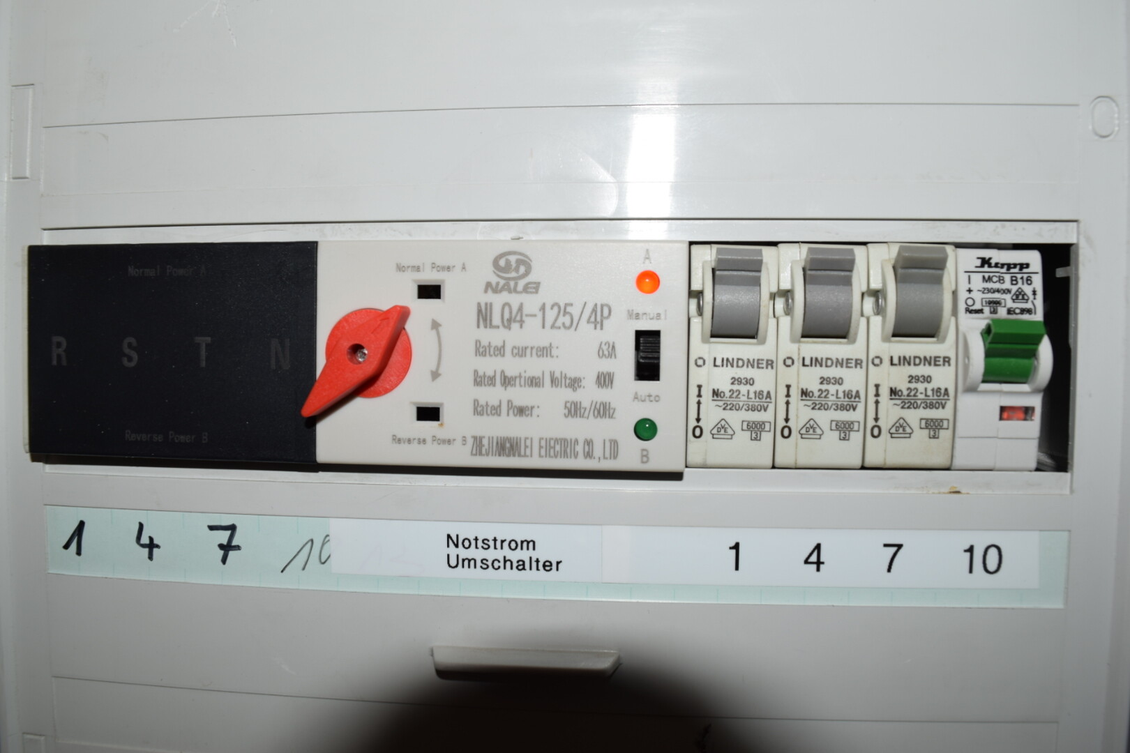

Die Hauselektrik habe ich dafür erweitert. Im Zählerschrank ist ein 4 poliger Umschalter installiert, der manuell bzw. automatisch erkennt, wenn der Netzstrom ausfällt und dann auf Notstrom umschaltet.
Wir werden eine manuelle Umschaltung bevorzugen
Die Einspeisung des Notstroms erfolgt dann am FI Fehlerstrom Schalter und am Überspannungsschutz.
Da der Generator nicht automatisch startet, muss dann der CECON 16A Stecker in den Generator gesteckt werden und das Gerät gestartet werden, damit die Einspeisung beginnen kann. Ich bin gelernter Elektroinstallateur und Elektro Techniker.

Ich hoffe mal, dass dir wenigstens der Unterschied zwischen IT- und TN-Netz bekannt ist.
Der sichtbare Teil ist nämlich Murks vom feinsten. Der Umschalter ist in Deutschland nicht zulässig. Wenn du eh manuell umschalten willst, dann verwende einen Kraus & Naimer KA63B oder Hager HIM 406 oder gleichwertig.
Aggregat an sich ist völlig ungeeignet für deine empfindlichen Verbraucher. Sofern keine Drehstromverbraucher vorhanden sind, dann verwende ein Aggregat mit Wechselstromgenerator (230V only sowie AVR). Ist zwar dann auch etwas Murks, aber funktional.
Mit Drehstrom hast du bei solch billigen Aggregaten Probleme bei Schieflasten (Spannung!!!) sowie bei 230V Verbrauchern nur eine begrenzte Leistung.
Ja, kleine PV ist mit Speicher vorhanden. Ist für den Notstrom Betrieb vielleicht auch die einfachere Variante. Habe bereits über den Rückbau der Lastumschlaltung nachgedacht.
Würde grundsätzlich davon abraten, in eine Verteilung irgendwas aus China einzubauen. Da gabs schon zahlreiche Infos, was da alles so abgebrannt ist. Auch RCDs aus China sind in Deutschland nicht zuglassen, weil die elektronisch überwachen und abschalten, was hierzulande nicht zulässig ist.
Also nur etablierte Firmen wie Hager, ABB, Siemens, Schneider. Auch wenn das ein paar Euro teurer ist. Dafür ein hohes Maß an Sicherheit.
Verbaue doch einfach zulässige Komponenten, insbesondere einen zulässigen Notstromumschatler und einen Wandgerätestecker. Eine Einspeisemöglichkeit schadet nie.
