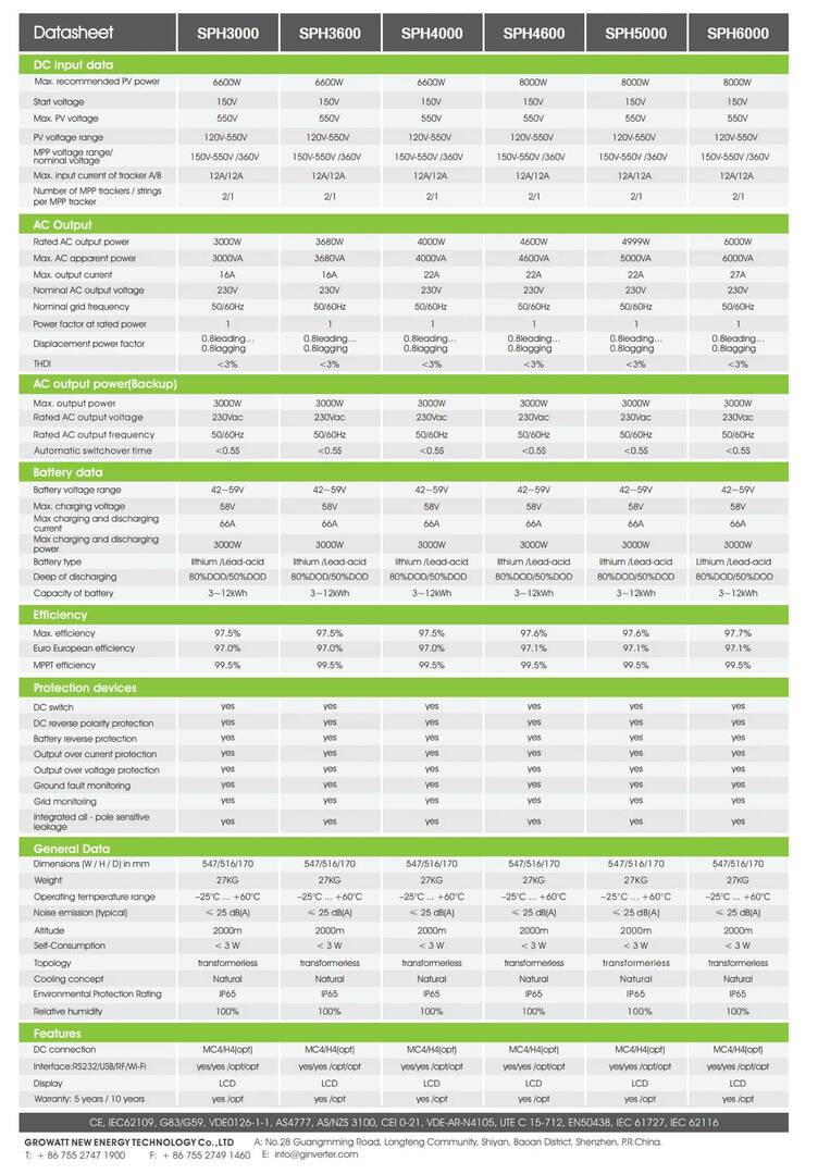

Die spannende Frage ist - ist die Hardware wirklich identisch und leistungsfähig genug?
@carolus Hey. Die SPH 4600 - 6000 sind laut Datenblatt identisch außer der Wirkungsgrad der minimal beim 6000er besser ist sowie natürlich der Strom. Ab Werk ist der 4600er in ShineBUS mit 6kW angegeben aber eben nicht voll freigeschaltet

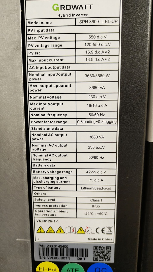

hat jemand eine Idee wie die Ladeleistung beim BL-UP gedrosselt ist?
Ich habe einen SPH3600BL-Up
Der sollte eigentlich mit 75A laden/entladen können, macht aber nur 55A bzw. Genau 3000w
Testweise auf 4 und 4,6kW hat nichts geändert, Belgien werde ich noch testen aber das wird wohl nichts bringen.
Der Growatt Support ist leider nicht hilfreich und Rückgabefrist ist abgelaufen....

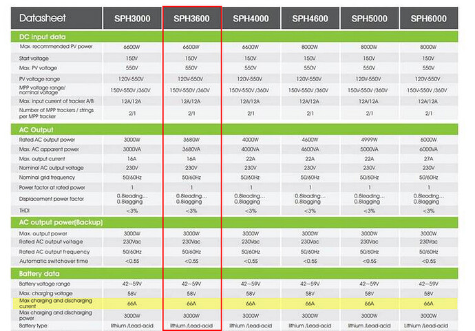

bist Du da nicht auf einer falschen Baustelle ?

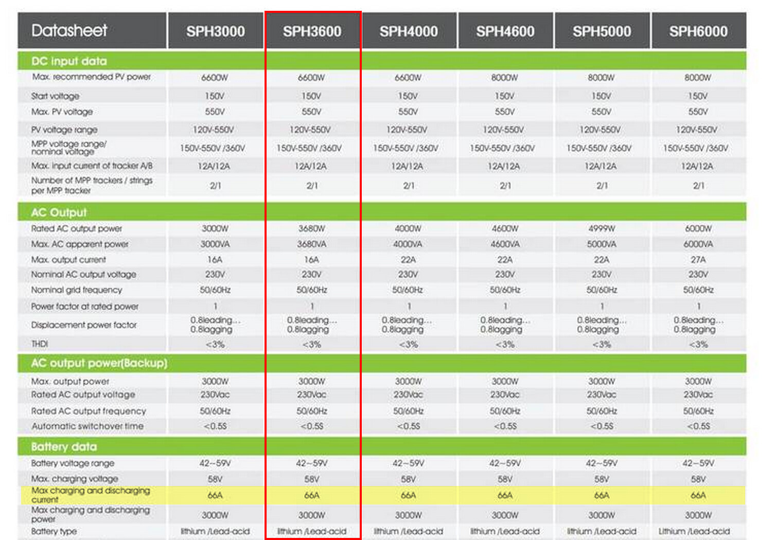

Die einphasigen SPH sind doch alle auf 60 A und ich meine kurzzeitig auf 66 A max begrenzt, oder ?
UPDATE: hier die SPH Daten, aber keine Ahnung, ob und woher die SPH 3600 mit BL-Up nun einen 25% Boost bekommen sollten, um aus den 60A Deine 75A zu machen. AN sich dürfte der Wechselrichter sich an den Daten der damaligen Batterien bzw. Zellchemien orientiert haben, die Growatt anno 201X verbauen wollte. Der Rest ist technischer Fortschritt, wenn wir heute EVE LF280K Zellen haben, die mit gut 1/2 C Raten bis 8000 Zyklen schaffen, was ja dann immerhin 140 A entspräche / entspricht bei einem 15 kWh Akkupack. Nur hat Growatt damals deren Akkus je eher häppchenweise in 2,5 kWh Bausteinen verkauft, was mit 5,1 kWh Basis begann ?
Und ich vermute, dass das Limit aus den 5 kWh Ausgangsgröße kam, denn die 16S hatten damals 100 Ah x 3,2 V = 5120 Wh.
Davon ausgehend sind die 60 A eben schon eine ganze Menge, während heute alle nur müde gähnen, weil die 15 kWh Pack Preise so in den Keller gerauscht sind auch wegen der Inverter BMS, die heute für 2000€ im komplett 15 kWh Akkupack inkl. Gehäuse einem Growatt SPH einen 15 kWh Growatt Speicher vorgaukeln können, der aber von Growatt geliefert eben 10.000€ kosten würde.
Die 3000 Watt sind vermutlich auch das WR Limit und die 55 A nur die Resultierende, wenn Dein Akku voll und die Spannung hoch ist. Am unteren Ende von 42 V werden dann auch die 60 A und mehr geliefert. 3000 Watt gab Growatt an und kurzzeitig 3300 Watt, aber keine Ahnung, wo ich das mit 3300 Watt gelesen hatte.
Sei aber froh, dass Du 3000 Watt hast und einen Akku mit 15 kWh für 2000€ heute kaufen kannst, denn die Hochvoltfreunde zahlen sich auch künftig noch dumm und duselig für die 2,5 kWh Happen a 1000€. Bis 15 kWh brauchen die 6 davon und sind dann bei 6600€ plus Basis / Kopfeinheit und damit eher bei 8000€.
Du bist ab 2000€ dabei. Und wenn Du sozusagen einseitig aus der Lastseite mehr bräuchtest, kannst Du an so eine 15 kWh Batterie ja auch noch günstig einen 2. Wechselrichter mit 3 kW hängen und auf einer weiterern Leitung ins Hausnetz einspeisen, wenn Du die Leistung eher selten brauchst um z.B. das Auto 2h lang mit dann 6 kW zu laden. Das ist wesentlich günstiger als alles andere.
Hallo Wolfgang,
danke für die ausführliche Antwort.

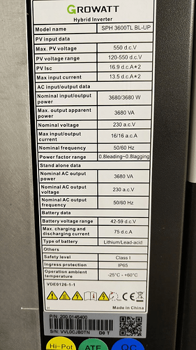

Mein Typenschild sagt 75A Batterie.
Datenblatt hier
Ich habe 16S mit eve 105 und 16s mit eve 280, sollte also problemlos 75A vertragen.
Die 75A sind ja nun Mal offiziell angegeben, dann will ich die auch haben.
Bei anpassen des Registers auf höhere Leistung müsste sogar noch mehr Batterieleistung drin sein.
