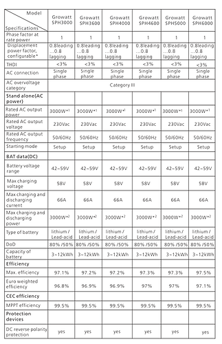

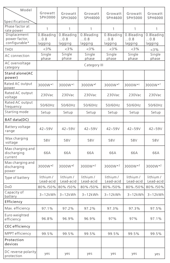

Hier mal ein Auszug aus dem Handbuch, was ich im Dezember 2023 zugeschickt bekommen habe als den finalen Stand der einphasigen SPH Serie ohne Up Funktion hinten dran
Da stehen die besagten 66A und ebenso nur 12A beim Wechselrichter, während Deiner Upgegradet worden ist und ich meine die wichtigen 13 A nun genommen hat oder sogar 13,5 A. Das ist schon mal gut.
Die SPH 4600 ohne BL Up werden immer noch mit 12A geführt und da gibt es Module, die Probleme machen, weil der Strom drüber liegen kann.

Mit 4kW können Blei-Akkus geladen werden. Lithium mit 3kW. Ist in der Bedienungsanleitung beschrieben.
bleibt immer noch eine irreführende Werbung und an sich ein falsches Typenschild.
Ich hab jetzt mal in der Anleitung gesucht und nix dazu gefunden.
Der Support hat übrigens damals auf die Anfrage auch nicht mehr geantwortet.
Weist Du, wo das steht ?
