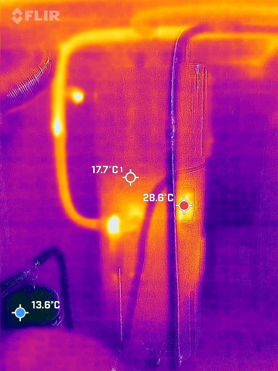

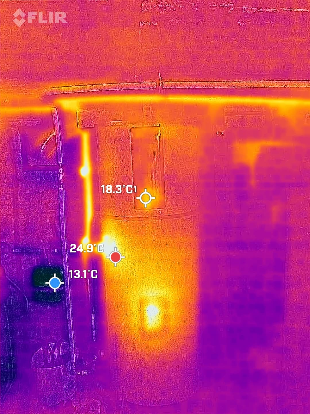

Habe gestern aufgrund des Videos von Andreas meine Haier HP200M7-F9 fotografiert. Bei uns hat es im Keller allerdings noch 17°C. Im Bereich des Deckel ist die Isolierung etwas schlechter (ich vermute den Heizstab dahinter (allerdings ist der deaktiviert). Weiterer Warmpunkt ist das Überdruckventil und das Mischventil (60Grad Temperaturbegrenzer) am warmen Ausgang. Noch heizt unsere Ölheizung den Keller auf. Sobald wir auf WP umstellen wird dann wohl auch eine Zusatzisolierung notwendig.

Würde dann in jedem Fall einen Thermosiphon einbauen lassen. Das warme Rohr geht sofort nach oben weg, da kann es zu Mikrozirkulation kommen. Das vermischt den Tank und wird sehr oft vergessen. Wäre bei Zirkulationsleitung jedoch egal weil das sowieso durchs Rohr gepumpt wird.

Im.Wärmebild erkennt man den fehlenden Thermosiphon. Permanent entweicht Wärme über die direkt nach oben führende Leitung. Da kann man isolieren wie auch immer, da ist ein Wärmeleck fest mit eingebaut ?
Vermutlich ist das die Ladeleitung mit "Ladeventil" ?
