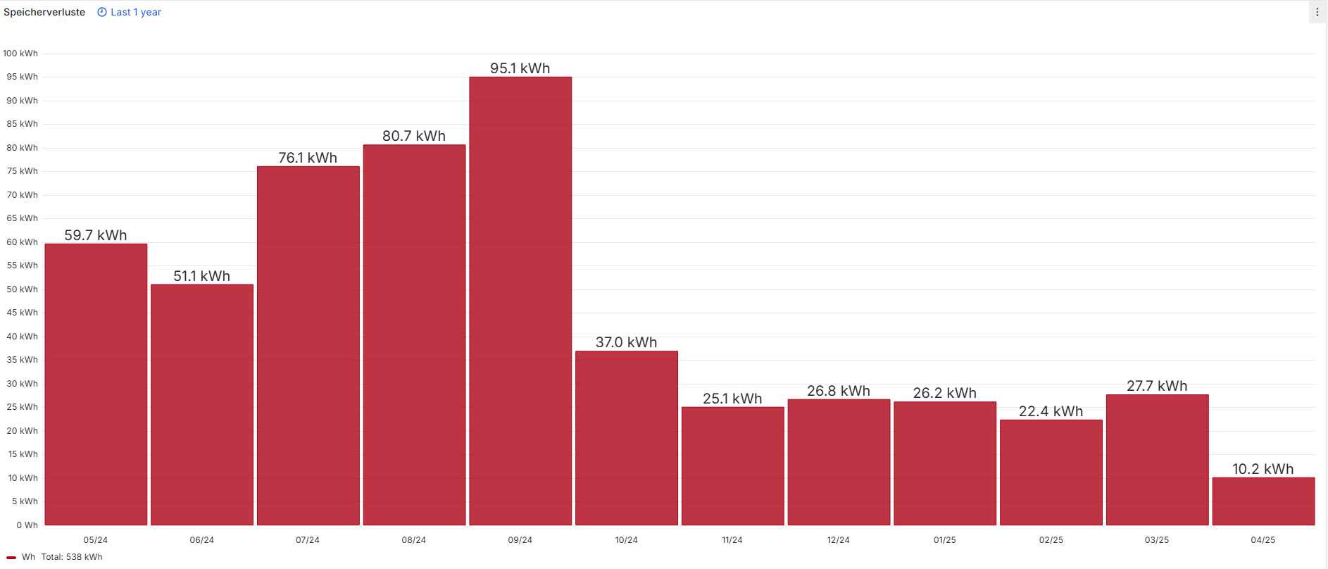

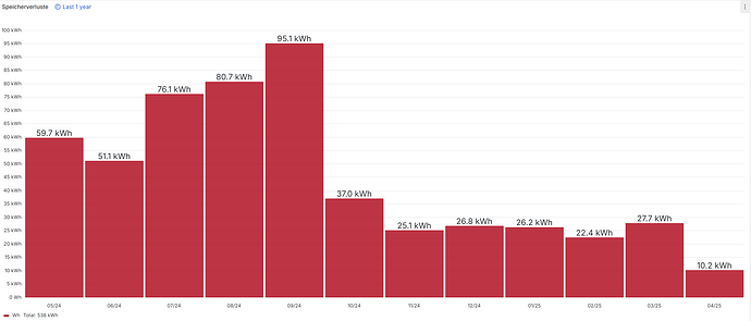

Ich kann da ein paar Zahlen und Diagramme für einen 720l Pufferspeicher mit Solarthermie liefern:
Die hohen Speicherverluste von Mai bis September liegen daran, dass der Speicher bis auf 80°C aufgeheizt wird, aber kaum Wärme in Form von WW und so gut wie keine Wärme für die Heizungsunterstützung entnommen wird. Von Oktober bis jetzt wurde die Heizung, wann immer möglich, aus dem Speicher unterstützt oder sogar komplett aus dem Speicher betrieben. Das sorgte für eine geringere Temperaturdifferenz zwischen Aufstellort und Speicher mit entsprechend weniger Verlusten.
Für die Berechnung der Speicherverluste bin ich davon ausgegangen, dass ein langsames kontinuierliches Sinken der Speichertemperatur auf Verluste hindeutet, ein "sprunghaftes" Sinken im oberen Speicherbereich auf WW Entnahme und eine eingeschaltete Heizungspumpe mit Speichertemperatur >= VL Soll auf Heizungsunterstützung.
