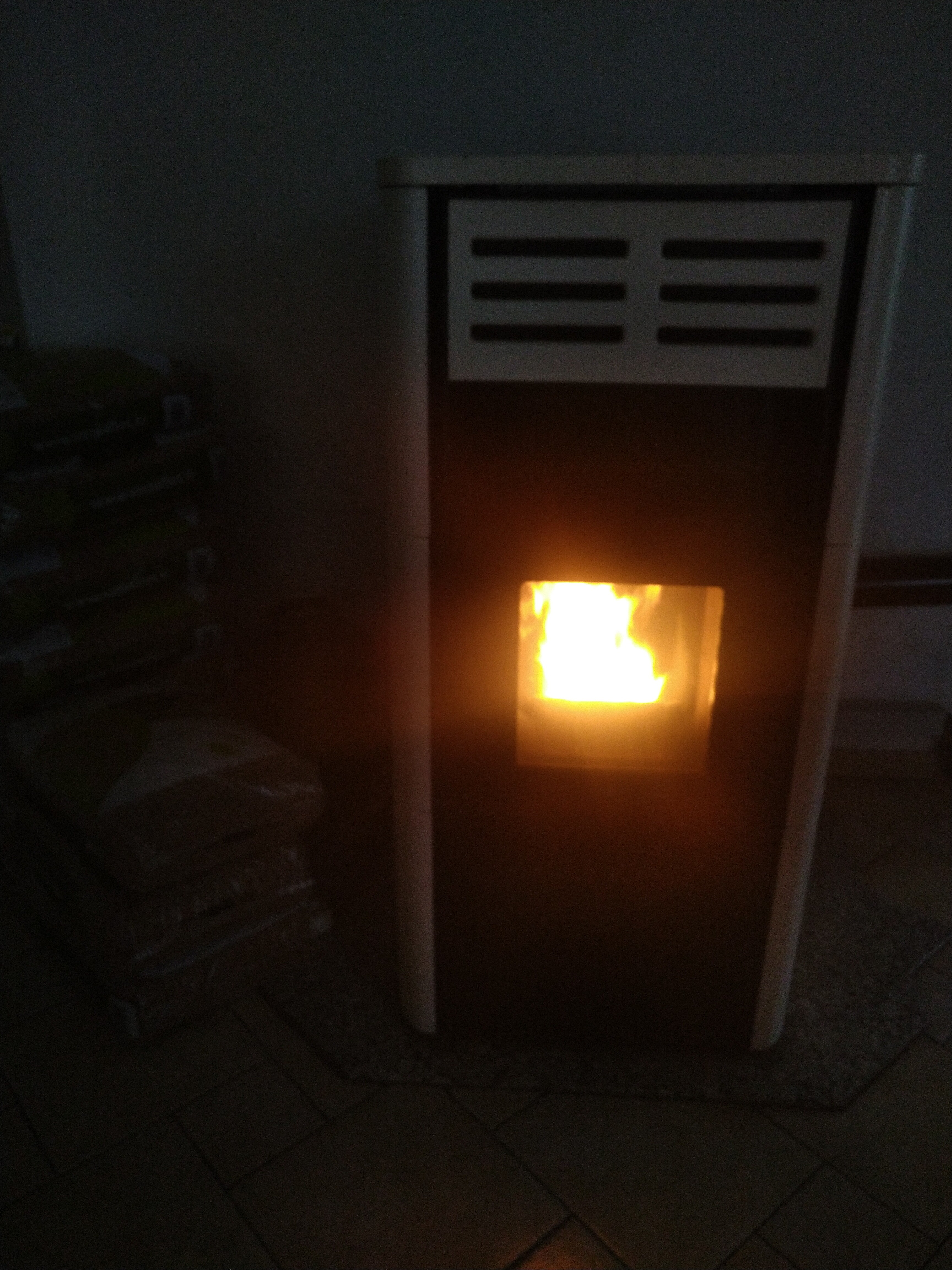

Ich speichere noch in Biomasse, damit kann ich anstatt 145000€ für eine eh zu kleine Wasserstoffanlage, bereits 200Jahre Heizen. :thinking:

Ich speichere noch in Biomasse, damit kann ich anstatt 145000€ für eine eh zu kleine Wasserstoffanlage, bereits 200Jahre Heizen. 🤔
PV mit Akku und WP soll 15000kWh nur auf ~5000kWh reduzieren, von ehemaligen 30000kWh.
