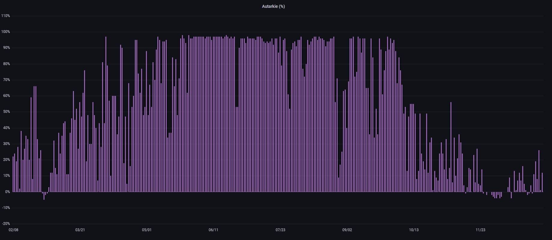

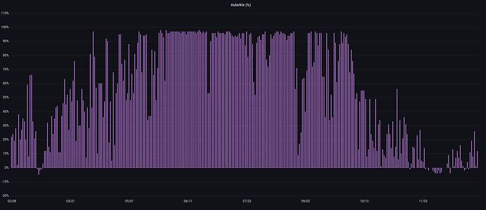

Technisch lief alles bisher völlig problemlos durch. Unsere Autarkie (Anteil des selbsterzeugten Stromes am Gesamtverbrauch), stelle ich Euch unten dar. Die negativen Zahlen beruhen auf einen Systemfehler, der später korrigiert wurde. Ihr seht, dass das System von Mai bis Oktober ganz gut läuft. Für die Wintermonate entsprechend schlecht. Der Wärmeverbrauch ist hier hoch, die Solarproduktion aber niedrig. Eine Investition in mehr Solarpanels, was auf dem Dach problemlos machbar wäre, ist aber nicht wirtschaftlich.
