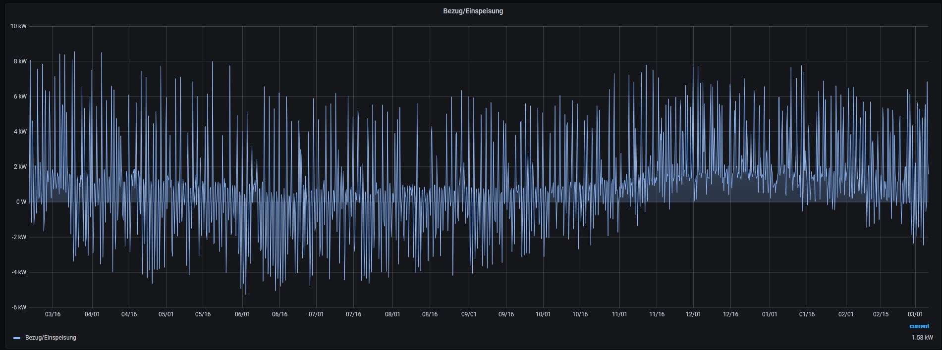

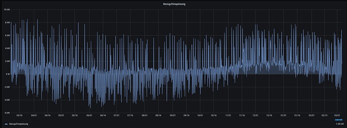

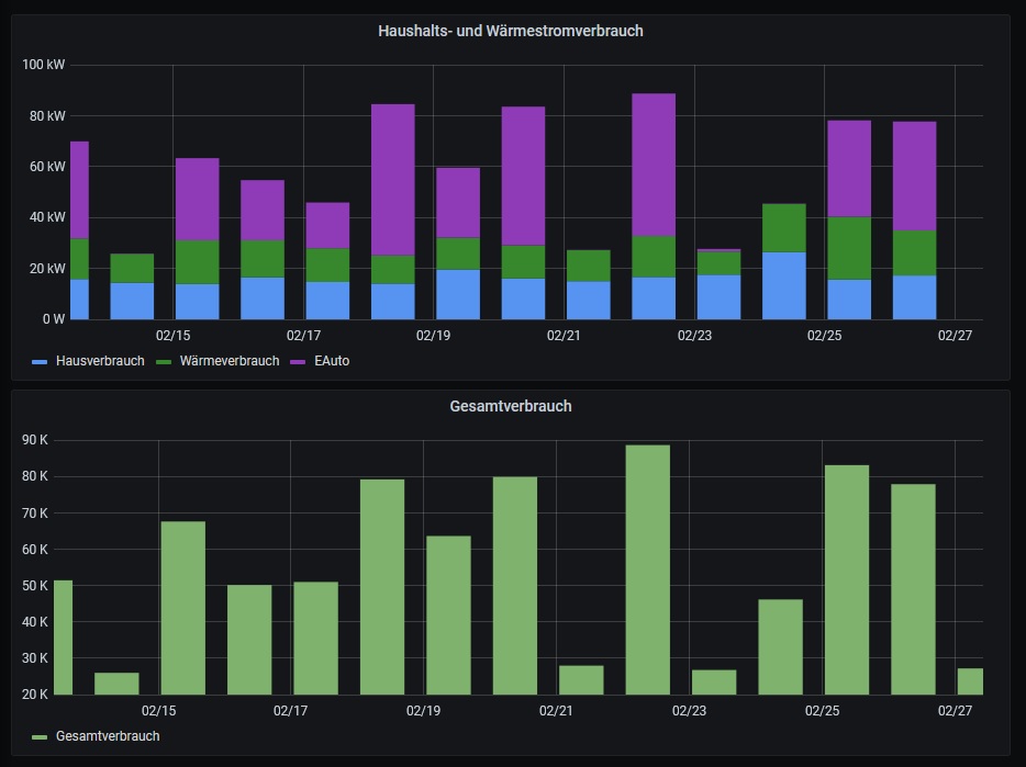

Aber ein ganz anderes Problem. ich habe mir einmal meine Einspeisung über die letzten 12 Monate hinweg angesehen (Siehe Grafik, 15 Minuten Werte). Von November - Januar tut sich da nicht viel. Auch Oktober und März sind schwach. D.h. mein Speicher wird in der Winterzeit kaum gefüllt werden. Ob sich 25 kW im Sommer tgl. füllen werden, muß man sehen. Ich habe nun die Option auf unseren Carport-Dach zu erweitern. Das ist mit der Aufständerung völlig unproblematisch, bekomme ich gut hin. Einzig der Hausgiebel verursacht einen Schattenwurf, so daß ich nicht die ganze Fläche nutzen kann und bei tiefstehender Sonne und am frühen Morgen ebenfalls noch Schatten haben. Aber 3,6 kW Peak sind machbar. Eine Erweiterung der Dachpanele ist aufgrund von Verschattung durch Bäume nicht sinnvoll. D.h. ich plane aktuell das durchzuführen, zwei parallele Strings an einen Victron 250/100 und DC seitig in den Speicher. Dachte ursprünglich damit würde ich auch die Förderung erhalten, die bei gleichzeitigen Speicher und PV-Bau möglich ist. Diese setzt aber mind. 5 kW Peak PV Neubau voraus. Wie das nun mit der Anmeldung läuft weiß ich nicht. Beim MaStR ja in jeden Fall, aber beim Versorger? Wird dieser dann auch bei der geringen Leistung einen extra Zähler wollen, wäre ja umständlich und teuer?

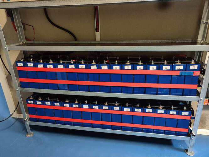

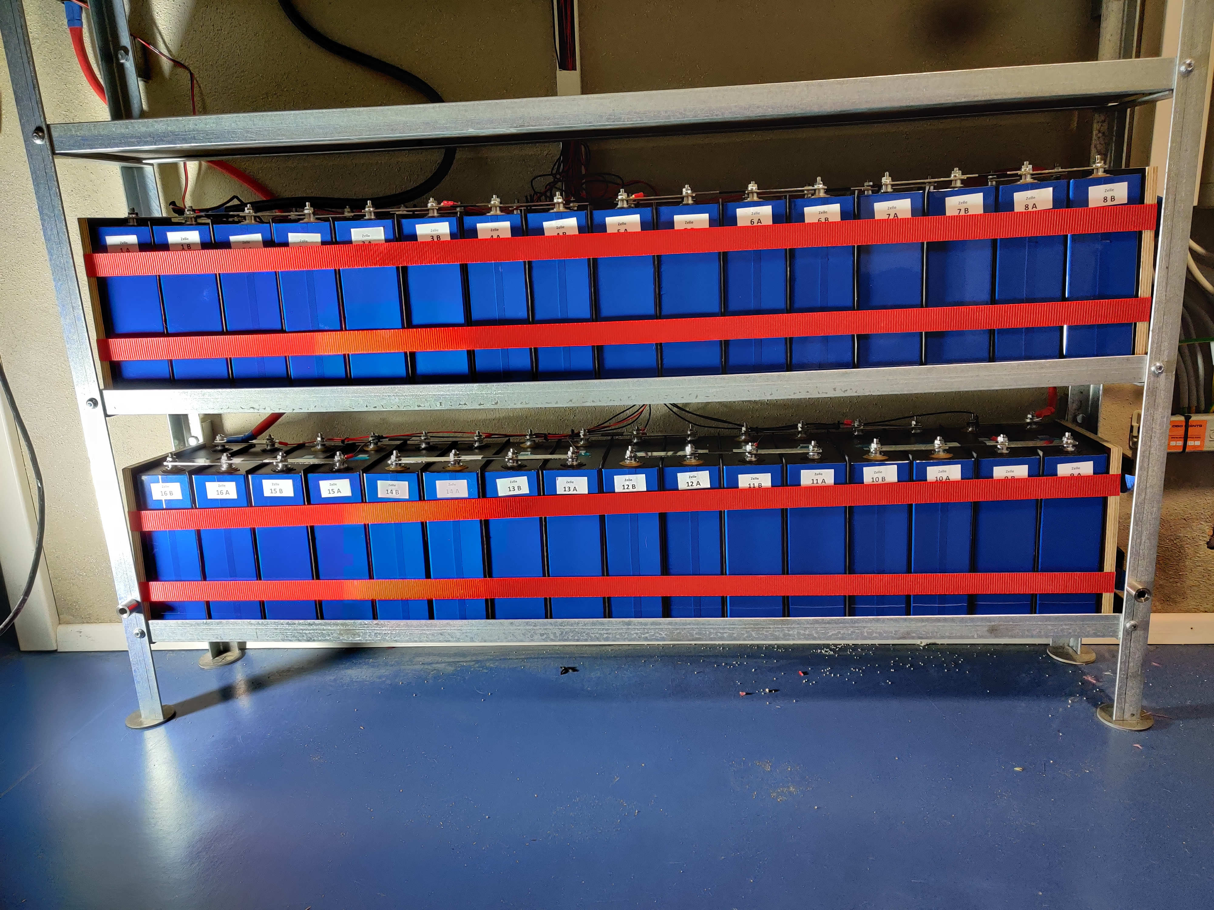

Hm, jedenfalls habe ich sie heute ausgepackt. Optisch 1a, alle 3,3 Volt, Innenwiderstand 0,19 mΩ oder 0,20 mΩ.
Habe mich dann doch getraut, sie ohne Kapazitätsprüfung zu verbauen. Zwischen die Zellen liegen 1 mm Moosgummi.
Nach dem Einschalten des REC BMS lief dieses erst einmal problemlos, das FirmwareUpdate für die WIFI Einheit ging durch. Die Victron Color Control GX erkannte allerdings das BMS nicht. Spielte daraufhin mit Anschluß und Einstellungen herum, bis ein Temperatursensorfehler beim BMS kam. Mein externer Batteriesensor des REC BMS fiel aus. Offensichtlich defekt. Muß nun warten, bis Ersatz kommt. Solange kann ich nicht weiter testen, wie ich es schaffe das BMS in der Victron Control zu sehen.
Ohoh, du solltest unbedingt noch eine massive steife Platte an die jeweiligen Stirnseiten unter den Spanngurten platzieren, so dass die punktuellen Kräfte der Spanngurte flächig auf die Modulseiten übertragen werden. Und statt Mossgummi ein druckfestes Kunststoffmaterial nehmen, die Module sollen ja nicht "atmen" können.
Danke! Gute Idee, das mit den Stirnseiten habe ich direkt erledigt. Der 1mm Moosgummi ist nach dem Anziehen schon "platt".
