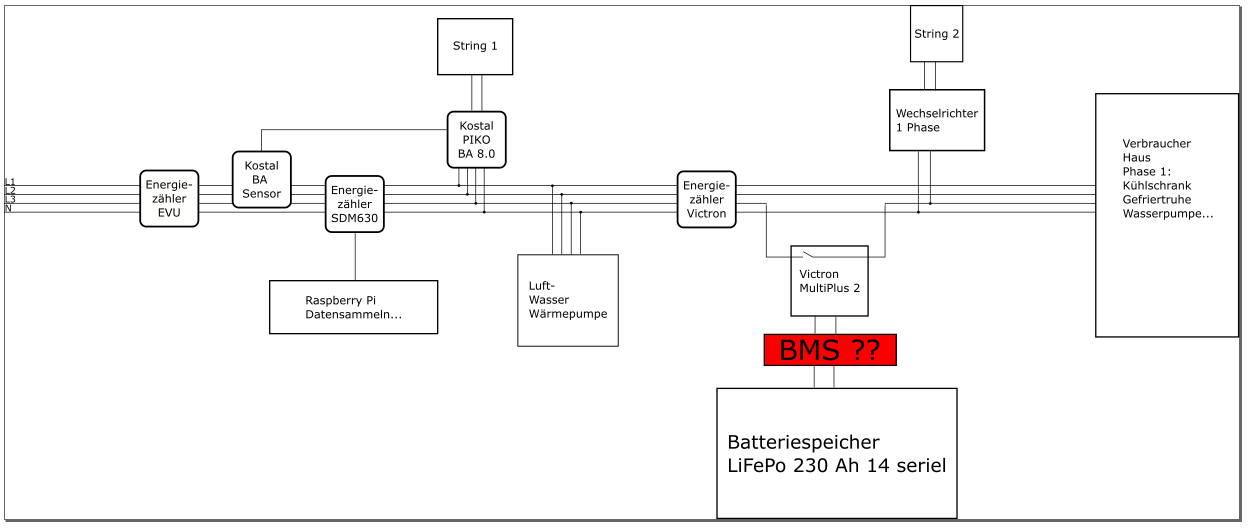

25447=4809-AufbauErsatzstrom.pdf|attachment (19.1 KB)
Das wäre meine Überlegung...
Ich habe eine bestehende Anlage mit 2 Strings, und würde einen (den kleineren String) abtrennen und mit einem 1 Phasen Wechselrichter dieses System speisen...
Ich würde mich freuen, wenn jemand kommentieren könnte, ob ich etwas grobes vergessen oder nicht bedacht habe...
Meine Überlegungen:
Der Kostal speist weiterhin auf 3 Phasen ein, da er vor dem Zähler sitzt, kann ich diese Energie für die Wärmepumpe nutzen und sogar optimieren, dass ich Überschussenergie "verheize".
Mir ist bewusst, dass er KEINEN Ersatzstrom bekommt, und auch NICHT kompensiert wird mit dem Victron, das will ich auch nicht, da die Pumpe gleich mal 6 kW zieht und wenn ich im Winter heize, dann wäre der Akku sowieso gleich leer, an kalten Tagen "verheize" ich ca 30 kWh... wenn nicht 40 wenn es besonders kalt ist, und das meist, wenn auch keine Sonne scheint...
Somit will ich den Akku "schonen" und keine unnötigen Zyklen schaffen. ich würde lieber das Haus (oder wichtige Teile davon) mit "Ersatzstrom" versorgen, sollte der Strom ausfallen. Darunter fallen bei mir der Kühlschrank, der Gefrierschrank und eine Wasserpumpe (Warmwasser, Server,... aber das wäre nur für kurzzeitige Ausfälle, bei einem echten "Blackout" hab ich sowieso kein Wasser zum erwärmen... und Verbindung zur Außenwelt hab ich dann auch nicht... also auch nicht wichtig...)
Was ich aber schon gerne machen würde ist den Stromverbrauch vom Haus über Nacht kompensieren ( ca 2 kWh) somit auch nicht viel... aber es wäre halt schön...
Aus diesem Grund habe ich mir die Lösung mit dem Victron angeschaut, der mir eigentlich gut gefällt...
Hab ich da alles richtig verstanden:
Ich kann eine Batterie anschließen, primär würde er aus dem Netz laden, und dient mir eigentlich als USV. Aber wenn ich auf der Sekundärseite einen Wechselrichter anschließe würde er auch diese Energie zum laden der Batterien nehmen (mein eigentliches Ziel) und er würde auch bei Stromausfall diese Phase vom Netz trennen und die 50 Hz bereitstellen, dass jeder Netzgeführte Wechselrichter weiterarbeiten würde und ich auch den Sonnenstrom nutzen kann. (Ohne Netz ist der Piko für nix... leider, also 7 kW am Dach aber nix im Haus...)
Wenn der Akku voll ist, der Victron den Schalter geschlossen hat, dann würde die Überschussenergie ins Netz eingespeist werden -> RICHTIG??
Bei Stromausfall ist der Schalter offen, ich bin in Inselbetrieb und der Wechselrichter sollte die Batterien laden (sofern Sonne) und auch die Phase im Haus versorgen -> RICHTIG??
Wenn ich den Victron Stromzähler nehme, dann würde er auf einer Phase in der Nacht den Verbrauch kompensieren, dass ich auf Null Bezug komme -> RICHTIG?
Mein Hauptproblem, welches BMS soll ich verwenden? Ich hab schon ziemlich viel gelesen, einige von euch verwenden das DALY andere das JK-B2A24S-15P ich kenn mich da leider zu wenig aus... die Batterien sollen optimal geladen werden, wer übernimmt die Steuerung? Das BMS balanciert mir die Einzelzellen und sagt wann der Akku voll ist und begrenzt den Strom bei der Entnahme, stimmt das soweit? Wie funktioniert aber das laden? Kann ich den Victron Multiplus 2 mit einem der beiden BMS Systeme verbinden und das BMS regelt den Ladestrom, oder macht das dann der Victron? Hat das schon wer gemacht? Und ist der BMS-CAN mit dem Victron-CAN kompatibel? Gibt es da einen Standard? HILFE!!!!!
Ich wäre euch dankbar, wenn ich da Hilfe bekommen würde...
DANKE!!!
LG Martin

Mir ist in der Nacht noch ein Fehler aufgefallen, der bestehende Wechselrichter muss ebenso nach den Energiezähler vom Victron und nach die Wärmepumpe, da ich sonst meinen Hausverbrauch kompensiere, der aber eventuell vom großen Wechselrichter sowieso schon ausgeglichen wird...
Jetzt sollte es passen.

Das Ladegerät, hier der M2 setzt die Obergrenze mit MAX. Dort sollte man die empfohlenen Ladestrom einstellen. LiFePo ist meine ich 0,5C also 50% vom max. Ladestrom was in der technischen Beschreibung vom Akku steht. Der Verbraucher kann am Anfang Max aufnehmen und irgendwann wenn er voll wird kann er den Strom nicht mehr aufnehmen und dadurch sinkt der Ladestrom automatisch und die Spannung steigt an bis zur eingestellten max. Spannung. Dann hört das Ladegerät auf. Welche die besten Einstellungen dazu den beiden Werten ist gibt es hier im Forum mehrere Beiträge und auch bei YouTube viele Videos. Der BMS trennt nur die Verbindung wenn die eingestellten Werte erreicht werden als Schutz aber nicht als Regler soweit ich weiß.
Die Kurve kannst du dann mit einem Kapazitätstester sehr gut sehen wenn du einen hast der die Kurve mit anzeigt.
VG Waldemar

Danke! Wenn ich das dann richtig verstehe, dann trennt mir das BMS nur die Batterien wenn zu viel Strom kommt, oder die Spannung unter einen Schwellwert fällt, aber Hauptaufgabe ist das ausgleichen der Zellspannungen.
Das bedeutet aber, dass beim Victron eingestellt werden können muss, welcher Strom in die Batterien maximal fließen darf! Kennt sich wer mit dem Victron aus, ob man das einstellen kann?
Wenn das so klappt, dann wäre das erste Problem gelöst!

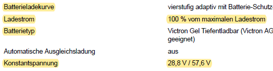

Schau doch mal in die Bedienungsanleitung vom MP2, habe meinen zwar schon gekauft, werde die nächsten 3 Wochen aber nicht dazu kommen ihn auszuprobieren. Es scheint alles einstellbar zu sein:
5.1. Standardeinstellungen: betriebsbereit
es geht Schrittweise weiter... Danke für eure Hilfe, ich lese mich immer kreuz und quer durch die unterschiedlichen Themen hier im Forum...
Das Laden des Akkus ist mir inzwischen klar, und auch in der Anleitung vom VICTRON findet man hier noch ein paar Dinge... dafür wird die Einkaufsliste immer länger... im Moment schaut es nach einem MP2 5000 aus (ohne GX) dafür aber den cerbo GX dazu, um mehrere Möglichkeiten zu haben.
