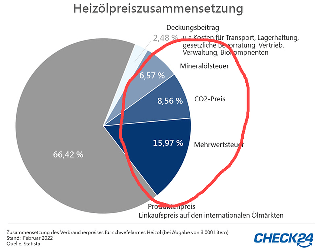

Naja, das Problem ist doch nicht die Politik sondern die Bürger.
Die verhindern doch den Netzausbau, verhindern Windkraftanlagen, usw.
Selbst tun sie nichts für die Energiewende. Da muss ich doch nur bei mir durch den Ort fahren, da gibt es traumhafte Dächer für Photovoltaik aber nichts wird installiert.
Hier werden im Neubaugebiet Häuser Gebaut wo das Dach nach Norden zeigt weil man auf der Südseite eine offene Glasfront haben möchte. Also keine Chance für PV.
Und dann die Politik verantwortlich machen, dass Strom, Gas und Heizöl so teuer wird.
Und wenn die Politik mal Vorschriften für die Energiewende und Heizgesetze macht, dann gehen die Bürger auf die Barikaden.
Der Strom ist einfach noch viel zu billig, sonst würden viel mehr Hausbesitzer Photovoltaik und Speicher installieren.
Oh dann waren es die Marsianer die diesen Bereich in den Letzten Jahren immer vergrössert haben
sorry wusste ich nicht.
Als wenn der Bundesmichel auf die Barrikaden gehen würde... schau mal nach Westen zu euren französischem Nachbarn, die zeigen euch wie "auf die Barrikaden gehen funktioniert"
Du forderst also einen Strompreiszuschlag für alle die PV könnten aber sich die 2000€/kWp nicht leisten können?
oder einfach höhere Strompreise für alle, schliesslich wäre das erste ja ein Verwaltungstechnischer Aufwand und es fehlen ja die.... Fachkräfte.
