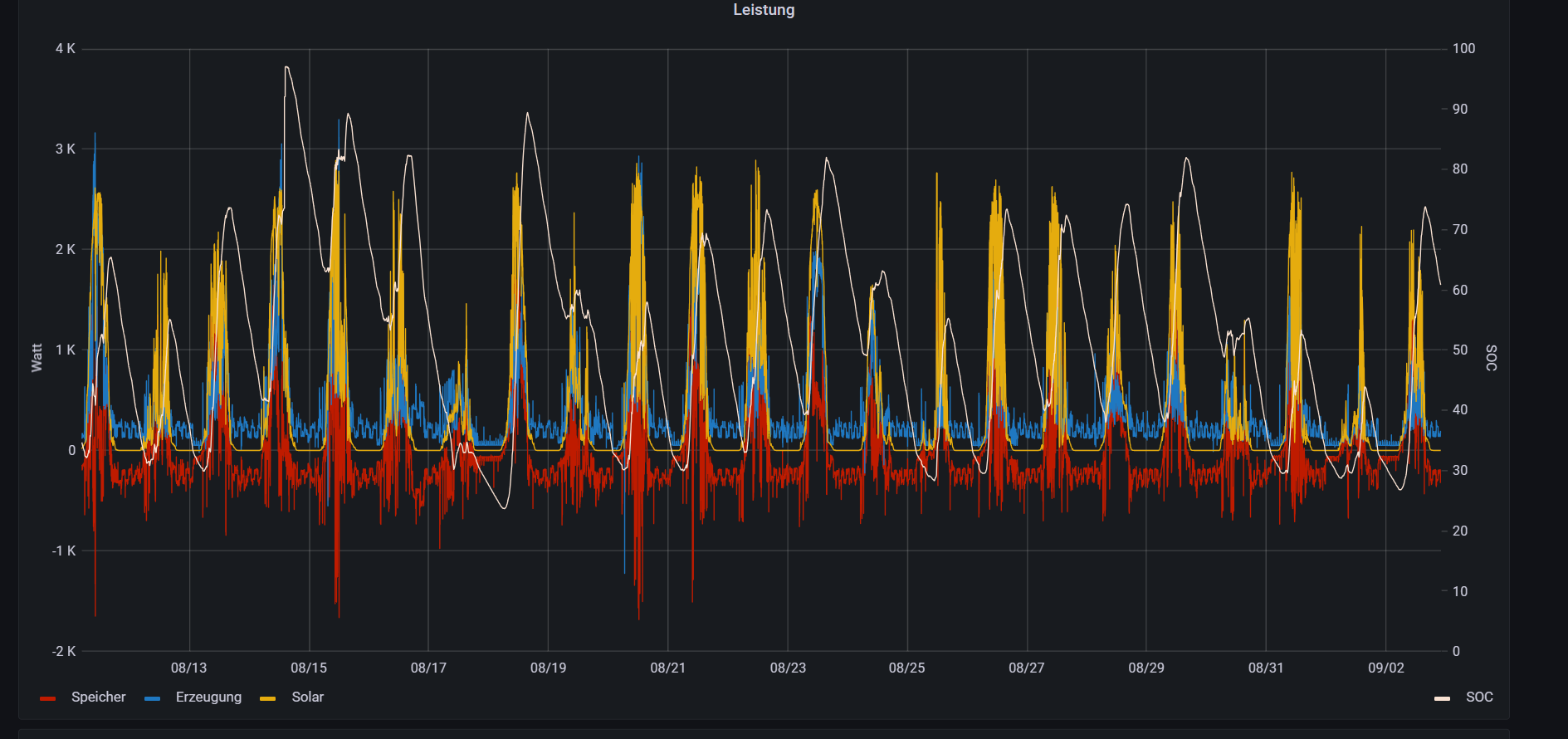

Bei dem Bekannten eines Freundes, sieht das so aus:
Dieses System versucht ~30% Reserve zu halten, für Ersatzstrom.
Der Speicher muss nicht um 10Uhr voll sein.
Beim Wäschewasche, Geschirrspülen, Kochen, E-Autoladen soviel PV-Strom wie möglich sofort selbst verbrauchen.
Eines nach dem anderen wenn und wem es möglich ist.
Nachrangig den Speicher füllen anstatt einzuspeisen.
Das entlastet die PV-Schwemme zur Mittagszeit, dämpft die Verbrauchsspitzen nach Feierabend und reicht im Sommer bis zum Kaffee und Toast am Morgen.
Verbliebene Speicherkapazität würde man dann am besten für Billigstrom aus variablen Stromtarifen nutzen.

Persönlich hat sich mit Speichereinbau vor 3 Monaten mein Netzbezug gedrittelt, bei gleicher Spitzenleistung für das Netz (die Anlage rennt bei Sonnenschein noch immer in die 70% Abregelung, auch wenn der Speicher mit 1-2kW lädt). Absolut zahle ich entsprechend weniger Netzentgelte, ich glaube aber nicht, dass der Netzbetreiber auch nur noch 1/3 Kosten/Aufwände für mich hat.
Da sehe ich keinen Wiederspruch. Alles was unter 1000W Verbrauch ist wird primär aus dem Akku genommen.
Was darüber hinausgeht wird zumindest um diese 1000W reduziert. Ich dämpfe damit also die Spitzen raus.
Bei einem Stromausfall laufen alle Geräte weiter, so das bei einer wiedereinsetzen der Versorgung auch nicht sofort volle Last gezogen wird.
