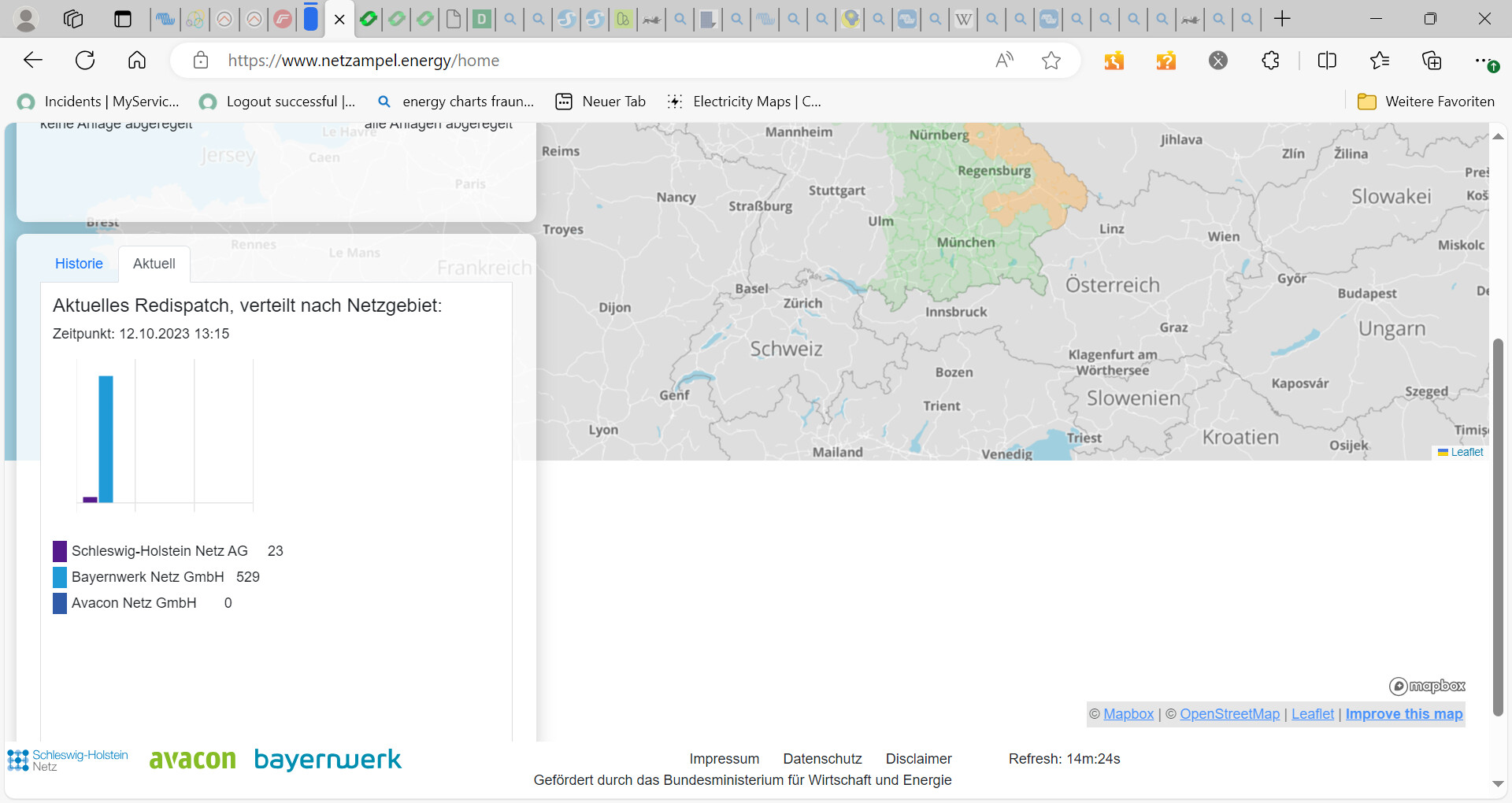

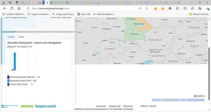

Meine Definition: Ein Speicher ist dann Netzdienlich wann er das Abregeln von EEG Anlagen aufgrund von Überproduktion verhindert ( hier ist auch Windstrom gemeint! )
Quelle: Netzampel
gerade jetzt werden in Bayern 529 EEG Anlagen abgeregelt zumindest einen Teil vermutlich hätte man verhindern können wenn Private PV Speicher erst später angefangen hätten zu Laden !!!
zum Thema Netzfeindlich: Schau dir jetzt im Herbst mal an wieviel Windstrom nachts abgeregelt wird ,das ist mal Richtig viel Teilweise.
