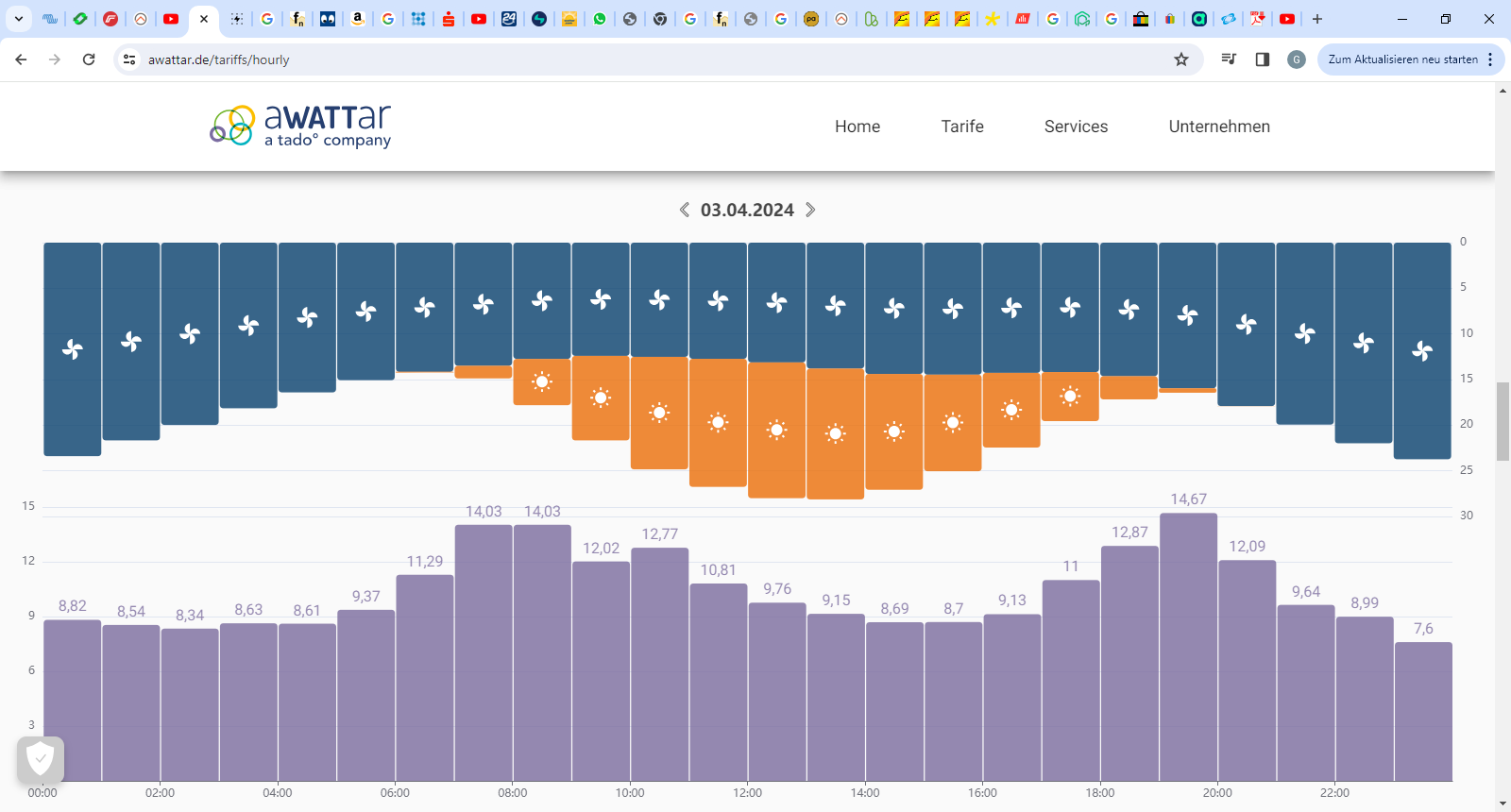

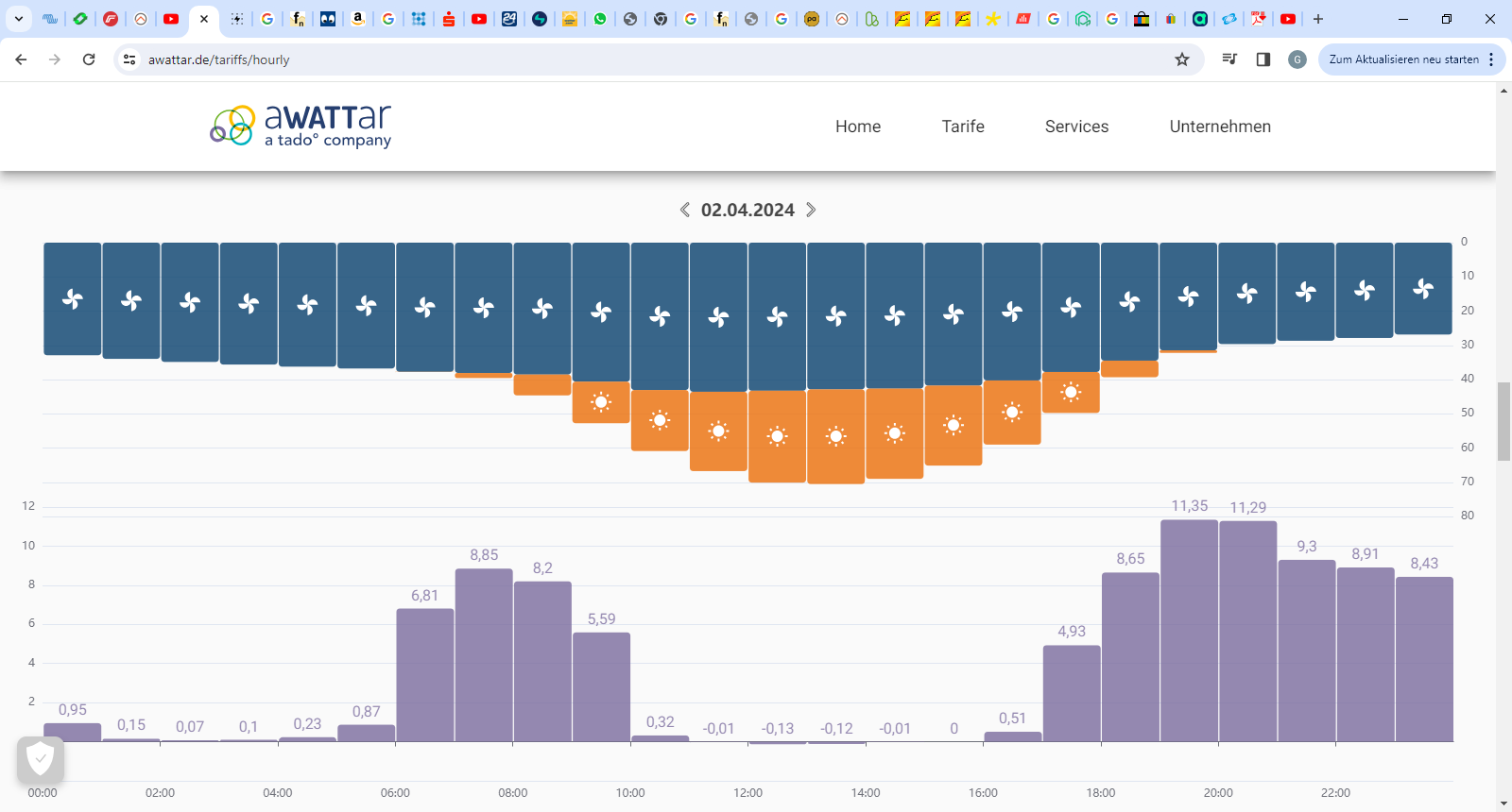

Auch möchte keine Regelenergie zur Verfügung stellen, sondern einfach kaufen wenn es billig ist und verkaufen wenn es teurer ist also grob gesagt die 10 Cent täglich Strompreisunterschied nutzen.( Day Ahad heißt das glaub )
hier mal eine Grafik die verdeutlichen soll was ich meine.
Wir haben 2023 wenn ich mich richtig erinnere ca. 12 GW PV dazu installiert das heißt meiner Meinung nach, das wir immer mehr Nachmittags einen Strompreis von 0 Cent sehen werden ( und Abregelung ) und vielleicht nachts einen Preis von vielleicht 12 cent.
Nachmittags werden dann vermutlich täglich PV Anlagen abgeregelt und abends dann wieder Gas und Kohlekraftwerke hochgefahren! Und je weiter die Energiewende vorwärts kommt desto öfter wird das vermutlich dann auch passieren.
Diese kosten werden vermutlich in irgend einer form wir alle tragen müssen! hier wäre es doch nur clever anstatt ab zu Regeln diese Energiemenge zu speichern...oder nicht ?
