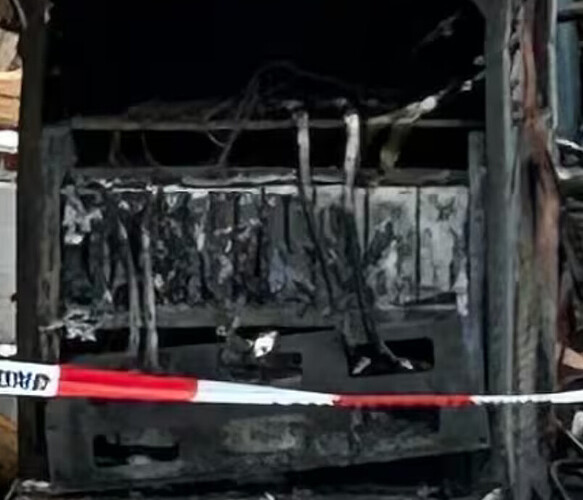

Speicher explodiert bei Rostock

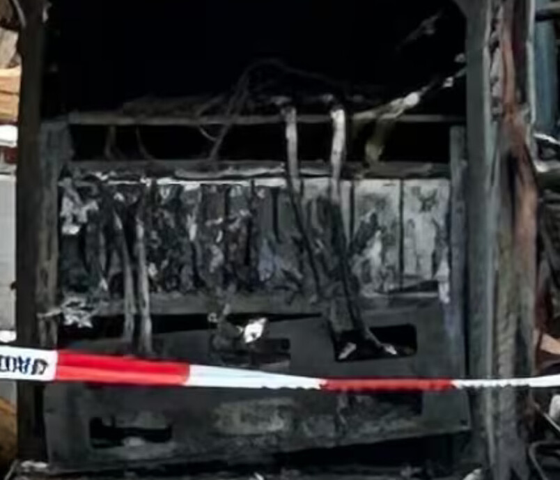

Schwer zu sagen. Das Originalbild bei der Zeitung hat eine deutlich bessere Auflösung, daher hier mal ein vergrößerter Ausschnitt:
Kann man das überschlägig mal quantifizieren? Wieviel Wasserstoff entsteht ca aus einer LiFePO4 Zelle und welches Gemisch (Bereich) braucht es um zündfähig zu sein?
Daraus sollte sich eine grobe Abschätzung erstellen lassen, bei wieviel Zellen in welcher Raumgröße es welchen Lauftaustausch/Belüftung von x geben muß, um einen Worst-Case Gefährundszeitraum abzuschätzen. Fände ich interessant.
Ich halte für wichtig, aus solchen Schadensfällen konstruktive Verbesserungen abzuleiten.
Die Zellen scheinen auf einem Blech zu stehen. Ich hätte etwas überstehende halbwegs feuerfeste Isolation erwartet vlt FR4-Platten. Vielleicht sind die aber auch “nur” bündig, sodass man die nicht erkennen kann. Es ist eine Platte mit 6 rechteckigen Ausschnitten zu sehen. Man kann keine Vepressung erkennen.
Man kann ja suchen :slight_smile: . Um eine gefährliche Mischung zu haben geht man von 1% Gemisch aus. Ich hab einen Kelleraum von ca 22m³ mit offenem Fenster und da wären es 220 Liter Wasserstoff die produziert werden müssten und dann wirkt noch die Durchlüftung von ca 5m³/h Stunde. Erscheint mir aktuell nicht als das schwerwiegendste Problem.
Zugegeben hab ich aber kein Gefühl welche Rolle da DIY Boxen spielen, so wie hier auf den Fotos scheint man diverse Gehäuse zu erkennen. Bis da etwas durchlüftet ist die Konzentration schneller erreicht.

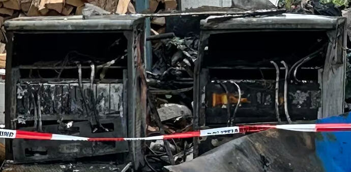

Ich bin schon über Tests gestolpert wo die hohe Ausströmgeschwingigkeit zur Selbstzündung reichte. Erwähnt waren in dem Zusammenhang auch verpresste Zellen wo der Druckanstieg schneller erfolgt.
Unklar ist hier ob beide Blöcke hochgegangen sind oder wurde der andere Deckel nur mitgerissen.

Ich zaehle da ueberigens 8 Zellen. Geht man davon aus dass oben das BMS war dann ist unten noch ne Reihe Zellen … und schon kommen wir auf 16x 3,2V …
