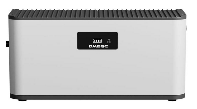

Woran erkennt man alte/neue Version?
Auf meinen alten steht POWERNESS in Gelb auf der Vorderseite unter Ladebalken, auf den neuen DMEGC.
Danke sehr. Da ich meinen Speicher von ESS-Solar habe wird das wohl nicht die neue Version vom Speicher sein.
Nicht ESS-Solar sondern EPP-Solar. Verschreiber! Man sollte immer vor dem Absenden noch einmal lesen.

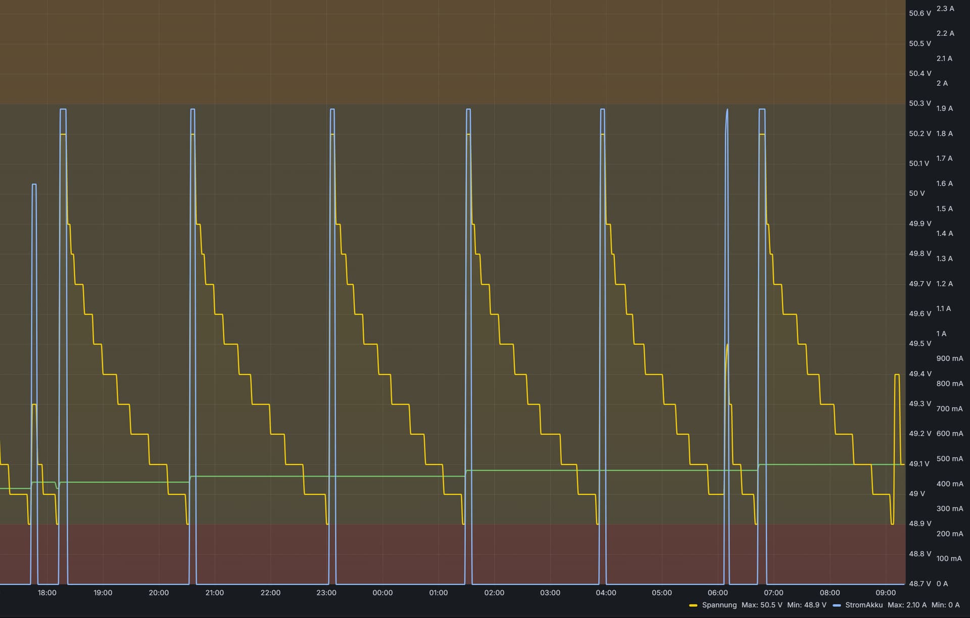

jetzt wo der Speicher nicht mehr annähernd voll wird und früh abends schon wieder entladen ist, ist mir aufgefallen, dass er sich relativ schnell auch ohne laufenden WR selbst entlädt.
Ich habe sicherheitshalber eine kleine Schutzlogik programmiert, die unter 49 Volt die Spannung mit 2A wieder auf 50 Volt bringt. Das passiert leider sehr oft. Dabei ist mir auch aufgefallen, dass die SoC-Anzeige immer weiter hoch geht (grüne Linie).
Wie habt ihr das Problem gelöst oder vertraut ihr darauf, dass der Speicher noch einen Tiefentladungsschutz hat?
Ich entlade den Speicher bis 5% (heute 7:45 Uhr). Diesen SOC (Spannung 50,5V) hält er bis kurz vor 11:00, dann startete der Ladevorgangt.
Im Winter, wenn ich den Speicher nicht voll kriege, werde ich die Entladeschwelle noch höher einstellen.

Ja, 100% dieser, allerdings von POWERNESS, was aber auch von DMEGC ist. Das hab ich bei POWERNESS nachgefragt.
