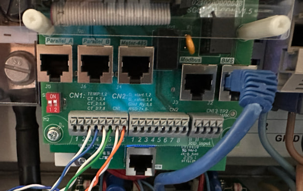

Moin, habe jetzt erstmal die Felicity alleine angeschlossen. Für die Parallelschaltung muss ich noch was Platz schaffen.
Die Felicity läuft gerade ohne Kommunikation im Spannungsmodus. Das möchte ich aber schnellstmöglich ändern. Beim Akku war ein Kabel dabei, für den Anschluss an einen Deye Inverter (Bat Pin 3/4 auf Deye Pin 4/5).
Aber welcher Port ist der richtige im Deye? Auch wieder der BMS Port?
Das ich als Protokoll 00 einstellen muss, habe ich schon herausgefunden.
was war die Frage?
diese:
sorry die BMS Kommunikation findet über den Port mit der Beschriftung BMS statt das sollte offensichtlich sein.
Hatte irgendwas im Kopf, dass man je nach Protokoll einen anderen Port nehmen soll… aber funktioniert! Danke für die Hilfe!
