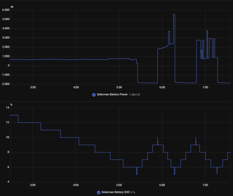

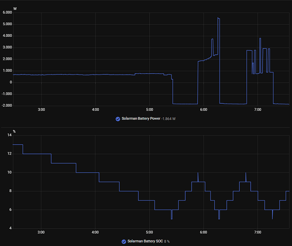

da ich mir inzwischen im HA einen Zähler gebaut habe, der die entladenen kWh ab Volladung misst, glaube ich schon das es funktioniert. Aber seit heute morgen habe ich ein neues seltsames Verhalten:
Der Deye lädt den Akku aus dem Netz...
Hier der Verlauf der "Battery Power" über Solarman in HA:
Vom Dach kommen gerade 23W...

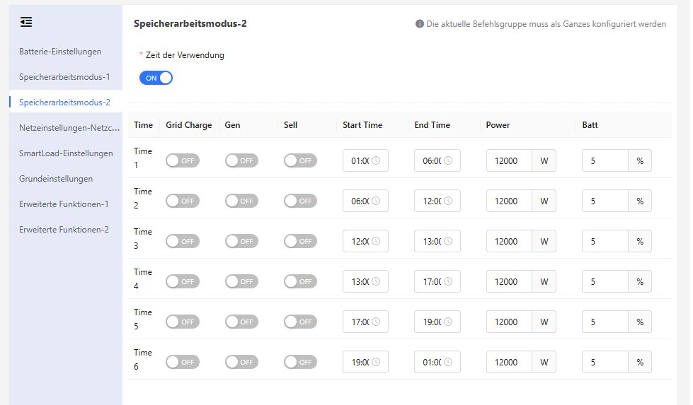

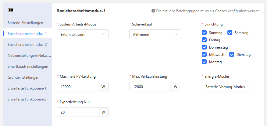

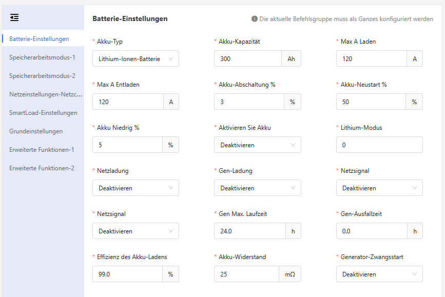

Hier die Enstellungen aus meinem Deye:
Warum macht er das?
Einzige Änderung war gestern, dass ich in Speicherarbeitsmodus 2 alle Batt Werte auf 5% runtergesetzt habe und bei Batterie-Einstellungen Akku Niedrig auf 5% und Akku Abschaltung auf 3%

Kleine Ergänzung: er scheint jetzt bis 10% hochgeladen zu haben und jetzt entlädt er wieder ganz normal...
Warum er die Beschädigung der Batterie durch Dein gnadenloses Tiefentladen verhindern will?
Ich finde das ein netter Zug vom BMS.
Naja, da sollte ja eigentlich das BMS der Akkus selber eingreifen... Aber ein Aufladen aus dem Netz sollte ich im Deye separat freigeben können/müssen...
Problem ist halt, dass der Grüniq Akku erst anfängt, wenn der Feli schon fast leer ist. Wenn ich die Einstellunge auf 20% lasse, kann ich nur ca 14 kWh entnehmen bevor der Deye den Akku abschaltet... Das BMS (die LED-Kette) vom Grüniq zeigt da noch fast voll an...
Wenn es nicht so ist, dass der Feli sich irgendwann selber abschaltet wenn es zu tief wird und dann nur noch der Grüniq liefert, scheint das mit dem Parallelschalten doch nicht so einfach zu klappen. Mir ist zwar ein Rätsel wo die Spannungsunterschiede herkommen, aber leider sind sie da...

Da gerade das Auto geladen werden musste und der Akku gestern randvoll war, habe ich nochmal eine Testlauf gemacht. Vorher habe ich alle Akku Einstellungen wieder auf normale Werte zurückgesetzt.
Der Akku (also beide zusammen) hat seit Vollladung gestern insgesamt 16,8 kWh geliefert, bis der Deye bei 20%, gemeldet vom Feli, abgeschaltet hat. Rechnerisch sollten es bei 80% Kapazitätsnutzung ja 20,8 kWh sein. also fehlen mir da 4 kWh... je nach dem wie das Wetter wird, werde ich in den nächsten Tagen nochmal den Grüniq alleine Testen. jedoch meine ich mich zu erinnern, dass ich da immer 7-8 kWh über die Nacht rausbekommen habe...
