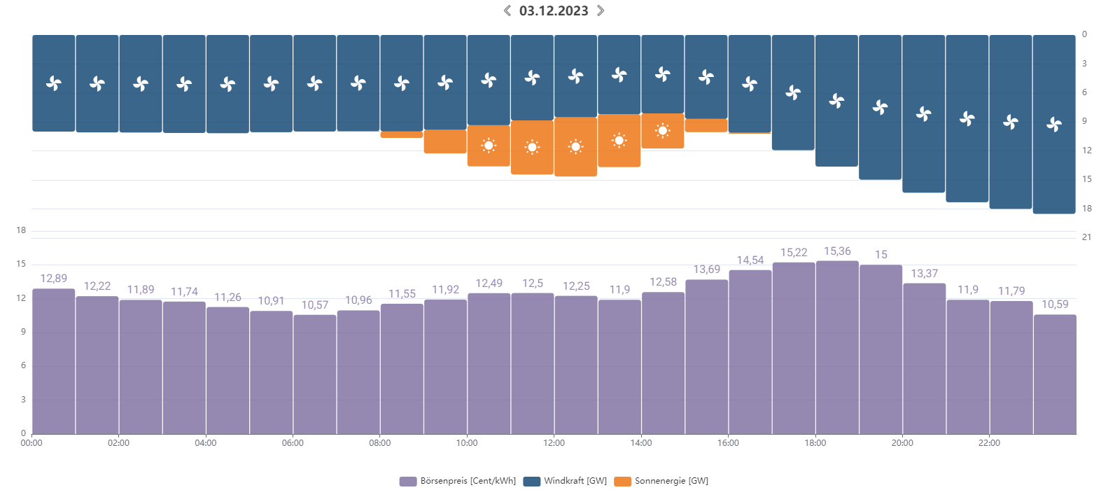

Mal ein anderes Thema. Ich bin ja Victron Betreiber wie einige andere hier und bin davon überzeugt. Ich verfolge momentan hochinteressant die Entwicklung des dynamischen ESS. Wie seht ihr die Entwicklung hinsichtlich Auswirkungen auf Speicherkapazität des Netzes und Auswirkungen aufs Netz. Passt nicht ganz in die Fragestellung, aber ich finde dadurch kommt Heimspeichern eine ganz andere Gewichtung zu

Selbst so ist es etwas zu stark formuliert, Ausnahmen kann es immer geben. "Auf Verteilnetz Ebene in Wohngebieten" ist da von mir sehr bewusst geschrieben worden, weil ich schon Unterschiede zu Investitionen ins Übertragungsnetz und für die Anbindung von (Freiflächen) PV und Wind in ländlichen Regionen sehe.
Auf Verteilnetz Ebene in Wohngebieten kann man durch das Zusammenspiel von Batterien, Hybrid Wärmepumpen für Spitzenlasten, Wärmenetzen mit Wärmespeicher, flexiblem Elektroauto laden und PV einiges machen, was in ländlichen Regionen mit hoher Erzeugungsleistung schwieriger ist. Außerdem sind die letzten Verästelungen im Netz besonders teuer.
Die gut ausgelastete Hochspannungsleitung über 50 km kostet umgerechnet pro kWh so gut wie nichts. Braunkohle Kraftwerk zu Aluminium Werk über 50 km, da kann man bei über 8000 Betriebsstunden pro Jahr Größenordnung 0,1 Cent pro kWh verlangen und ist in etwa Kosten deckend für die Leitung.
Teuer wird es dagegen, wenn die Auslastung runtergeht und die Distanz hochgeht oder halt wenn man viele kleine Verästelungen bauen muss.
Die 50 km Hochspannungsleitung mit 0,1 Cent werden schon 2 Cent, wenn man da 1000 km nach Norwegen oder Nord Spanien für den Ausgleich von Wind braucht (Faktor 20 mehr Distanz) und wenn die Leitungen dann noch nur mit 10% ausgelastet werden statt nahezu 100% sind wir schon bei 20 Cent die kWh.
Auf der Ebene des internationalen Übertragungsnetzes sehe ich trotzdem klar Ausbau Bedarf. HVDC Leitungen haben etwas kleinere Verluste pro km als AC Hochspannungsleitungen, dafür muss man zwei Mal wandeln. Von daher passen die 2 Cent bei 100% Auslastung grob. 100% Auslastung ist für den Ausgleich von Wind, Wasser und PV (und etwas auch regional unterschiedliche Verbrauchsmuster) natürlich unrealistisch. 10% wieder ist am zu teuren Ende. Da regelt man doch den Windüberschuss lieber ab (nutzt ihn mit Heizstab und lagert den in großen Wärmespeichern ein). 25% bis 50% Auslastung für internationale Leitungen dürften optimal sein und dafür kann die jetzige Kapazität von irgendwas zwischen 20 und 25 GW heute bis 2050 auf irgendwas zwischen 50 und 75 GW ausgebaut werden.
Gegenüber den heutigen Netzentgelten von 10 Cent ist das nicht viel. Bei 250 Milliarden kWh pro Jahr über 20 Jahre als grobe Basis (große Industrieverbraucher zahlen weniger, deswegen kann man hier nicht mit dem gesamten Stromverbrauch multiplizieren) hat man 5000 Milliarden zur Verfügung, das reine Invest für 50 GW an HVDC über 600 km ist etwa 100 Milliarden, dazu weiteres Invest für Anschluss ans Hochspannungs Netz und laufende Kosten und man ist auf jeden Fall deutlich unter 500 Milliarden oder 1 Cent die kWh für die internationalen Leitungen.
Bei den Werten pro kWh muss man immer aufpassen die richtige Basis mitzudenken, also pro transportierter kWh oder pro verbrauchter kWh. Wenn nur 10% international transportiert wird, sind die Netzkosten für den internationalen Transport pro international transportierter kWh zehn Mal so hoch wie pro national verbrauchter kWh.
@hger das ist zu sehr vereinfacht. Ganz einfaches Beispiel. Die Kwh aus Dänemark in SH verbraucht benötigt einen anderen Netzausbau als die Kwh von Dänemark nach Bayern. Nach meinem Geschmack mittels du viele deiner interessanten Berechnungen zu sehr.

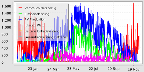

Anbei mal mein Verbrauch übers jahr an Strom ( Jukebox = Wäremepumpe )
Leider die Batterieladung nicht mehr sichtbar da Umstellung..... muss ich mich mal kümmern :slight_smile:
Hab mir jetzt mal die Mühe gemacht die Daten aus zu werten.
Die Wärmepumpe hat ziehmlich genau 500KW/h letztes Jahr verbraucht ( Strom ) Mit einer Leistungszahl von 4 Wären das satte 2000 KW/h wärme ( Die Leistungszahl von 4 ist geschätzt da ich im Sommer Aussenluft benutze und das ding im Winter seht denke ich haut das so schon hin )
2000KW/h / 4,9 Kw/H / KG entspricht das Ca 400 KG "Gesparten" Pellets was ca.12 % entspricht....mit mehr PV würde sich die sache Sicherlich auf 20 bis 25 % erhöhen lassen.....und gleichzeitig noch das Netz in den Peak monaten entlasstet.....
So gesehen hat hger nicht völlig unrecht .... macht durchaus sinn !!
