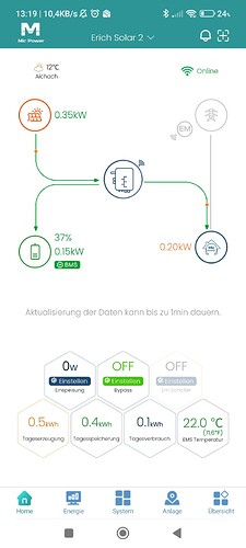

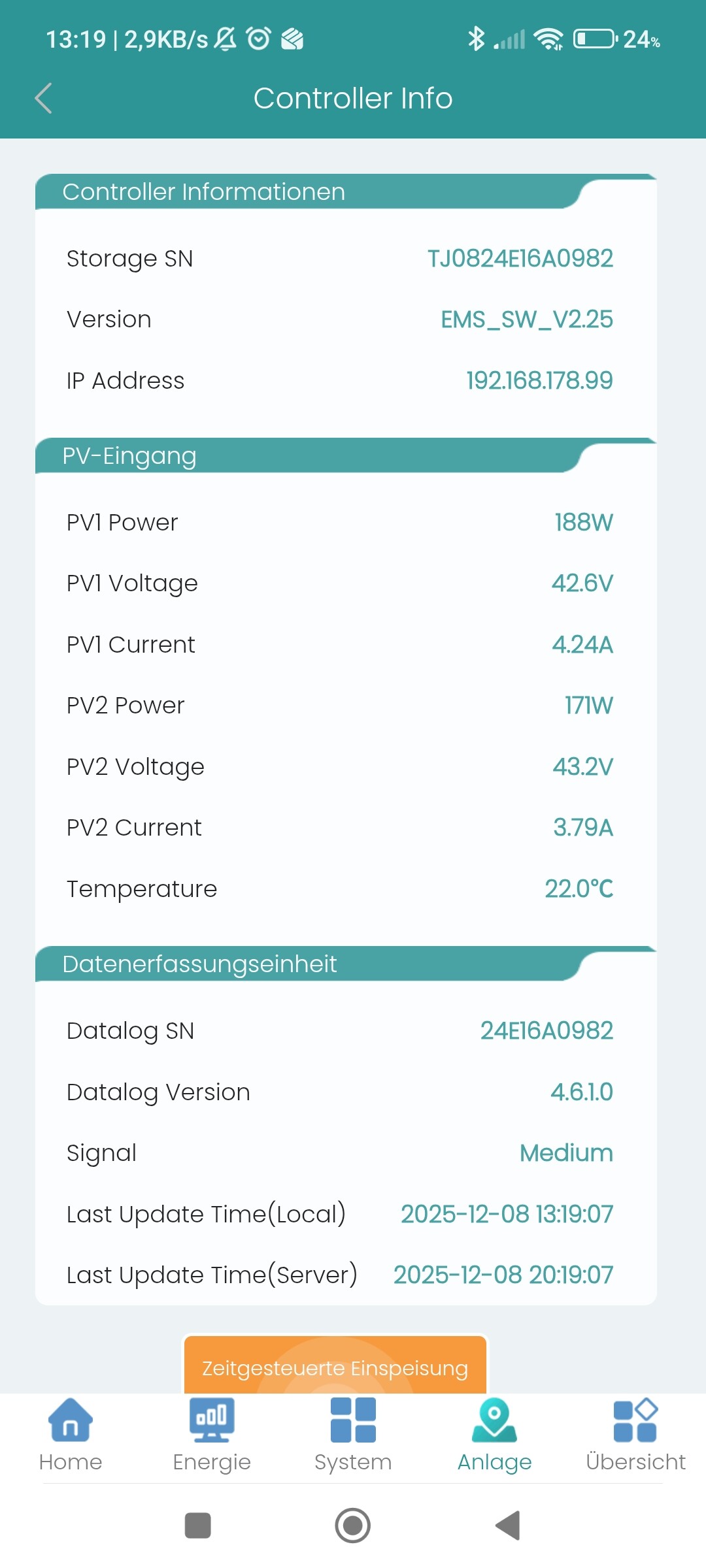

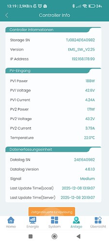

Du gehst unter Anlage und wählst dort den ems an. Dort müsste dann etwas stehen mit EMS_SW_Vx.xx
Der EnergyMaster ist nichts anderes wie der Tentek EMS 1.6. Lediglich umgelabelt. Daher die gleichen Probleme. Ja Werbung verleitet meist dieser zu vertrauen. Ist und bleibt aber Werbung und in der Realität zeigt er seine Schwächen. Welche SerienNr bzw Modellreihe hast du (z.bsp. TJ0824G11Axxxx...) die beiden Zahlen und der Buchstabe nach TJ08 wären interessant
Die SNr beginnt mit TJ08, der EMS hat die Version EMS_SW_V2.50
Sorry, TJ0825C
Firmware sieht gut aus. Ist mit einer derer, die schon "schnell" regelt. Da heißt es jetzt, augen zu und durch... das blöde ist nur, wenn du die Regel Geschwindigkeit eines Anker oder Zendure systems kennst, dann kommt dir der EMS total langsam vor (was er auch ist)
Danke, der Mitarbeiter von Dura Solar erwähnte auch noch, dass der Neo Wechselrichter sich evtl. mit dem EMS nicht gut verträgt. Die besten Erfahrungen mit dem Wechselrichter von APSytem bestehen , der von Dura angeboten wird. Ich habe einen dort eben bestellt, ein letzter Versuch ( ich hoffe ich wirke nicht zu naiv) zum Ausprobieren. Mein Widerrufsrecht endet am Montag, bis dahin probiere ich das nochmal aus. Ansonsten gehen die Teile zurück und ich schwenke auf Zendure um. Dir nochmals vielen Dank für den Austausch. Gruß Vaddi
Ja, in der Tat. Der EZ1-M ist tatsächlich seit Anfang an die beste Wahl. Da kommen wir wieder zu der Werbung, dass 99% Microinverter kompatibel sind. Kompatibel vielleicht schon aber seht schlechtes Regelverhalten. Der EZ1-M ist such noch stabil bis zu einer Grundlast minimum ca 30 Watt. Solltest du weitere Hilfe benötigen empfehle ich dir gerne unsere WhatsApp Community. Dort haben wir auch spezielle Untergruppen mit Technikern von Tentek direkt und felicity. Dort kann man Probleme direkt ansprechen und muss nicht über die Händler gehen. Aber auch eine eigene geschlossene Gruppe nur für Tentek, Spaun und sonst gelabelte Marken des Tentek Tribune ist vorhanden. Falls Interesse, einfach eine PN mit deiner HandyNr an mich, dann lade ich dich in die Gruppe ein. Beste Grüße
