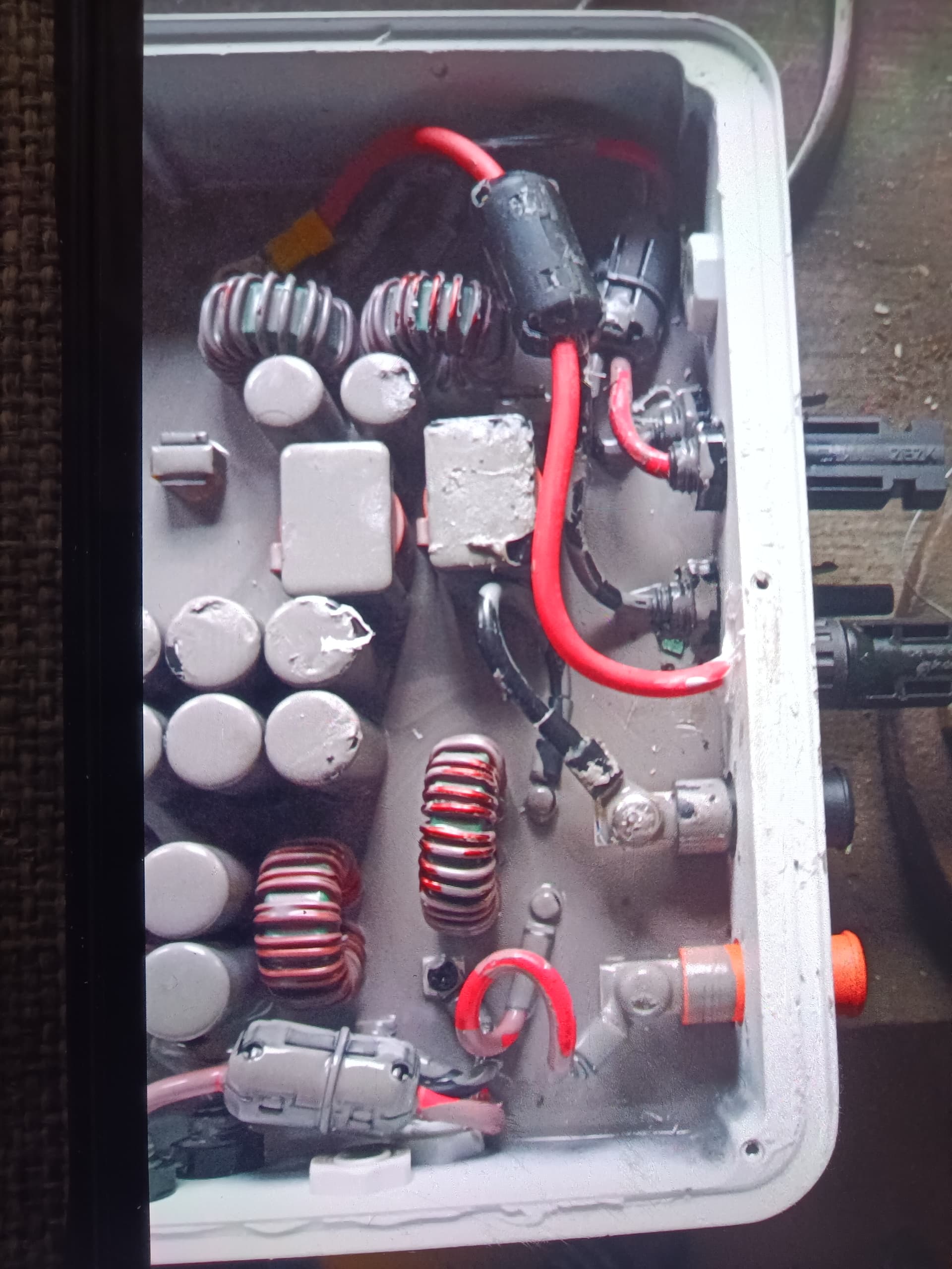

Hallöchen zusammen eine sehr schöne Diskussion mit über 380 Beiträgen ist jetzt hier entstanden alles über diesen Spawn energy master bzw deren eigentlichen Hersteller ob sie nun tentec Spawn oder AP heißen egal.
Was ich eigentlich kund tun möchte ,
ist ,dass ich das Ding ja seit Februar auch am laufen habe und mit etlichen Problemen und Problemchen zu kämpfen hatte .
Heute bei Außentemperaturen von weit über 30 Grad zickt das EMS wieder rum das heißt es nimmt nicht den kompletten Strom von oben ab im Gegenteil.
Es schaltet ein modulfeld ab bzw lässt es mit 4 Watt weiterlaufen und regelt bei dem anderen die Leistung auch runter bei voller Sonne.

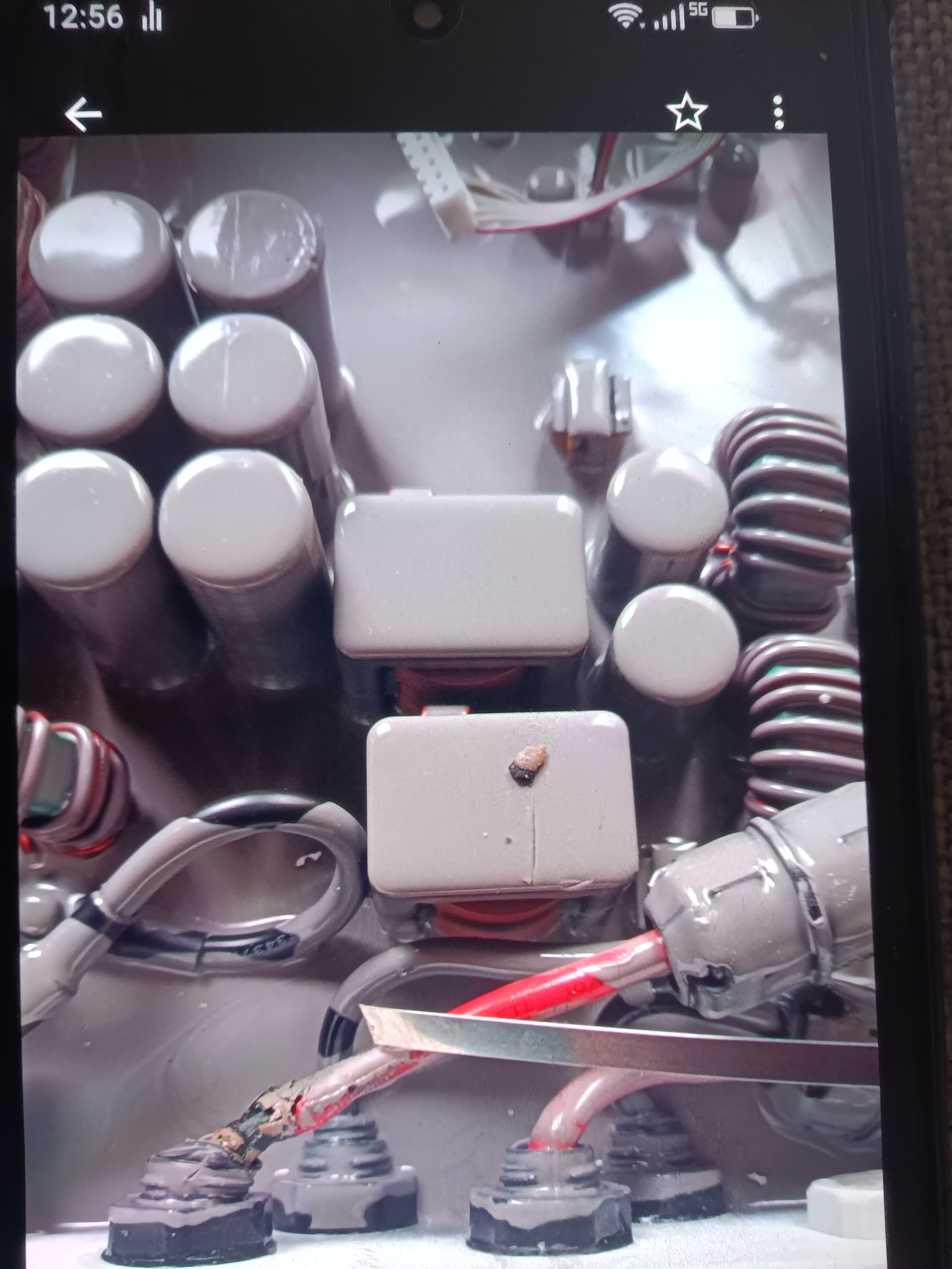

In der Zwischenzeit habe ich auch aufgerüstet und das System mit einem dreifach Lüfter versorgt da tatsächlich die Temperatur (das ist innen verbaut im Heizungsraum) so hoch war das mir zwei Stecker weggeschmolzen sind.
Dass ich das Gerät daraufhin geöffnet habe was im übrigen sehr leicht geht wenn man einen Metallkabelbinder hat mindert natürlich die Garantie vom Chinesen :joy:.
Ich hatte bei meiner Bestellung ja ein Gerät bekommen welches während des Transports beschädigt wurde und diesem habe ich ein neues Display verbaut, selbstgemacht aus einem Stück Glas mit dem hintergeklebten LED Element.
Das Innere des Geräts ist ganz interessant vor allen Dingen die dort verbauten dünnen Kabel welche man wechseln kann sind ein Problem. Diese waren angeschmort.
Einfach zu viel Leistung drauf das mögen die nicht.
Mit dem neuen Lüfter sind die Temperatur Probleme verschwunden.

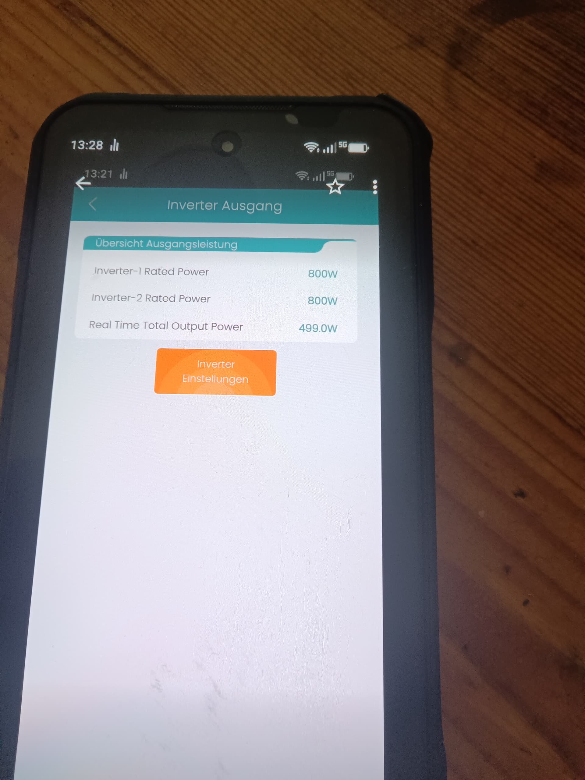

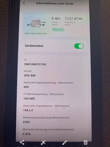

Ich habe zwei Wechselrichter an dem Gerät hängen mit jeweils 800 Watt konnte den Ems aber noch nicht dazu überreden auch einmal 1600 Watt abends z.b dort durchzuschieben .
Die Einstellung pro Wechselrichter habe ich gemacht ,da steht zweimal 800 Watt,
Entgeht mir da irgendwas ?muss ich bei der statischen Einspeisung auch 1600 Watt einstellen?

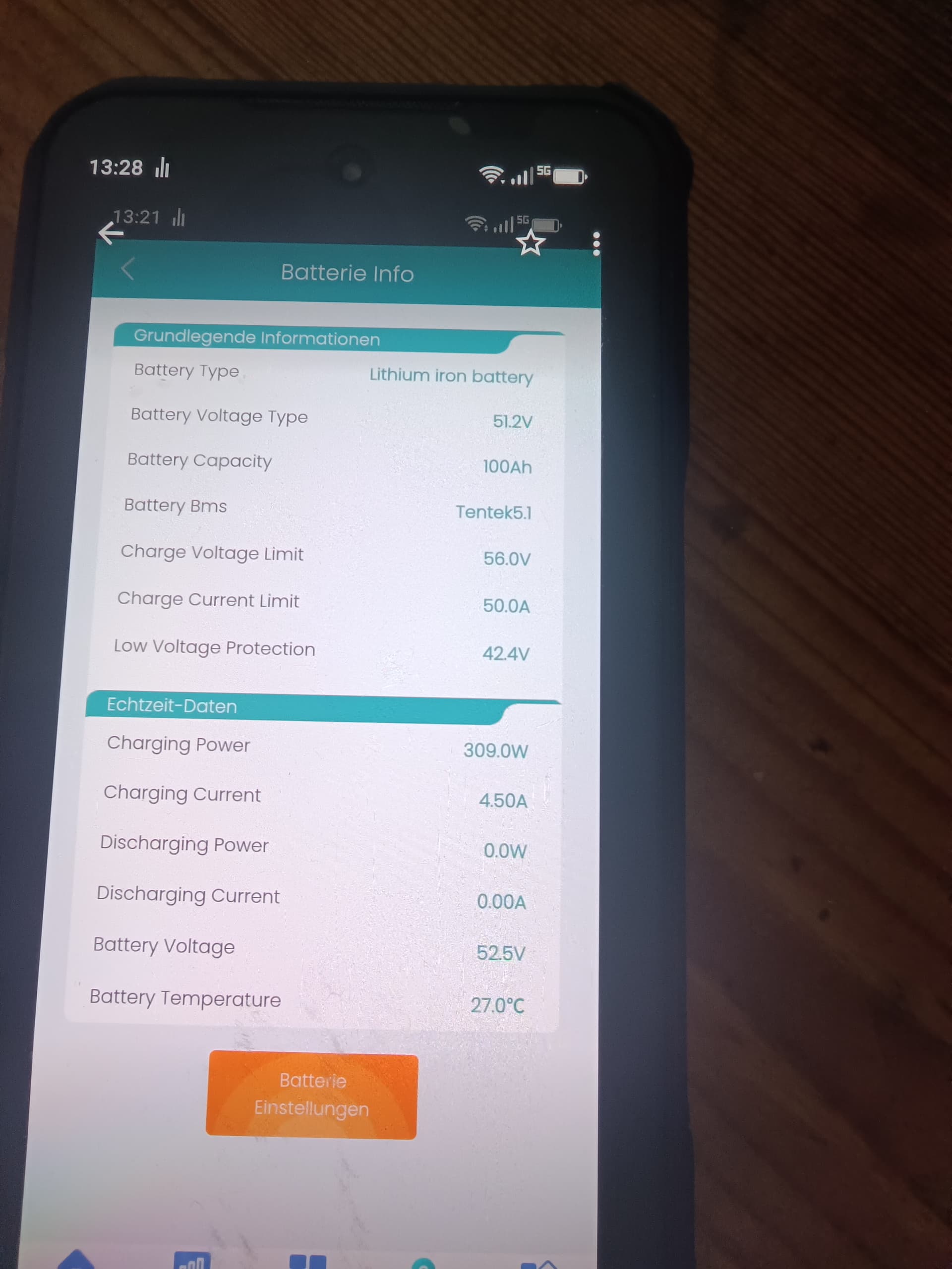

regelt das System eigentlich nach Temperaturbelastung und SoC herunter ?
das wäre eine Erklärung dafür dass heute bei weit über 30 Grad tatsächlich so wenig herunterkommt.

Kein Problem. Hatte den vorherigen Text nicht gesehen. 1600W sollte der ems bei 2x wr problemlos schaffen..welche maximalleistung bekommst du heraus und wie sind die Ausgänge des ems mit den beiden wr verbunden? Heruntergeregelt wird grundsätzlich nur bei vollem akku oder Überhitzung (je nach Generationen zwischen 50-60 Grad). Grüße

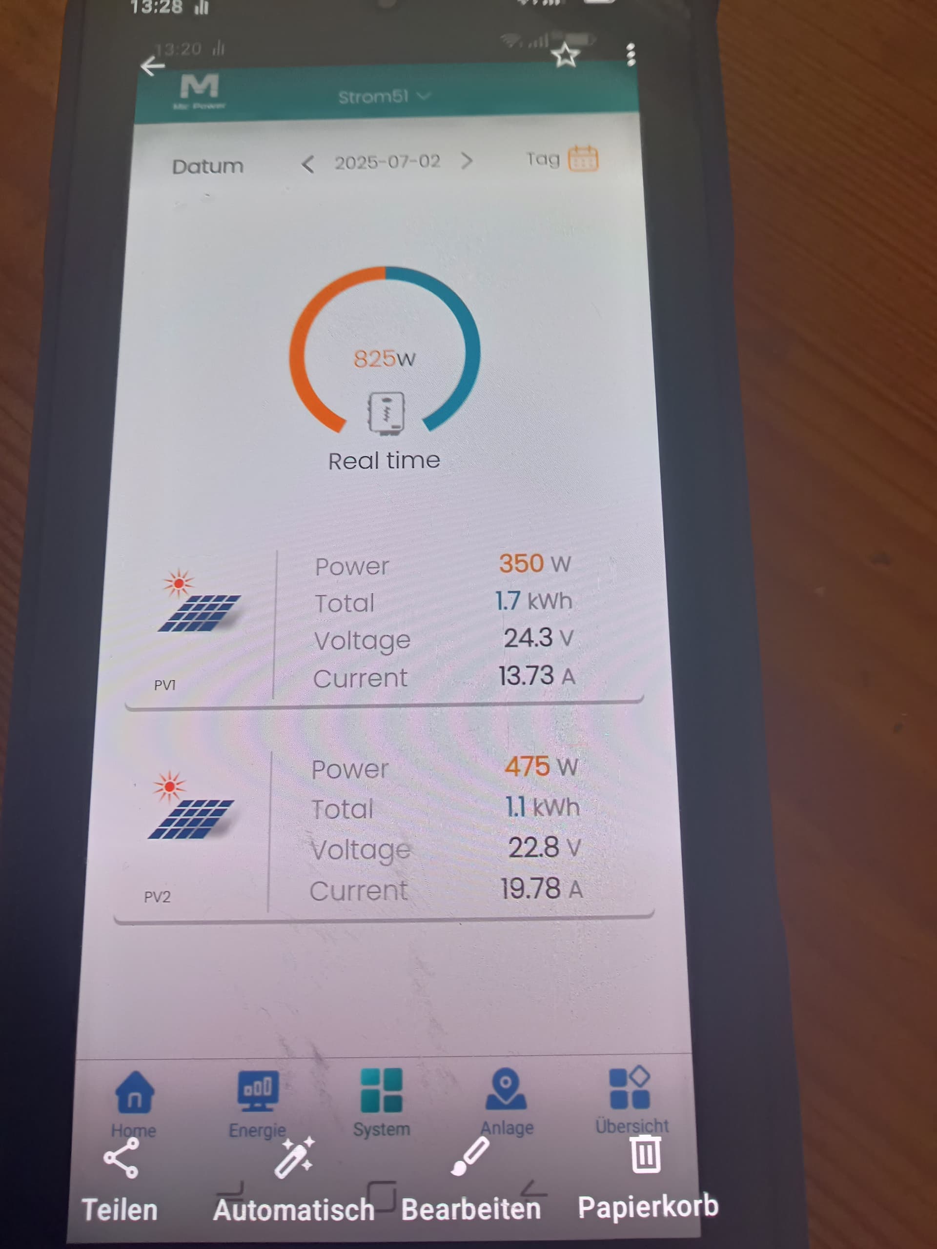

Es hängen vier Module in zwei Feldern an dem Ems jeweils 880 Watt zusammen also 1760 Watt Maximalleistung der Module.
Das sollte das EMS eigentlich locker schaffen.

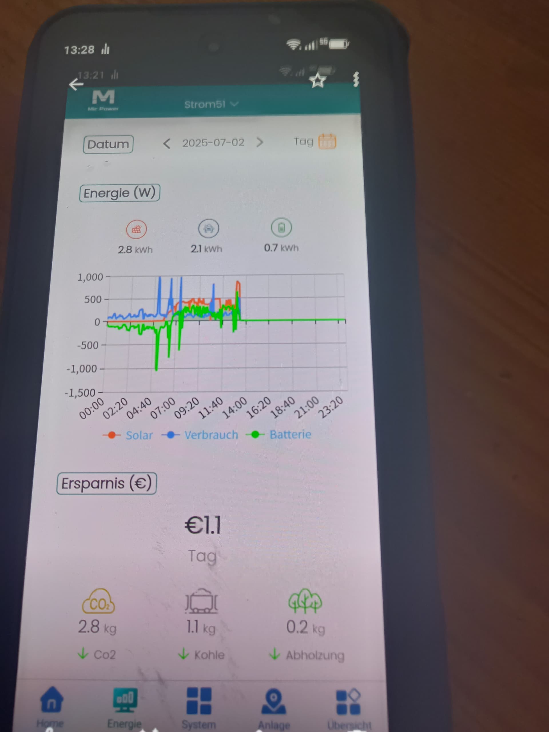

Das Maximum was ich bis jetzt hatte waren 1480 Watt Eintrag von oben.
Das verarbeitet das System auch.
Das einzigste was nicht funktioniert ,jedenfalls nicht richtig, ist, dass die Wechselrichter (zwei Stück mit jeweils 800 Watt) maximal 1000 Watt kumuliert herauslassen.
Beide Wechselrichter sind im Ems mit jeweils 800 Watt eingestellt und auch in ihrer eigenen App nicht beschränkt.
Das ganze System ist an zwei Phasen direkt angeklemmt und mit einem passenden energy Meter versehen. Es reguliert perfekt auf Null. Die dritte Phase wird halt je nach Leistung nicht mit einberechnet.
Was meinst du mit der Frage wie sie mit den Wechselrichtern verbunden sind?
Christoph.
Ich habe den Smatzähler nach Anleitung, nach dem Zähler (Ausgang) angebaut.
Scheint so, dass war falsch. Verbrauch sofort hoch gestiegen (laut Smartmeter), Zälerrad hat sich zurück gedreht und in der Nacht meine 12.5 Kw Speicher leer gelaufen
Die Einstellungen in der App (Festlegung Ausgangsleistung) ist ohne Funktion(da wo du 2x800W eingetragen hast) außer du nutzt Tentek eigene WR der Tigerserie (nur da funktioniert die einstellung). Wenn der ems nur 1000W rausbringt, hier meine Fragen. Welche WR nutzt du und wie hast du ausgang 1 (EMS) an den Eingang WR 1 angeschlossen? Und das gleiche für Ausgang 2 (ems) an den wr 2? Über kreutz? Y Kabel?
@pvneuling2

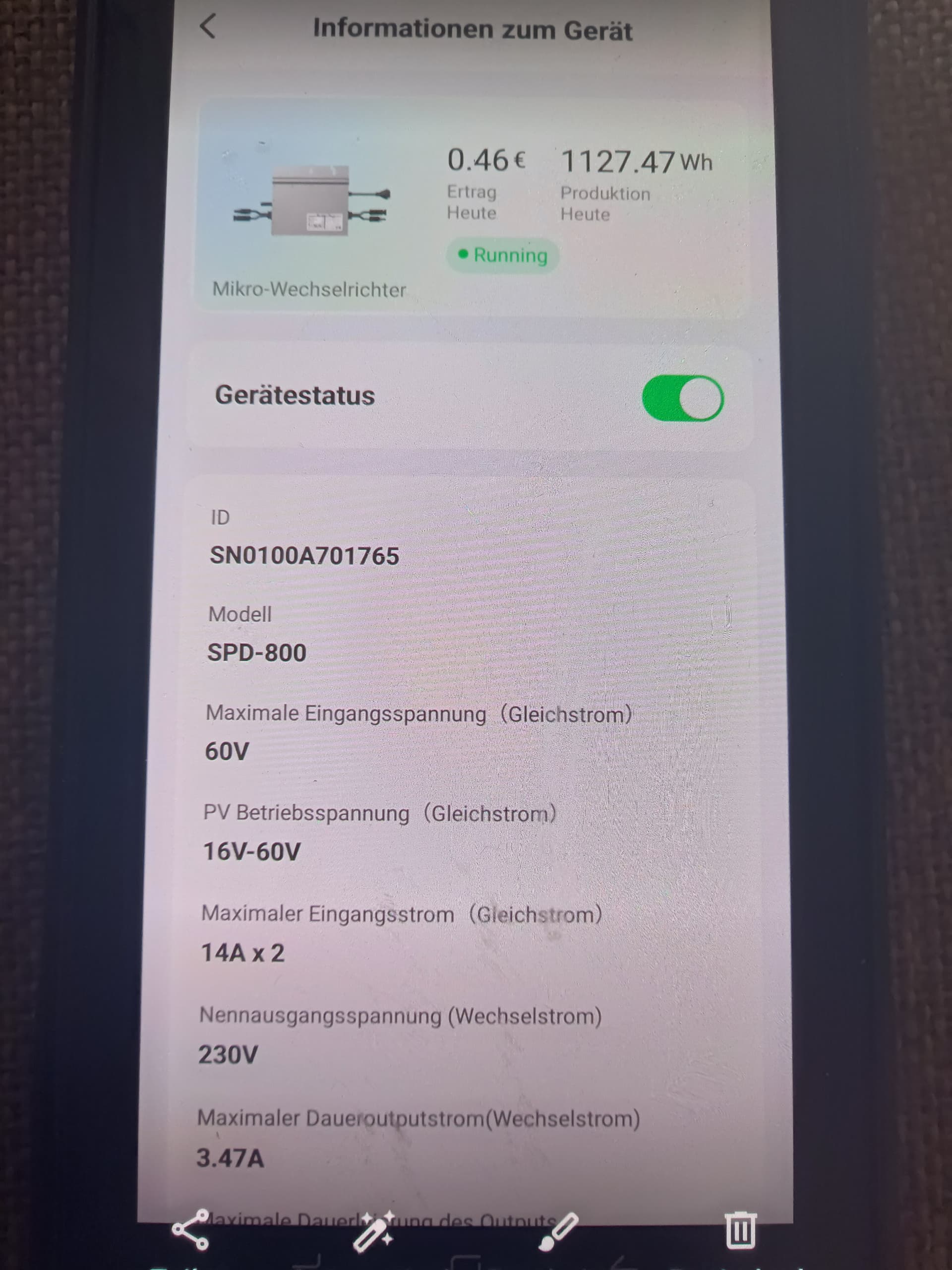

Die Wechselrichter sind per y Kabel angeschlossen nicht über Kreuz. Ich benutze die mitgelieferten Wechselrichter (das System heißt bei mir allerdings nichts Spawn sondern acrive power AP abgekürzt direkt aus China vom Hersteller ich hätte das auch labeln lassen können zu allem möglichen.)
Ist definitiv derselbe wie Spawn etc.
Der mitgelieferte Wechselrichter SPD 800 im Anhang ein Screenshot.
Es ist sehr selten dass mehr als 800 Watt geliefert werden (von beiden Geräten gleichzeitig)
Und die Kabel schmoren sieht das so aus
Das sieht gar nicht gut. Wie hat sich das bemerkbar gemacht? Keine Leistung mehr oder Geruch? Welche Generation ist der ems?
Ach das war der ems, welcher diewkt mit Kabelpeitschen ausgeliefert wurde oder? App war ja auch nicht tshine sondern geht direkt über surplife oder?
Nein der EM wurde ohne diese Kabel Peitschen ausgeliefert (das ist die neue Version (siehe meinen Beitrag vom 31 Januar hier in diesem thread))
Ich habe quasi zweimal die alte Version einmal auf Garantie bekommen weil beim ersten das Glas kaputt war und beim zweiten eben jetzt diese kabelschmelzer.
Diese Kabel lassen sich aber leicht ersetzen man muss halt sehen dass man das Glas vernünftig unterbringt wenn man eine Stelle findet wo man einen metallkabelbinder hinter das Glas schieben kann dann kann man mit diesem den Kleber sehr gut aufschneiden und das Glas vorsichtig abnehmen.
Habe das ganze Jahr zweimal gemacht weil einmal das Glas kaputt war und einmal bei dem neuen Ems die Stecker geschmort haben. Letztlich war das ganze auch der Grund warum ich einen Lüfter (aquarienlüfter mit drei Motoren) für billig Geld gekauft und installiert habe seitdem stimmt die Temperatur.
Bemerkbar hat sich das gemacht in einem schmorenen Geruch und der Ems hat den Eingang abgeschaltet. In dem ganzen System ist ein Schaum verbaut könnte auch ein Silikon sein welcher flammlöschend wirken soll.
So sagte man mir jedenfalls
