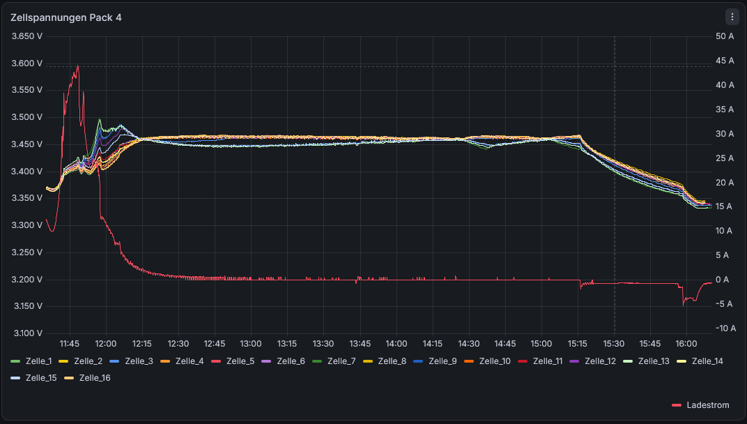

Jedenfalls, scheint so als hätte sich das Pack 4 wieder gefangen:

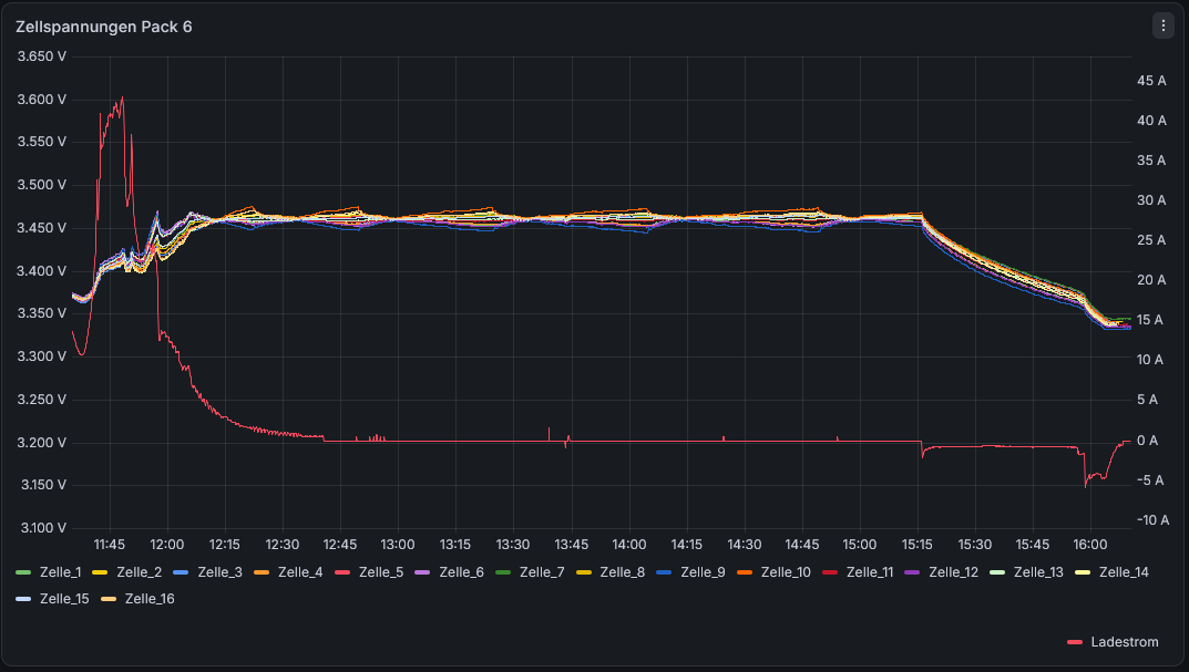

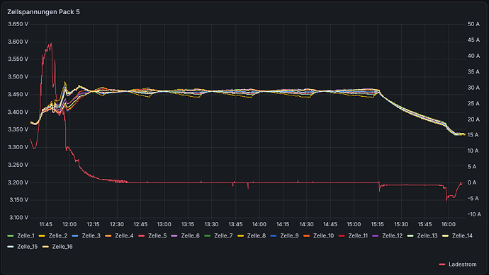

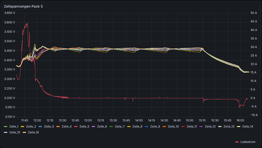

Pack 5 und 6 die auch zu den älteren B-Grade gehören fingen an zu "schwingen":

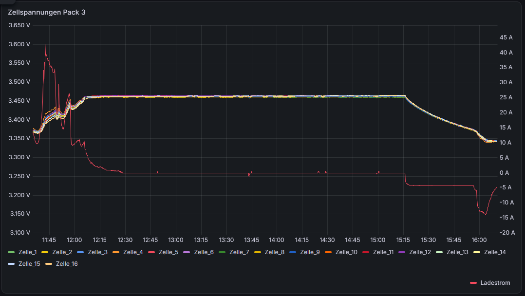

Und die neueren A-Grade Packs sahen alle so aus:
Balancer soll ab 3,450V und Zelldifferenz > 25mV starten.
Die Sonne war heute leider nicht so sehr konstant, daher der Ausreißer mit 40A Ladestrom.
Dann ist das Verhalten also eher auf die Zelleigenschaften zurück zu führen wie du es seinerzeit in dem "Relaxations-Thread" beschrieben hast?
Das kommt vermutlich durch die Hysterese des Balancers!?
