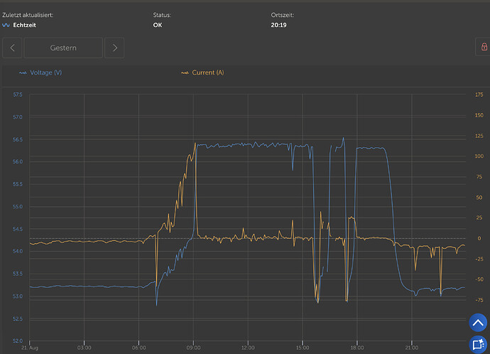

Hallo Leute, seit einiger Zeit läuft meine Anlage wirklich gut, nur meine Batteriesteuerung macht mir Probleme, das heißt, ich weiß nicht, ob das so passt und bitte um Info aus dem Netz von Euch.
Ausrüstung:
Seplos BMS 10E,
Victron MP2
MPPT
steuerndes BMS: ja
max Ladespannung: ja 56,4 V
DVCC: an
Batterie wird korrekt geladen, jedoch schaltet die Steuerung nicht in Float-Modus bei reduzierter Spannung. Die Spannung wird bis Sonnenuntergang auf 56,4 V gehalten.
Ist das normal? Ich denke nein. Wie kann ich das ändern?

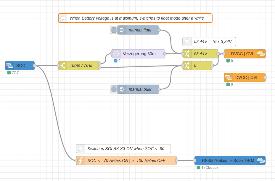

Ich stelle mit einem kleinen Nodered die Floatspannung indirekt ein indem der Smart-Shunt 100% erreichen muss dann die Ladeschlussspannung für 30min gehalten wird und dann über DVCC die Ladeschlussspannung auf 53,6V herabgesetzt wird bis der SOC vom Smart-Shunt einen Schwellwert unterschreitet, z.B. 70% jetzt im Sommer.
Bisher hatte ich noch nicht den Mut die Firmware der 6 Packs zu aktualisieren, quasi never change a running System.
Das Seplos BMS E10 sagt mir jetzt nichts, ich habe ein V3.0. Zum Seplos BMS gibt es doch auch eine App fürs Smartphone, darüber lassen sich alle Parameter steuern. Per Default lädt das Seplos m.E. zu hoch und verfügt m.W. auch über keine separate Einstellung für die Floatspannung? Weiß nicht wie das beim E10 ist, aber vermutlich ähnlich?
Bei mir gibt es einen Parameter 'requested charge voltage', die wird bei BMS-Steuerung an den Wechselrichter weitergereicht und legt die Ladeschlußspannung fest. Wenn die irgendwann erreicht ist, wird die Spannung m.W. nur leicht abgesenkt und dann immer auf diesem - recht hohen - Wert gehalten. Das hat mir gar nicht gefallen, zumal es offenbar eine Untergrenze für die req. charge voltage gibt, so dass der Wert scheinbar immer wieder überschrieben wird - obwohl man ihn im BMS speichern kann. Dennoch hat der WR weiterhin bis 56,... V geladen.
Daraufhin habe ich die Steuerung auf spannungsgeregelt im Deye-WR gestellt und kann nun Absorptions- und Floatspannung über den WR steuern. Damit gibt es dann keine Kommunikation BMS-WR mehr, sondern der WR fungiert als Laderegler und das BMS macht die Überwachung der Vitalfunktionen des Akkus. So soll es eigentlich auch sein, obwohl die meisten es als ideal ansehen, wenn der WR mit dem BMS kommuniziert und das BMS die Steuerung der Ladung übernimmt.
uhh, das sind gute Nachrichten! Danke HF_SPSler und UFO für Eurer Beiträge. Ja ich habe meine SEPLOS BMS seit 3 Jahren laufen. Die Beobachtung von paddy ist mit meinen Einstellungen vermutlich identisch, nur dass mein Wechselrichter mit BMS Seplos zusammenarbeitet und die Abschaltung der Ladung (nicht Spannung) erreicht.
Mit Note-Red ist es eine gute Idee, weiß nicht ob ich das hinkriege. Die Firmware abzudaten sehe ich auch nicht als zielführend an, da was schief gehen kann.
Scheinbar habe nur ich das Problem....?
Viele Grüße
Uli
Hier das Beispiel (ich hab das damals nicht selbst erstellt sondern von den Werten her nur angepasst)
Den unteren Teil mit der Relaissteuerung vom RS450/200 kannst du ignorieren. Das steuert bei mir den Remotekontakt meines dreiphasigen Solax X3 12K wenn der Akku 100% erreicht hat. Im Frühjahr hatte ich noch kein Vertrauen zu der Frequenzregelung des Solax und wollte ihn sicherheitshalber "hart" ausschalten wenn der Akku voll ist.
Nachfolgend der JSON Code den du einfach als Flow importieren kannst. Nach dem Importieren den Teil "Switches SOLAX X3 ON..." einfach entfernen.

Hallo nochmal, die Problem mit dem Seplos sind scheinbar hinlänglich bekannt. Andy lässt sich aus über die Fehler und versucht Lösungsansätze aufzuzeigen. Insbesondere die Float-Problematik ist hier ein Thema. Er lösst es mit einem Shunt von Victron.
Ich finde es auch ok, jedoch finde die Note-Red-Idee besser. Habe noch nie Note-Red programmiert, Chatty hat mich schon ermutigt, weiß nicht genau, ob ich mich daran trauen soll.
Viele Grüße
Uli
ich glaube, ich habs mit Note-Red und Chatty zusammen hinbekommen. Übrigens gabs noch einen Tipp von Helmut SchattenPV, er schlug Battery Safety Controller vor. Ich denke das ist die eleganteste Lösung da Hardware und weitere Sicherungsfeatures enthalten sind. Ich habe im Augeblick keine Lust auf das Gebastel. Wenn jemand einen fertigen Battery Safety Controller hat oder weiß wo zu kaufen, dann wäre das hilfreich.

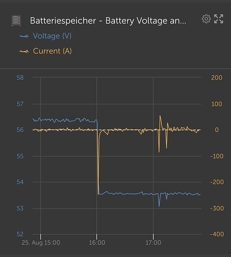

So sieht es nun aus, die Spannung wird nach 60 min reduziert. Um die Reduzierung hin zu bekommen, lasst das System "Ampere" ab. Diese Entladung ist leider nicht zu vermeiden.
Float und Ladespannung werden bei der MP2 Konfig eingestellt
Die ist aber außer Kraft wenn im VenusOS als "Steuerndes BMS" ein BMS angegeben wird. Dann zählt, solange die Kommunikation steht, nur was das BMS kommunikativ anfragt/vorgibt.
Jap, das ist so und ergibt ja auch Sinn. Als SOC betrachtet ist ja bei Ladeschlussspannung mehr Energie gespeichert als wenn der Akku auf Floatspannung sinkt. Demnach wird beim Schwenk von Ladeschlussspannung auf Floatspannung erstmal entladen bis sich die Ladeschlussspannung einstellt. Danach schwankt es (bei weiterhin Sonnenschein) immer etwas zwischen laden und entladen hin und her.

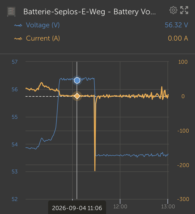

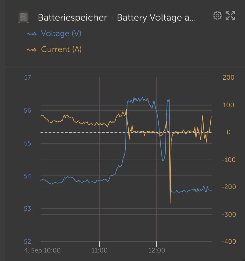

Hallo Leute, hab nochmal eine Nachfrage grundsätzlicher Art, wie lange sollte die Absorptionsphase dauern? nach meinem Verständnis nur mal kurz für eine (paar) Minute. Bislang ist es bei mir auf 30 min eingestellt, sehe jedoch keinen Sinn darin. Der NEey muss halt ballancieren können, das sollte jedoch passen.
Oder wie seht Ihr das?
In der Abbildung von heute sind es rund 45 Minuten. 30 Min habe ich bei Note-Red eingestellt. 15 min braucht das BMS für die 100% SOC Meldung (?). und eine zweite Abbildung einer anderen Station
Das kann meiner Erfahrung nach nicht einfach so pauschal beantwortet werden. Es macht durchaus einen Unterschied ob wir vom Frühjahr sprechen oder vom Hochsommer. Genauen Zeitbedarf zeigt hier eine Auswertung der Spannungsdifferenz über die Zeit.
Aus der Praxis heraus haben sich bei unseren sechs Packs 30min als brauchbar herausgestellt. Für die relativ große Differenz der Zellspannungen nach dem Winter reichen bei uns für gewöhnlich drei bis vier mal Vollladen aus, danach könnte die Zeit dann bis zum nächsten Frühjar verkürzt werden. Die Mühe mache ich mir aber nicht.
Durch ein SOC Wert basiertes Herabsetzen der Ladeschlussspannung auf Floatwert bei Erreichen von 100% bis der SOC 70% unterschritten hat werden unsere Packs im Sommer nur alle vier bis fünf Tage wieder voll aufgeladen - statt wie früher jeden Tag.
Ein sehr schönes Beispiel dafür, wieviel (bzw. wie wenig) ein gesundes Pack pro Zyklus braucht
