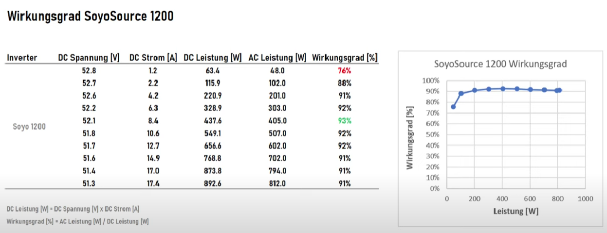

Hier hat sich jemand mit dem Wirkungsgrad des Soyosource 1200 48V beschäftigt:
Spoiler:
76% @ 50W
93% @ 437W
91% @ 900W
