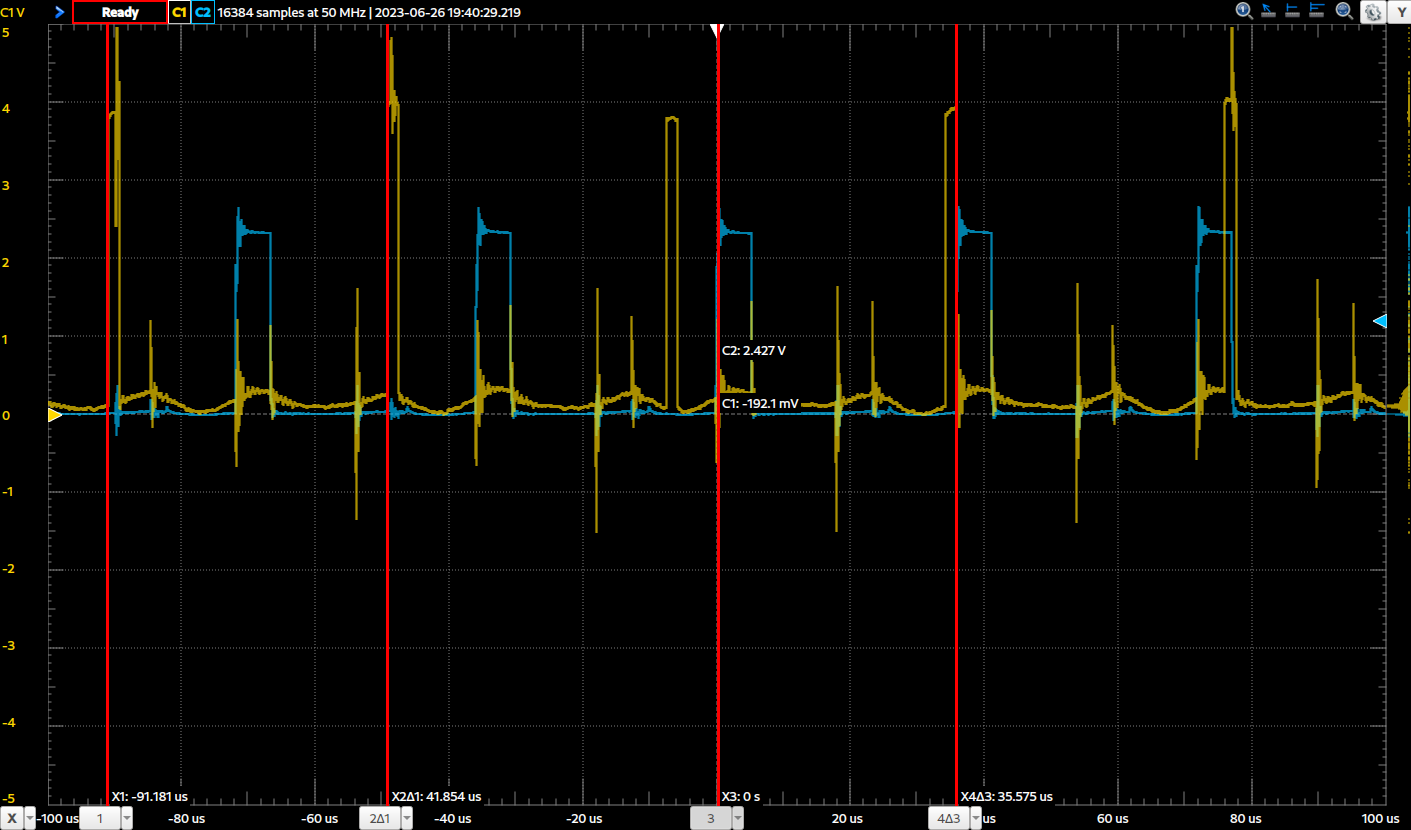

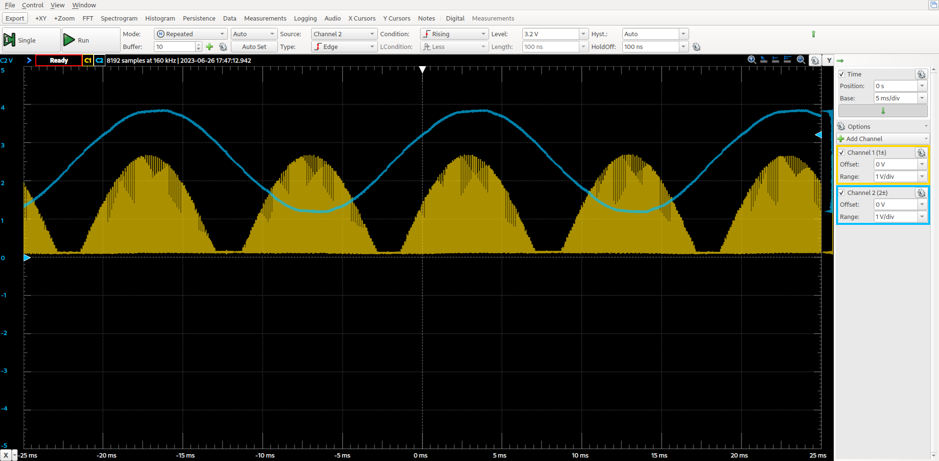

Ich fange mal an mit den beiden Pins die PWM und AC-V heißen:
Hier sieht man also die skalierte AC Spannung und PWM Pakete, die um den Nullpunkt herum aufhören. Sie sind perfekt synchron zur Spannung.

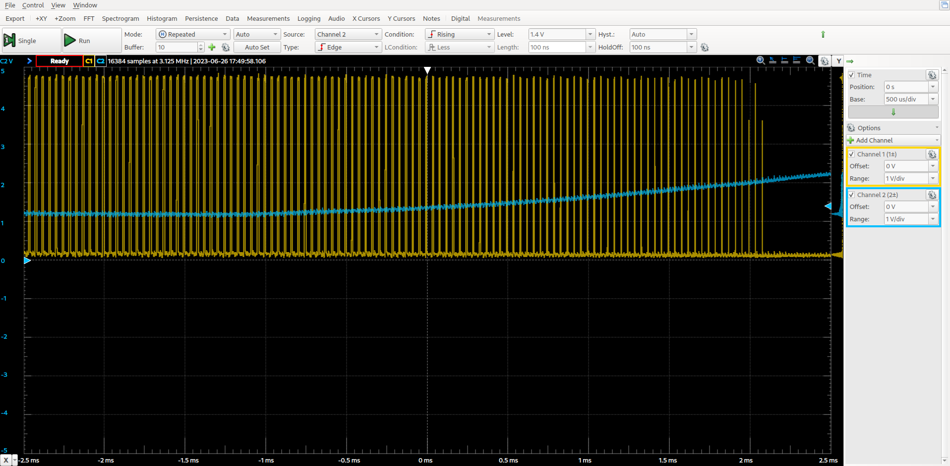

Wenn man etwas reinzoomt, sieht man klar die Sinusbewertung:
Je höher die Leistung, desto höher ist die durchschnittliche Pulsbreite. Die Pulsfrequenz ist 24 kHz.
Das ist leider nicht was ich mir erhofft habe. Ich dachte irgendein asic übernimmt die Netzsynchronisierung und der Controller gibt nur eine Leistung oder Strom vor.
Auf der AC-Seite scheint das Ding netzgeführt zu sein, d.h. die Ausgangstransistoren werden von der Netzspannung selber umgeschaltet und schalten nur 2x pro Netzperiode. Sinusförmig wird der Strom dann dadurch, dass von der 48V Seite schon ein sinusförmiger Strom kommt. Die Brücke macht nur noch die Polumkehrung.

Habe mal weiter untersucht. Die PWM die aus dem Controller kommt, wird NICHT direkt zur Ansteuerung der FETs genommen. Die Controller PWM läuft mit 24 kHz, die FET PWM mit 28 kHz. Sie sind auch nicht in Phase:
(schlechtes Grounding, ich weiß)
Auch die Amplitude ist nicht deckungsgleich. Das liegt wohl daran, dass ein UC3846 Stromregelungschip verbaut ist. Der regelt den Strom über den Shunt RS1 und bekommt durch die PWM vom Controller eine Vorgabe wohin er regeln soll. Habe das jetzt nachgemessen, die PWM wird 3 mal gefiltert mit 2k2 und einem unbekannten C-Wert. Der Phasenversatz wird scheinbar in Kauf genommen. Der PWM Chip regelt den Strom ein. Er hat einen A und B PWM Ausgang, die aber scheinbar beide das gleiche tun. Die gehen dann an einen 2-Kanal Gate Treiber und der an die Gates.
Das heißt für die Software: mit Phase und Frequenz der Netzspannung synchronisieren und einen sinusförmigen Strom vorgeben, der der angeforderten Leistung entspricht.

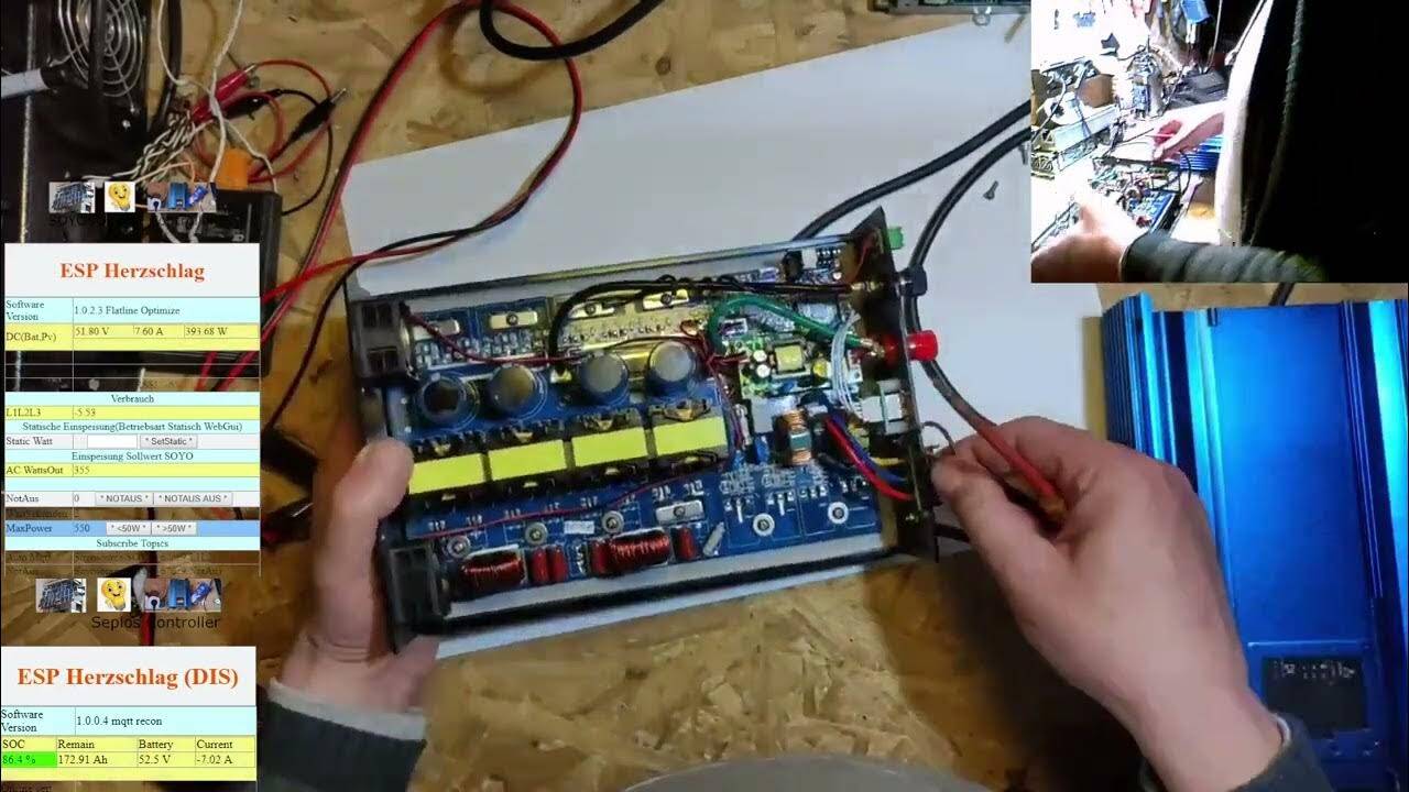

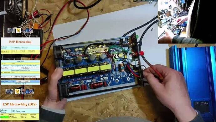

sieht etwa so aus. Es fallen sofort die 4 Übertrager und die 4 großen Elkos 100V1200uF auf und die fette Sicherung auf DC-Seite, bei mir eine mit 40A. Die Übertrager erhalten eine durch 8 Leistungs-FETs erzeugte Wechselspannung, die FETs kommen mit der Bezeichnung FHA90N25, es soll aber auch andere Alternative FETs N-Channel verbaut worden sein. Es gibt weitere Leistungshalbleiter, 4 schnelle Doppeldioden mit gemeinsamer Anode, bei mir MUR2060CTR. Und 4 weitere mit gemeinsamer Kathode, mit MUR2060CT bezeichnet.Die DoppelDioden kommen im TO-220 Gehäuse und sind gut von den Transistoren zu unterscheiden.

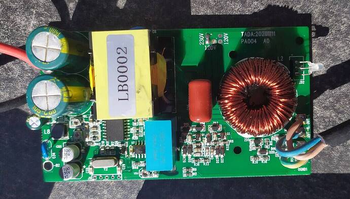

4 weitere seParate FETs vom Typ FHA30N60 sind auf der AC-Seite und über einen Filter mit dem AC-Ausgang verbunden. Alle Leistungshalbleiter befinden sich auf der Rückseite und sind mit dem großen Kühlblech verbunden. Viele passive Bauteile sind als SMD ausgeführt und es gibt eine separate CPU-Platine und eine R/S-485 Platine. AC-Ausgang, Lüfter und LCD mit 4 Taster sind über Stecker mit der Hauptplatine verbunden. Der DC-Eingang führt über zwei Eingangsbuchsen direkt auf die Hauptplatine.
Erst mit dem Anschluss der 230V AC startet der Soyo und nach einem Selbsttest erhält man auf dem LCD das Startbild mit den Statusmeldungen zu Soyo-Typ , DC-Spannung und Einspeiseleistung. Ist keine DC-Spannung am Eingang , diese geringer als eingestellt oder die Eingangssicherung durchgebrannt, dann erhält man den Fehler „ DC low“.
Für die Netzsynchronisierung scheint die Huckepackplatine zwischen CPU (STC-32pol. welche?) und Ausgangsfilter zu dienen. Diese erzeugt zusätzlich eine 12V-Spannung für den Betrieb aus der 230V AC. Eine grüne Leuchtdiode zeigt an, dass die 12V und somit die Netzspannung anliegt. Die Anzahl an SMDs aktiv und passiv sind (nur auf der Oberseite) scheint überschaubar, so dass Interessierte ein Schaltbild erzeugen können. Wer hätte Lust dazu?

Ich denke das huckepack board ist nur das 240V -> 12V netzteil. Hast du etwas gesehen was dich vermuten lässt das macht auch sync signal?

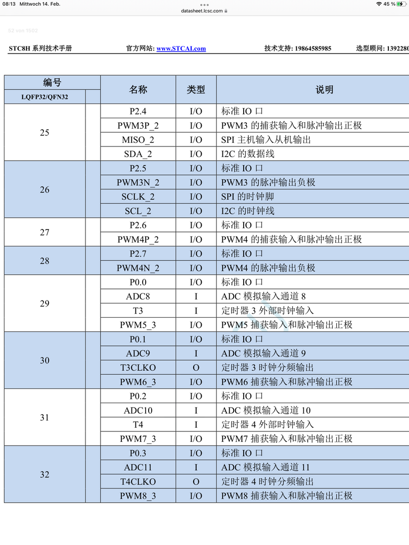

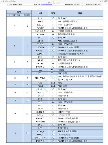

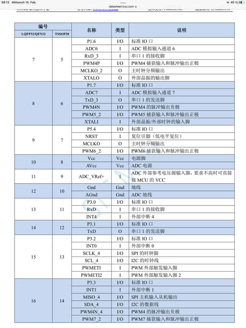

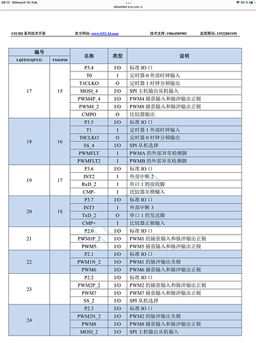

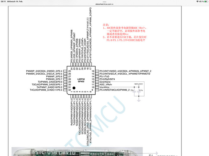

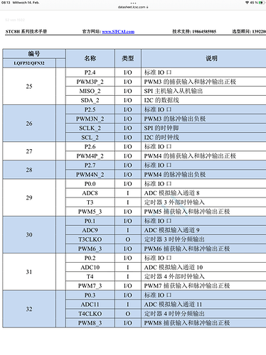

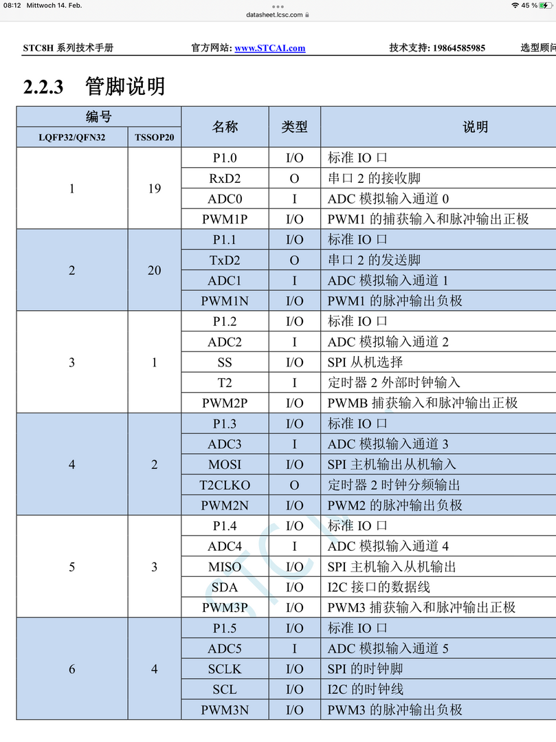

Man könnte ja mal alle pins der prozessor-boards im betrieb durchmessen ?

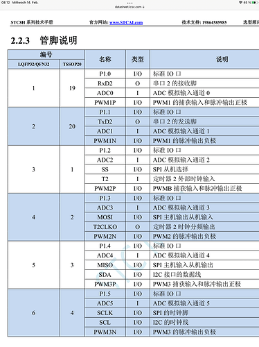

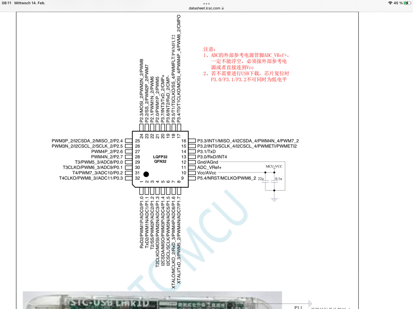

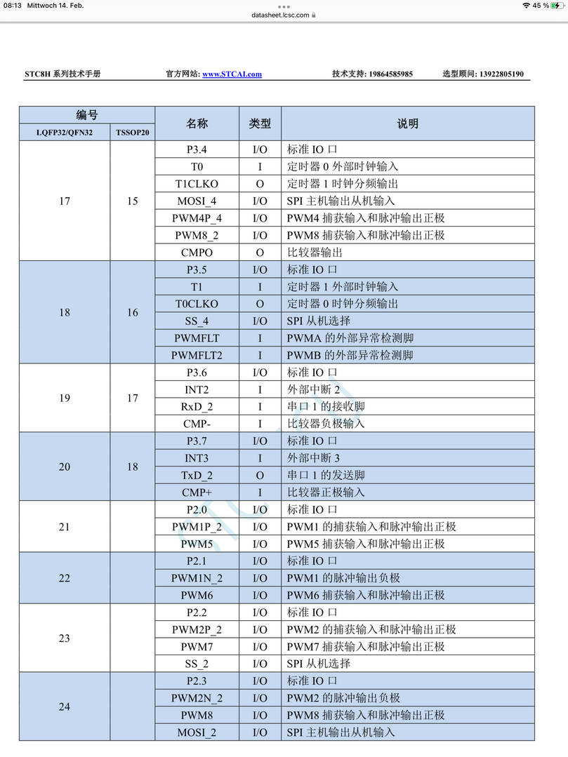

Ja, man sollte alle Pins des Prozessors (STC8?) zuordnen. Das Bord scheint nur ein aufwendiges 12V Netzteil zu sein, habe dort keine Sync Verbindung entdeckt, aber die Halbwelle der Eingangsspannung muss zur Steuerung der FET-Treiber irgendwo auf dem Mainboard lokalisierbar sein und verwendet werden. Erstaunlich, was der „kleine“ STC leistet. Es sollte ein 8051 based processor sein.
ich vermute einen STC8H1K24 -36 als LQFP32, der erstaunlich gut ausgestattet ist.
