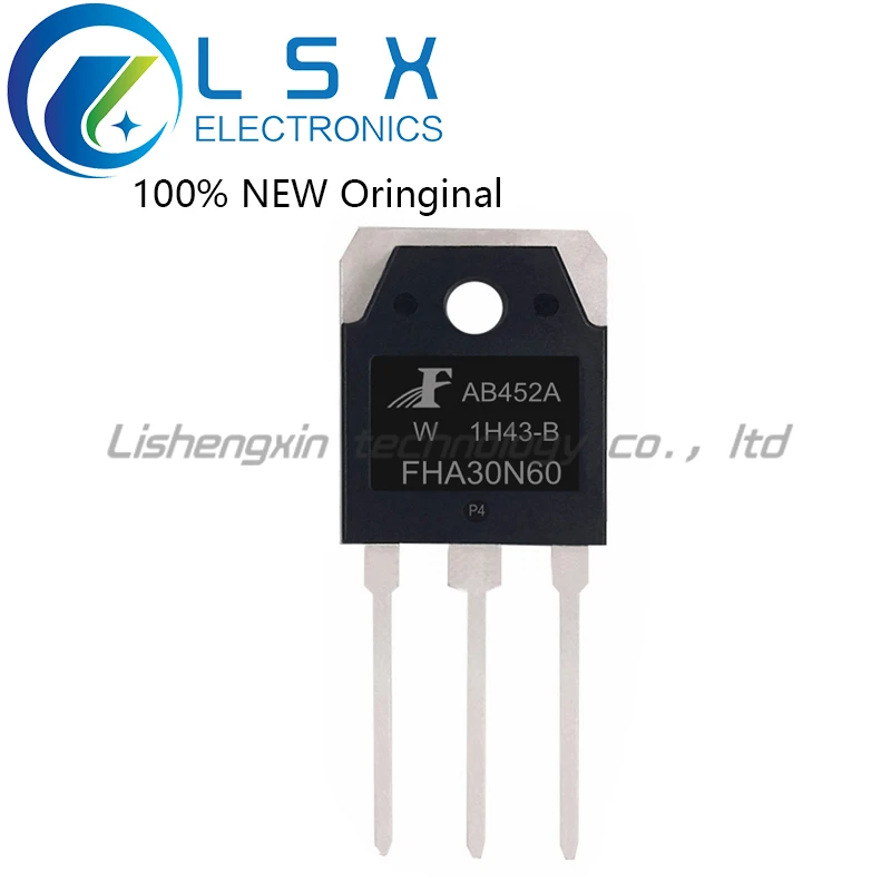

Hatte meiner letzten monat. AC fet kurzschluss. Miss mit multimeter welcher 0 ohm hat und tausche diesen.
FHA30N60 (30A 600V)
Ich hab den FHA 28N50 (28A 500V) reingemacht, läuft, ka wie lange.

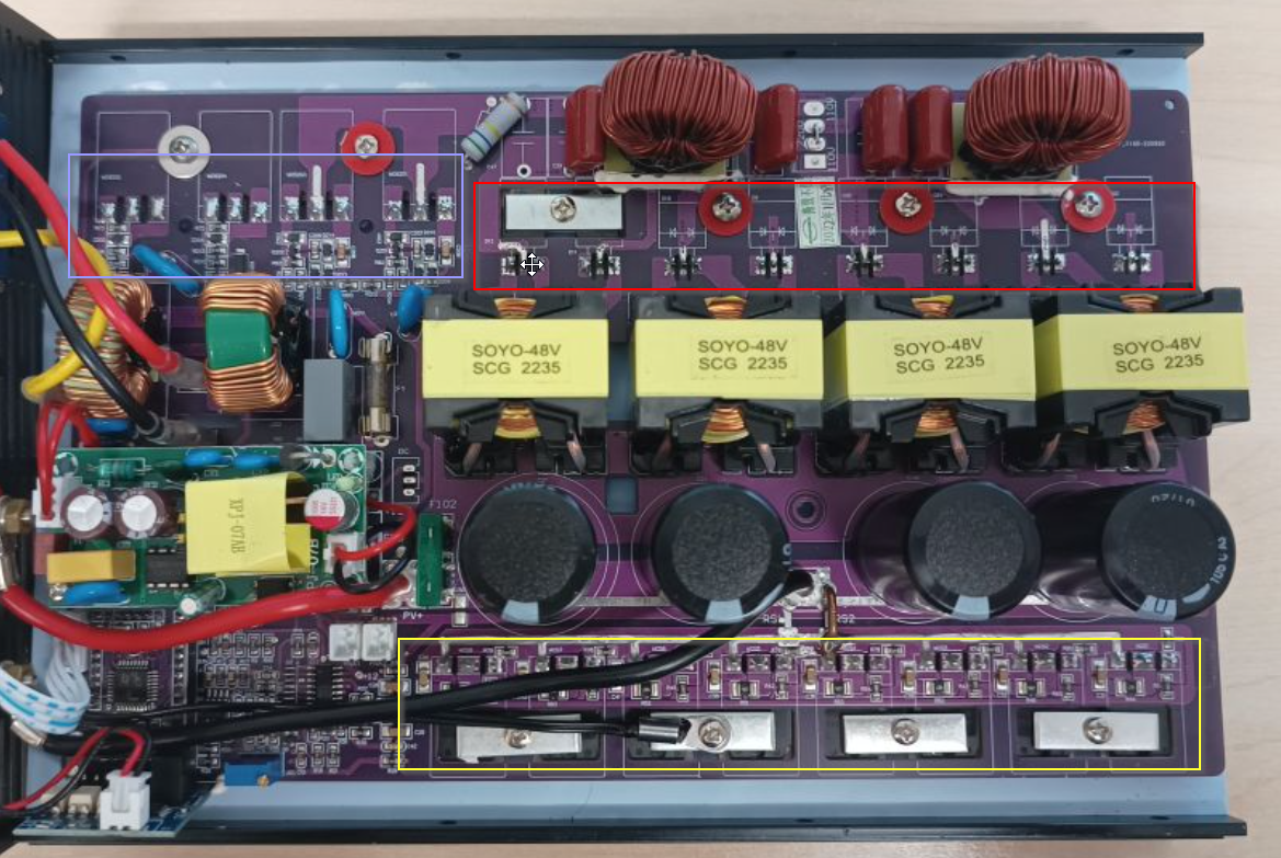

@surolac, Danke für Deine hilfreiche Rückmeldung!
In welchem Bereich sind die Fets zu finden?
Ich habe mal ein Bild mit drei Bereichen (blau, rot, gelb) angehängt in dem ich die MosFets vermute.
Zwischen welchen der 3 Pins sollten die 0 Ohm zu messen sein, und kann ich die im eingebauten Zustand messen oder muss ich die auslöten?
Bei mir wars der mit dem roten kreis, also blauer bereich. Ich hab eingebaut gemessen.
Zm austauschen muttu alles auseinanderschrauben. Rot = dioden, Gelb = DC fet.
