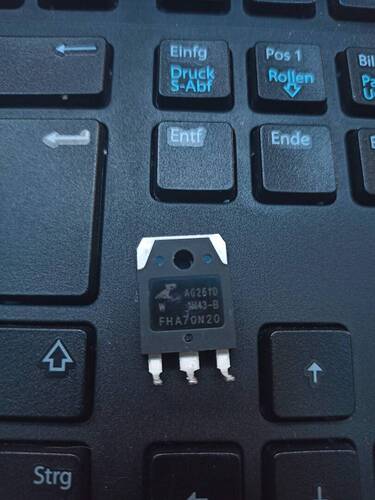

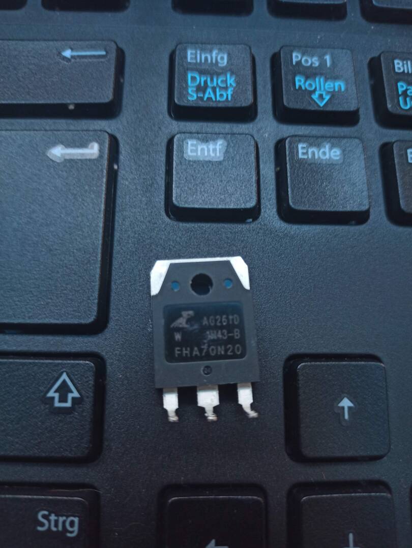

Mosfets werden parallel auch geordert. Bei dem ersten war 1 defekt, beim 2. zwei. Ich habe Gott sei dank identische Mosfets. Meine passen nämlich so garnicht zu denen vom Carsten 30N60 vs. 70N20. ( 600 V vs 200V) muss ich nicht verstehen. Würde gerne am liebsten auch direkt alle Mosfets durch stärkere austauschen, aber ich hoffe mal, dass es mit den Originalen erstmal geht.

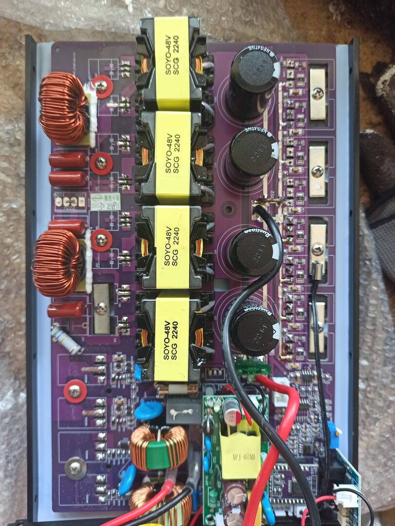

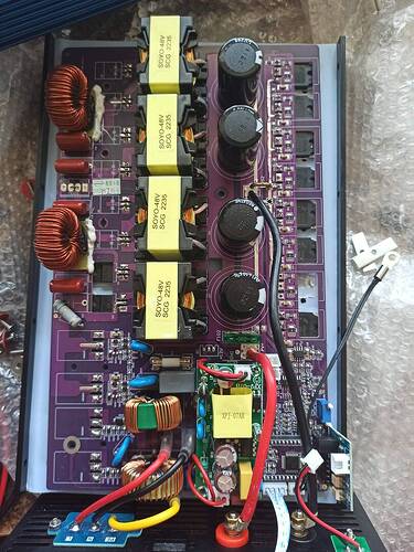

Woran kann man einen soyo Clone erkennen?
Meine sehen innen so aus.
Was meint ihr denn mit Clon? Soweit ich das überblicke ist das nur ein anderer Aufdruck? Oder nicht?!
@e-t0m
Ich mutmaße bei meinem zweiten Gerät das es ein Clon ist, allerdings habe ich das Innenleben des Zweitgerätes nicht analysiert. Zum Einen ist auf dem Gerät gar kein Aufdruck/keine Ätzung o.ä., also keinerlei Bezeichnung. Die Steuerung ist identisch, die Leistungsabgabe weicht stark zwischen der Anzeige und der Messung ab. Beim "original" SoyoSource ist dem nicht so.
