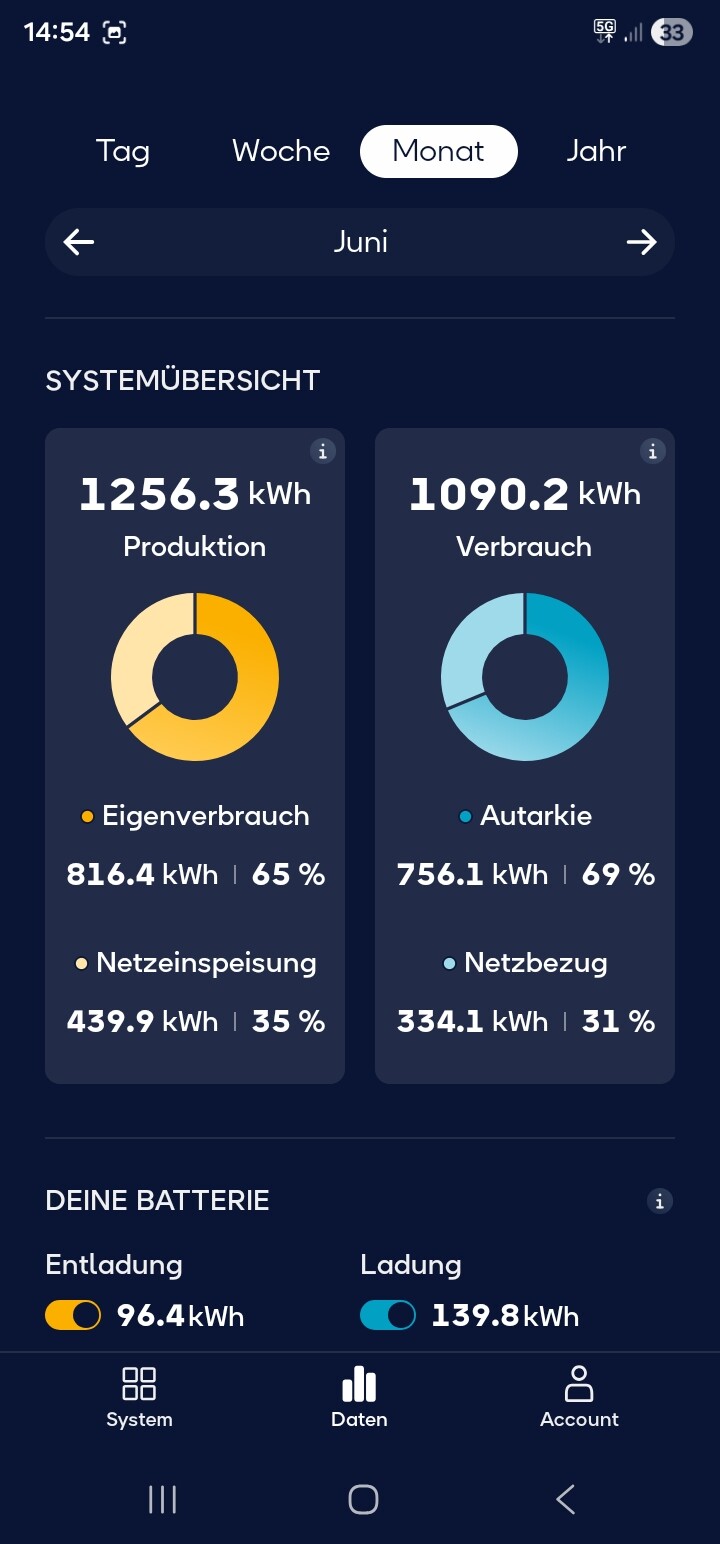

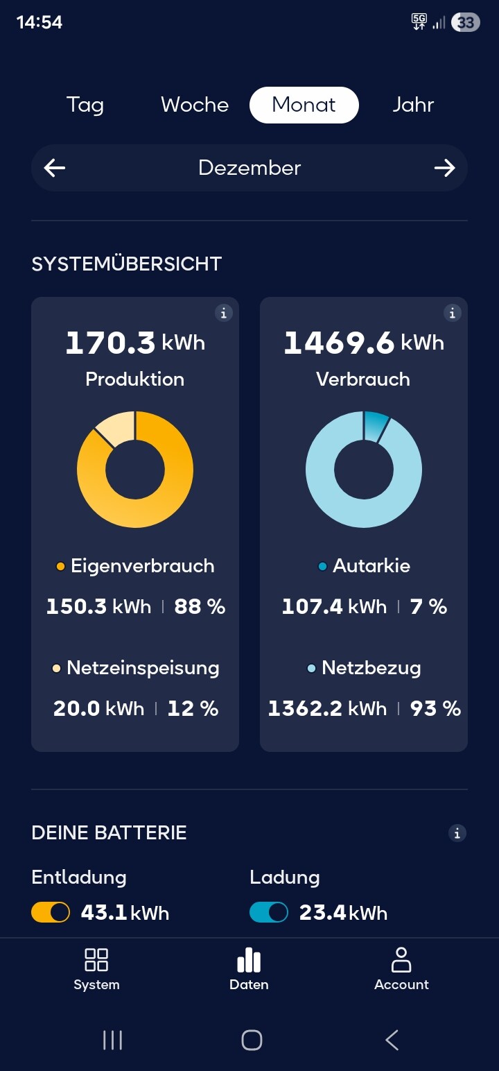

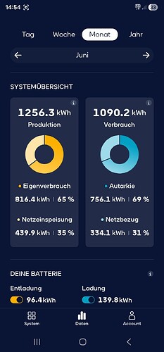

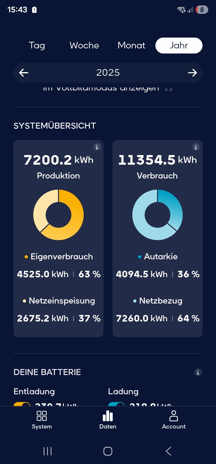

Den Stromvertrag habe ich schon seit vergangenem Jahr beim lokalen Stromanbieter. Das ist ein "normaler" Vertrag, der Strom kostet immer 31,5 ct. Verbrauch im ersten kompletten Jahr beim neuen Anbieter 1.700 kWh, Haushalt + ca. 10.000 km Elektroauto aber ohne Heizung (noch Gas).
Ich habe z.Zt. ein Problem, dass die Batterie selbst nur bis ca. 40 % entlädt. Ich teste jetzt, die Batterie über die API zu steuern - zunächst über den prompt, geplant über Home Assistant.
Gerade zwinge ich die Batterie zur Entladung...
