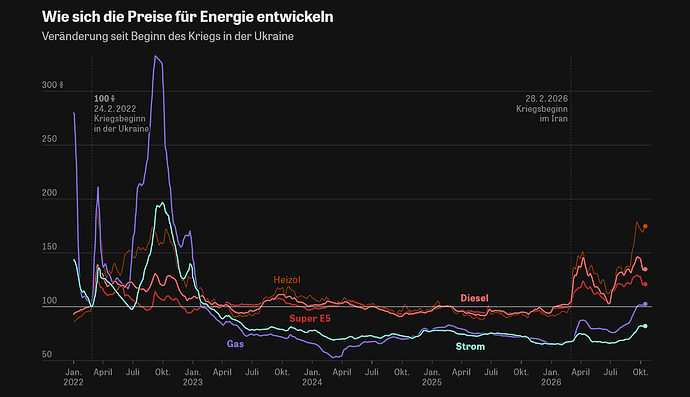

EE-Strom kann den Strompreis nicht günstiger machen. Der Strompreis orientiert sich am Gas und da der wegen des Irankrieges kaum gestiegen ist, haben wir nicht den Effekt wie Frühjahr/Sommer 2022
https://www.zeit.de/wirtschaft/energiemonitor-strompreis-gaspreis-erneuerbare-energien-ausbau

Nein, das wollte ich damit nicht ausdrücken. Egal wie wenig die Gaskraftwerke an Strom erzeugen, die bestimmen immer den Strompreis. Geht der Gaspreis hoch, so geht auch der Strompreis hoch.

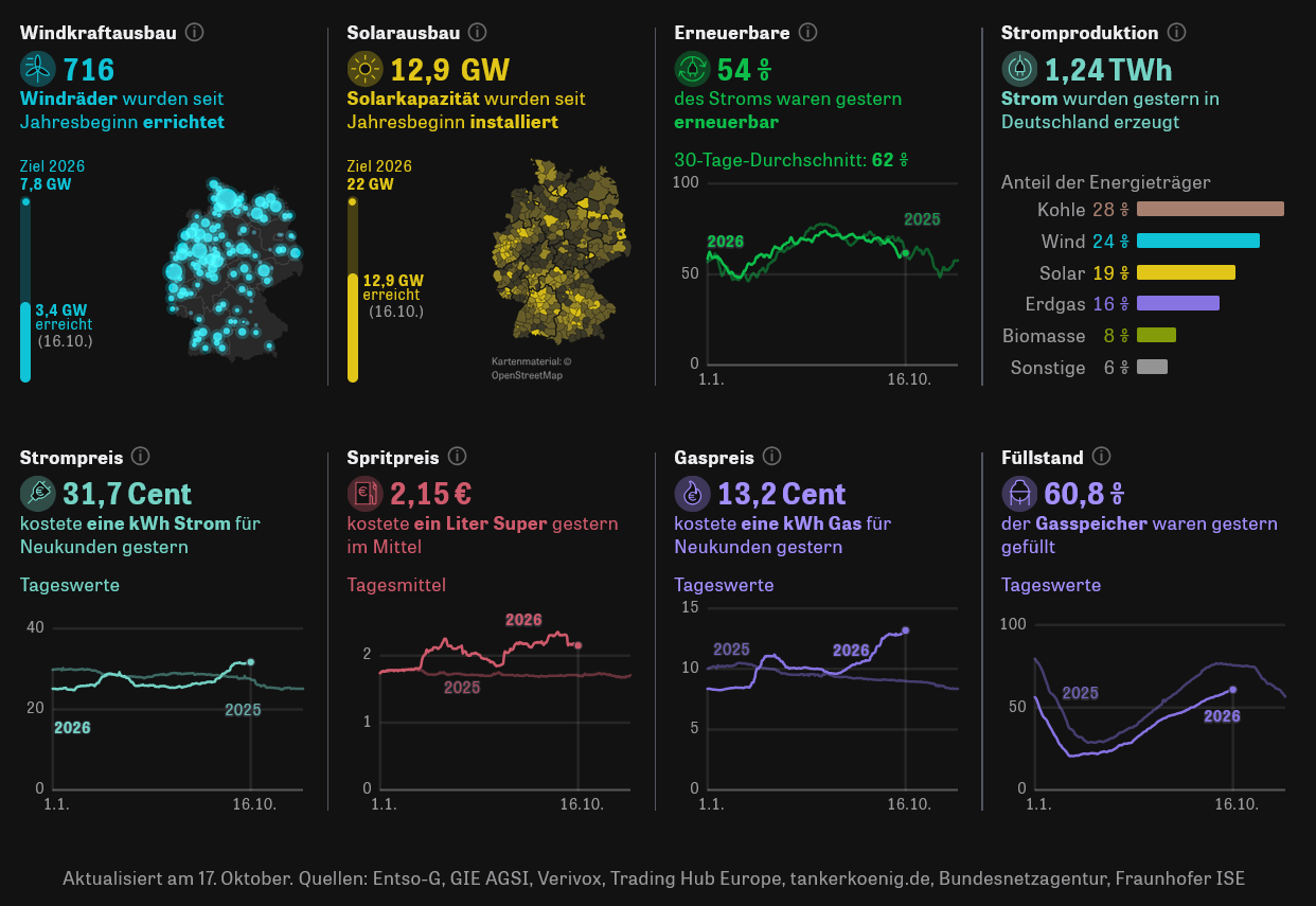

Auf diese Seite, kann man es sehr schön verfolgen. >> https://www.zeit.de/wirtschaft/energiemonitor-strompreis-gaspreis-erneuerbare-energien-ausbau.
Wie viele Stunden haben wir denn schon 100 % EE im Netz, bis zu 30 Stunden im ganzen Jahr? Da muss noch gewaltig an PV und Wind ausgebaut werden und da jetzt die Fr. Reiche anfängt alles zu blockieren, befürchte ich das wir es dadurch nicht bis 2040 schaffen.
