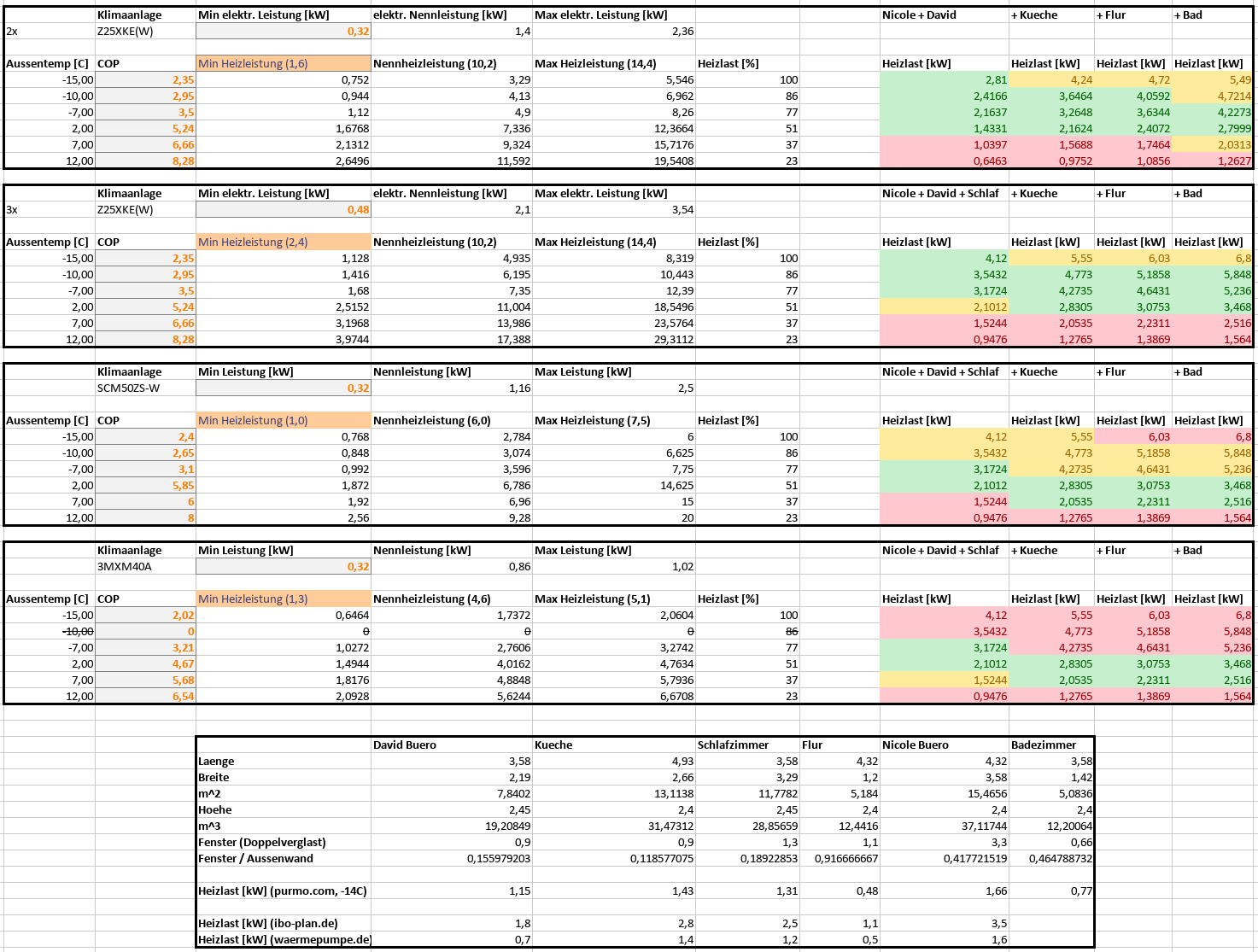

Ich braeuchte dringend hilfe bis morgen, da ich bis dahin noch den Foerderantrag abschicken muss.
Da ich drei sehr kleine Raeume habe (8qm, 11qm, 15qm) benoetigt jeder Raum entsprechend wenig Heiz-/Kuehlleistung. Die ins Auge gefasste Solo-Split Panasonic Etherea Z25XKE hat folgende Leistungsdaten:
- Kuehlen: 0,85 - 2,5 kW
- Heizen: 0,75 - 2,8 kW
Nun dachte ich mir, da ich eh alle Raeume immer gleichzeitig heizen/kuehlen muss, ich nehme eine Multisplit, da hier das Mitsubishi Aussengeraet (SCM50ZS-W) folgende Leistungsdaten hat:
- Kuehlen: 1,7 - 7,1 kW
- Heizen: 1,0 - 7,5 kW
Sprich pro Raum haette ich dann eine deutlich geringere minimale Leistung.
Nun ist mir aber aufgefallen, dass anscheinend auch die Innengeraete (2 kW) eine minimale Leistung besitzen? Bei der MItsubishi sind die Leistungsangaben wie folgt:
- Kuehlen: 0,9 - 2,7 kW
- Heizen: 0,8 - 3,6 kW
Falls das stimmt, dann waere man ja, wenn alle drei Innengeraete laufen, sogar schlechter dran was die minimale Leistung betrifft. Ist meine Annahme so korrekt oder koennen die Innengeraete auch noch deultich niedriger? Zu den Innengeraeten von Daikin und Panasonic finde ich zum Beispiel gar keine Angaben zur minimalen Leistung. Das waere wirklich sehr aergerlich, da ich dann auch gleich einfach drei Solo-Splits verbauen kann, die dann widerrum eine bessere Effizienz haben.
Kurz gesagt: Ich stehe vor der Entscheidung ob es eine 3er Multisplit oder jeweils 3 Solosplits werden sollen, um das ganze Haus moeglichst effizient und ohne takten zu heizen/kuehlen. Hier einmal ein Bild zu meinen Kandidaten/Heizlasten etc.:

Die Nennheizleistung liegt bei ca. 6 kW. Bei grober Heizlastberechnung (purmo.com) braeuchten alle Raeume die damit versorgt werden sollen bei -14 Grad ca. 5,55 kW. Realistisch sind hier aber eher -7 Grad und damit ca. 4,3 kW. Ich wollte die Anlage aber entsprechend so dimensionieren, dass ich moeglichst in der Uebergangszeit ohne takten auskomme und da waere theoretisch die Multisplit mit 1 kW minimaler Heizleistung besser. Wobei hiervon vermutlich auch nicht viel uebrig ist, da bei 7 Grad Aussen bereits ein COP von 6 ist, was dann bei 0,32 kW min elektrischer Leistungsaufnahme ja etwa 1,92 kW minimale Heizleistung entsprechen wuerde. Mit drei Solos (0,16 kW * 3) ist man dann mit COP von 6,66 schon bei 3 kW minimaler Heizleistung, wenn entsprechend alle Innengeraete laufen.
Über die minimalen Leistungsdaten der innengeräte habe ich mir auch noch keine Gedanken gemacht. Wenn das so wäre hättest du ein Heizwert, dass immer mit minimal 900w in einen Raum einbläst. Kann mir aber vorstellen, dass die Geräte bei erreichen der zieltempertur auch runter bzw. Ganz abschalten. Das ganze hat dann natürlich Einfluss auf den SCOP bzw die Effizienz des Außengeräts...alles nicht so toll, aber in der Übergangszeit denke ich nicht vermeidbar. Beschäftige mich ebenfalls mit dem problem kleiner Räume. Da sollen 500er bzw. 1,5kw Geräte mit jeweils einem größeren Raum (die liegen bei mir dazu auch noch super günstig) zusammen an eine dualmaschine geklemmt werden. Dann hat man einen großen und einen kleinen Raum der vielleicht besser das minimum von 1,0 des Außengeräts nutzen kann...alles nur Theorie, aber das is ja alles recht experimentell 🤣Ja genau das ist mein Problem falls es so sein sollte, ich wuerde nur nicht verstehen wieso das Innengeraet nur minimal 900W Heizleistung produzieren/anfordern kann. Ich haette erwartet das man hier, aehnlich wie bei einem Heizkoerper, theoretisch auch nur 100W produzieren kann, das sollte ja lediglich von der Leistung des Aussengeraets abhaengen. Mich verwirrt nur, wieso die Innengeraete dann ebenfalls eine minimale Heizleistung angeben.
Nur um das aber nochmal explizit zu fragen, die Innengeraete haben also auch tatsaechlich eine minimale Leistung die abgerufen werden "muss"?
Sprich wenn das AG min. 1 kW und max. 2,7 kW hat, ein IG jeweils 0,8 kW und ich lasse alle drei IG laufen, dann laeuft das AG zwangslaeufig mit 2,4 kW, unabhaengig wie viel Heizleistung die Raeume tatsaechlich benoetigen?
Falls ja, wie verhaelt es sich denn dann bei -14 Grad? Hier ist hat das AG max. 2 kW, dann muessten alle drei laufenden IG ja zwangslaeufig auch nur maximal die 2 kW beziehen koennen?

ich habe eben einen ähnlichen Thread mit anderen Herstellern eröffnet (LG & Toshiba), weil ich die Diskussion nicht hijacken wollte.

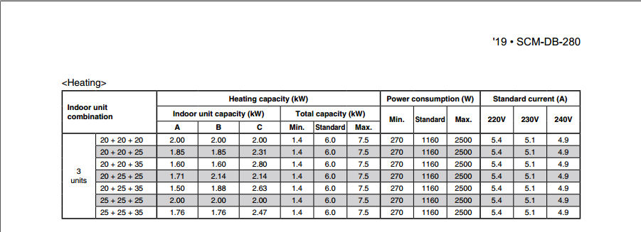

Was ich aber anmerken möchte ist, dass die "minimale Heizleistung" im Datenblatt wenig Aussagekraft, besonders bei Multisplit Systemen, hat.
Man muss dafür schon in die Service Manuals oder die Engineering Data Books der Hersteller schauen.
Die minimale Leistung, die die Außeneinheit bereitstellen kann, hängt von AT, IT, Gerätekombinationen etc. ab.

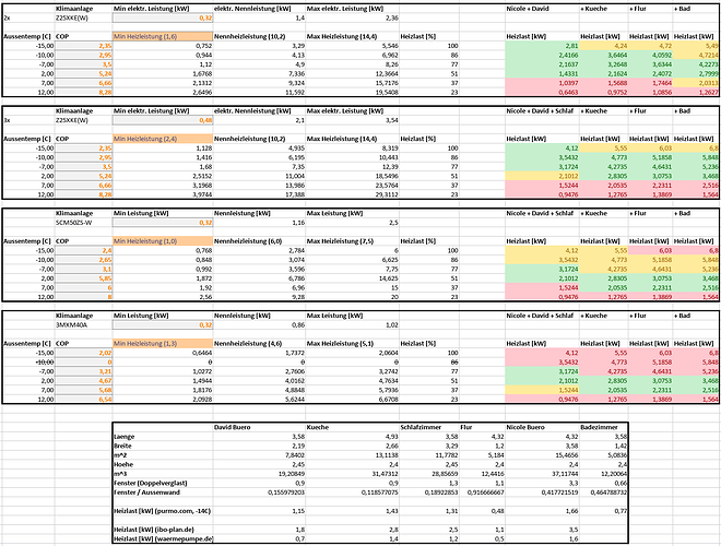

Ich habe auch eine kleine Tabelle für LG und Toshiba erstellt, um das Problem zu verdeutlichen:
https://forum.drbacke.de/viewtopic.php?t=5538

Ich habe mich jetzt doch fuer die Loesung mit 3 Solosplits statt eine 3er Multisplit entschieden.
Hintergrund ist, dass in der Theorie die 1,0 kW minimale Heizleistung vom 3er Multi zwar sehr verlockend sind, diese nach meinen Recherchen aufgrund des hohen COPs lediglich erst bei <= -7 Grad erreicht wird. Bei 12 Grad Aussen sind es bereits 2,56 kW Heizleistung, hier sind dann auch die 0,8 kW potentielle min Leistung der IGs egal. Im Falle der -7 Grad Aussen ist die Heizlast der Raeume allerdings ja bereits so gross, dass ich ja auch wirklich diese 0,8 kW pro IG benoetige.
Nachteil beim Multi ist dann aber eben die minimale Heizleistung von 2,56 kW bei 12 Grad, aber vor allem die minimale Kuehlleistung ist um einiges hoeher. Wenn man im Sommer dann doch nur einzelne Raeume kuehlen will, so wird das AG eben wie bloed takten muessen, bei den 3 Solosplits hingegen deutlich unwahrscheinlicher.
Bei 12 Grad waere aber natuerlich dennoch das Multi im Vorteil, da es deutlich weniger takten muss sofern alle IGs laufen. Ich erhoffe mir allerdings, dass ich bei angenommen 12-14 Grad, auch einfach nur mit 1-2 IGs das "gesamte" Haus geheizt bekomme. Der einzige Raum der hier nicht gut den Luftstrom abbekommt ist das Schlafzimmer, welches auch gerne 16 Grad kalt sein darf. Idealerweise habe ich dann in der Uebergangszeit sogar noch weniger takten als mit dem Multi.

Nach meiner Heizlastberechnung werden die AGs bei >7 Grad um einiges mehr takten ja, ich erhoffe mir aber das ich dann eventuell auch nur mit zwei Innengeraeten auskomme, da das Schlafzimmer auch gerne etwas kaelter sein darf. Vorteil ist die deutlich hoehere flexibilitaet beim kuehlen im Sommer und wenn in 10 Jahren irgendwann mal die Gasheizung faellig ist und man zu einer vollwertigen Luft-Wasser-WP mit FBH greift, dann werden die Klimas wohl eher nur noch zum kuehlen verwendet.
Dann takten im Zweifel drei Außengeräte vor sich hin, die haben doch auch minimale Leistungen.

Preislich ist es inkl. Foerderung tatsaechlich eher kein grosser Unterschied. Die reinen Geraetekosten beim Fachman sind 3200 Netto fuer die Multi (Mitsubishi SCM50ZS-W + 3x ZSX-W 2kW) und 4200 Netto fuer 3x Solosplit (3x Panasonic Etherea Z25XKE 2,5kW). Inwiefern der Einbau einen Unterschied beim Preis macht weiss ich nicht, allerdings wuerde ich sagen das sich auch hier nicht sehr viel tut. Ich habe zumindest auch ein Angebot vorliegen von der selben Fachfirma, einmal 3x Solosplit Daikin Perfera (2x 2,5kW + 1x 3,5kW) oder 1x Multisplit 3MXM40A mit 2x 2,0kW und 1x 2,5kW. Hier waren es 7800 Netto vs 7200 Netto inkl. Einbau.
Laut Datenblatt sind die Daikin Perfera Solosplits uebrigens deutlich schlechter was die minimale Leistung (1,3kW heiz/kuehl) betrifft wie die Panasonic Etherea (0,85kW kuehl, 0,8kW heiz).

Zu welcher Theorie zur min. Heizleistung tendierst du (immer mit Fokus auf "Takten vermeiden")?
1) Min. Heizleistung gilt nur für das AG. Beliebig viele IG müssen die min. Heizleistung des AG nur in Summe erreichen.
2) Sowohl AG als auch IG haben voneinander unterschiedliche min. Heizleistungen. Die Summe aller min. Heizleistungen der IG ergibt die min. mögliche Heizleistung des AG.
Nach weiteren Überlegungen kann für mich nur noch Theorie 1) richtig sein. Dazu folgende Puzzleteile:
- Laut Schaltbild hat nur das AG Netzanschluss, das IG wird über das AG mitversorgt. Elektrische Leistungsangaben (und darauffolgend aus den COP errechneten Heizleistungen) können sich daher immer nur auf das AG beziehen.
- Wenn für ein IG eine min./max. Heizleistung angegeben wird, dann bezieht sich das immer auf die Kombination mit einem AG im Single-Split-Betrieb. Dafür spricht, dass es für das Panasonic CS-MZ16XKE (5000 BTU) keine Daten zu min./max. Heizleistung gibt. Für das CS-MZ16XKE gibt es nämlich kein passendes Außengerät für Single-Split-Betrieb, es ist nur Multi-Split-Betrieb möglich.
- Für das IG selbst gibt es nur die Angabe der Heizleistung/Kühlleistung, was meiner Meinung nach nur für die grobe Dimensionierung relevant bzw. zur Beantwortung der folgenden Frage wichtig ist: Welches IG benötige ich für welche Raumgröße?
- Die Heizleistung des IG hängt von Größe Wärmetauscher, Leistung Lüfter etc. ab. Ein stärkeres IG kann mehr Wärme in kürzerer Zeit in den Raum einbringen. Nimmt man ein zu großes IG für einen zu kleinen Raum, wird der Raum schneller warm, man büßt aber an Feinjustierung ein, da der größere Wärmetauscher aufgrund der größeren Fläche immer automatisch mehr Wärme auf einmal bereitstellen muss.
Fazit:
Die Heizleistung des AG legt fest, wieviel Wärme am IG ankommt. Die Heizleistung (oder auch Dimensionierung) des IG legt fest, wie schnell die vom AG gelieferte Wärme an den Raum übertragen werden kann.
Könnte das so stimmen? :lol:
Ich würde zu Version 1 tendieren.
Weiter runter als bis zur min. Heizleistung kann der Inverter / Kompressor im AG nicht. Darunter beginnt die Taktung.
Das IG fährt einfach den Lüfter stufenweise runter oder schaltet ihn ganz ab, wenn die Wunschtemperatur erreicht ist.
Da das ja "nur" ein Elektromotor ist, sollte ihn das An-Aus-Geschisse nicht sonderlich beeindrucken.
Allzu hohe Anlaufströme dürfte der nicht haben und es ist bestimmt kein Bürstenmotor, wo durch höhere Ströme auch höherer Verschleiß entstünde.
Ich halte 1) auch für die wahrscheinlichste technische Abbildung, hatte ich vielleicht bisher nicht so ausgedrückt.
Herzliche Grüße
