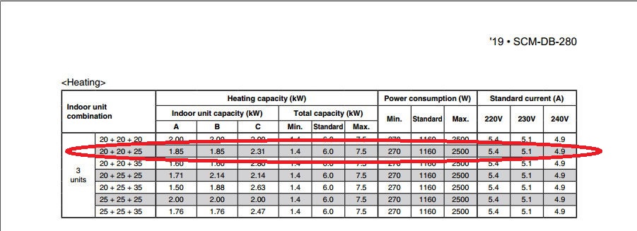

Aber wie kann es denn sein das die minimale Leistungsaufnahme kleiner bei mehr IGs wird? 320W mit einer und 270W mit drei IGs laut Tabelle.

Danke NairolfB für die Tabellen.
Das ist Mitsubishi-Heavy, nehme ich anhand der Modellbezeichnungen an.
Da rechne ich in dem eingekreisten Beispiel
1,4 / 0,27 = 5,185 COP
6,0 / 1,16 = 5,172 COP
7,5 / 2,50 = 3,000 COP
Das sind für mich ordentliche Werte, selbst der COP von 3 bei maximaler Heizlast sind m.E. OK.

Du kannst den COP nicht so berechnen. Die Werte in den Tabellen sind unabhängig voneinander.

Trotzdem lustig, wie schlecht der COP (+7°C AT / +20°C IT) besonders bei Multisplit Geräten und niedrigen Heizlasten ist, da läuft der Inverter aber nicht in seinem Wohlfühlbereich.
Falls das wirklich stimmt, dass die minimale Leistungsaufnahme mit Anzahl der IGs sinkt (1: 320W, 2: 290W, 3: 270W), dann koennte die SCM50 tatsaechlich die "Eierlegende Wollmilchsau" fuer mich sein, da man hiermit bestmoeglich das Haus "ohne" takten heizen kann.
Weiss jemand ob das stimmen kann?
Und falls ja, wie ist das zu deuten? Gelten die 270W dann lediglich wenn alle IGs eingeschaltet sind oder auch wenn einfach alle am AG angeschlossen sind?
Ich habe den Foerderantrag zwar bereits fuer drei Panasonic Solosplits gestellt, ich denke bei 270W minimaler Leistungsaufnahme muss ich dann aber doch versuchen den Antrag noch auf die SCM50 geaendert zu bekommen. In Bearbeitung ist der Antrag zumindest noch nicht.
Aber zumindest fuer die minimale Last (1,4 / 0,27 = 5,185 COP) muss es sich doch so berechnen lassen, da diese minimale Leistung doch wohl auch mit der minimalen Leistungsaufnahme erzielt wird.
Der COP ist von der Temperaturdifferenz "abhängig".
Die minimale Leistung des Außengeräts führt bei AT -5° zu einer anderen Heizleistung als bei AT +15° weil der Wirkungsgrad / COP ein anderer ist.
Der Wirkungsgrad der WP ist eta=Heißtemperatur/(Heißtemperatur - Kalttemperatur), also z.B.
30°C sei Heißtemperatur; in K 303K;
Kalt sei +15°C, bzw. -5°C; in K
also 288K, bzw. 268K.
Damit wäre eta einmal 303/(303-288)= 20,2
und eta im anderen Fall 303/(303-268)=8,65.
Natürlich sind das nur theoretische Werte, wie immer gibt es keine 100% Wirkungsgrad, aber es veranschaulicht die Grundzüge der WP.
