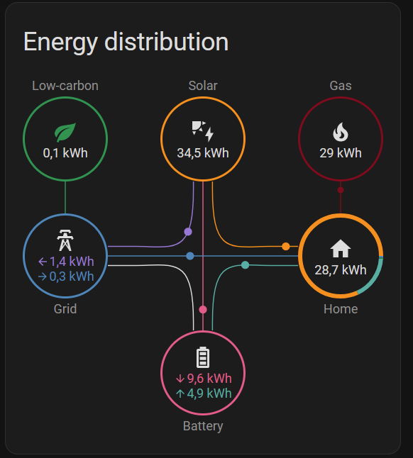

Wie viel PV hast eigentlich am WR direkt dran? >5kWp würde ich den µWr Input nur nutzen wenn Akku leer und trotz dem Einspeisung durch die anderen WR erfolgt. Aber bei dem kleinen Akku hast den eigentlich meistens alleine dann mit der PV am Deye voll. Gibt da nur wenige Tage im Winter, wo es wirklich Sinnvoll wäre die Energie in den Akku zu bringen, gerade im Hinblick auf das schlechte Regelverhalten...
Ach so... heute viel zu viel Strom von der Sonne, habe ich nicht mal alles weg bekommen. Gas=WP von 14kWp Anlage
