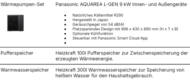

Schönen Nachmittag an alle, wir haben uns für folgendes System entschieden und finden dies am Vernünftigsten. Die Variante mit R32 würde 2k teurer sein. Bei SWWP wären wir bei 50k ohne den Gärtner^^ Bei der Pana sind wir komplett bei 22k inkl. MwSt. .
Ich bin mir bei der Puffer-bzw. WW Speicherung noch unschlüssig
Ob Puffer und WW Speicher wie im Angebot oder Hygienespeicher oder Schichtenspeicher.
Ich konnte noch 17kWp Trina Vertex mit Huawei Wr und Smartguard um 6k ergattern, ein Batteriespeicher ist momentan nicht geplant, weshalb ich gerne das Prinzip Power-to-heat verfolgen würde.
Welche Variante ist hier am besten geeignet in Bezug auf die Wasserspeicherung?
Vielen Dank und beste Grüße

Puffer im Heizkreis, so gering wie möglich und am besten im Rücklauf, ohne wird der Heizungsbauer selten mitgehen, weil Angst davor den Durchsatz nicht hin zu bekommen.
WW Puffer, ist Geschmackssache, finde Hygienespeicher, also mit FriWaSt toll, aber hat auch Nachteile.

Schönen Vormittag, evtl. könnt ihr mir helfen mit dem Angebot, ich bin momentan ziemlich verwirrt mit der Aussage des Installateur und der Suche der Modelle.
Der Installateur meinte neueste Generation "L" 3-phasig und T-Cap.
Ich finde mit der Bezeichnung kein T-Cap und "nur" 1-phasig, außerdem finde ich auf der Pana-HP auch keine "L" sondern "M" dann allerdings mit T-Cap.
Auch hab ich ein Angebot mit 9kW und 2 Verdampfer wobei mir das oben genannte mit nur einem Venti eher zusagt :slight_smile:
Wahrscheinlich meint er die Keisha? Die gibts als T-CAP und 3-phasig und auch als 9KW.
Interessant, dann hab ich bei obigen Angebot allerdings die falsche Angeboten bekommen, der Unterschied zu Keisha und Leisha ist dann das Kältemittel? Wobei Leisha kein T-Cap hat?
Also soeben das Angebot von Keisha(T-Cap) und Meisha(T-Cap) erhalten.
K=22k R32
M=24k R290
Gibt es eurer Meinung nach einen nennenswerten Unterscheid zur neuen Generation? Beide wurden in 9KW angeboten und bei M auf den Sicherheitsabstand hingewiesen.
