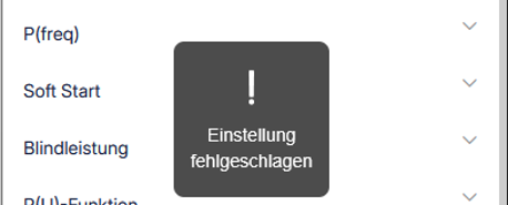

Wie äußert sich das, dass er “die Werte nicht annimmt”? Bekommst du beim Setzen bzw. Speichern eine Fehlermeldung wie diese:
Ja, genau!
Warum akzeptiert er das nicht?
Probier mal, just wenn diese Fehlermeldung auftritt, ob es auch bei anderen Einstellungen zu dieser Fehlermeldung kommt.

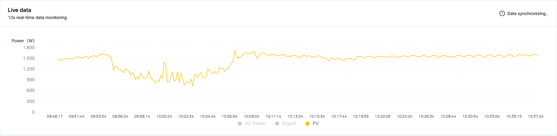

Schau im Onlineportal auch mal nach ob du die sog. “Echtzeitdaten” als Diagramm darstellen kannst.
Das sieht mir sehr nach einem Problem der Kommunikation zwischen Cloud und WR aus, hatte ich bei meinem neu gekauften X3 vor ein paar Wochen auch - es hat Wochen gedauert über den Solax Support eine Lösung herbei zu führen.

Habe es jetzt nochmal probiert, erst die Sprache geändert, ging problemlos und dann die Output Power wieder auf 100% gesetzt - sofort akzeptiert :blush:
Hatte es vorher etliche Male probiert, auch mit anderen Werten über 90% und nichts hat funktioniert. Scheint ja wirklich eine Art Kommunikationsproblem über den WLAN-Dongle zu sein. Leider kann ich direkt am WR kaum etwas einstellen, weil der Touchscreen ganz schlecht reagiert (und ich muß da in gebückter Haltung unterm Tisch krauchen…).
Aus irgendwelchen Gründen kommt es regelmäßig zu timeouts zwischen dem Dongle und der Cloud. In dem Moment wo du einen Wert nicht speichern kannst und die o.g. Fehlermeldung aufpoppt kann überhaupt gar kein Wert gespeichert werden. Ich hab es nicht gemessen, aber so um die 20- 45Sekunden dauert es dann kann man wieder für ein paar Augenblicke Werte speichern.

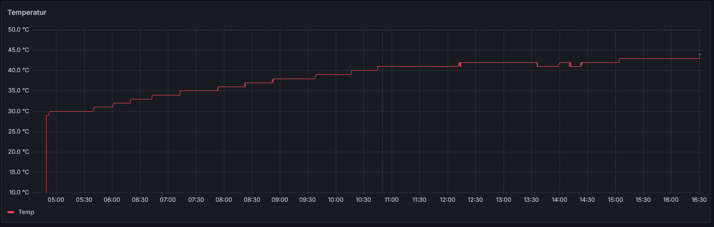

Wir haben im Gartenhäuschen auch “nur” einen kleinen X1 mini mit 2,5kW und entsprechend dimensionierter PV. Aber ich überlege tatsächlich ob ich dem einen Lüfter spendiere:

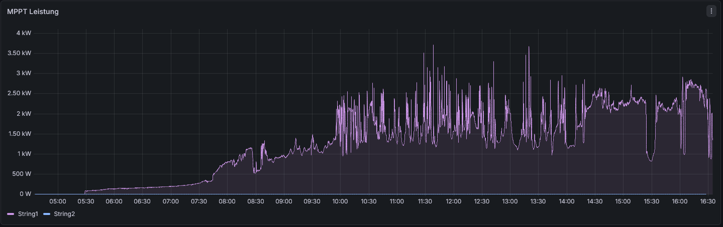

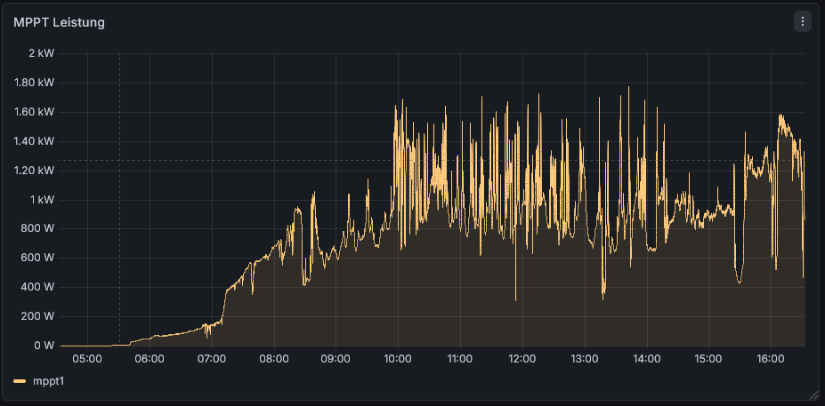

PV-Erzeugung:

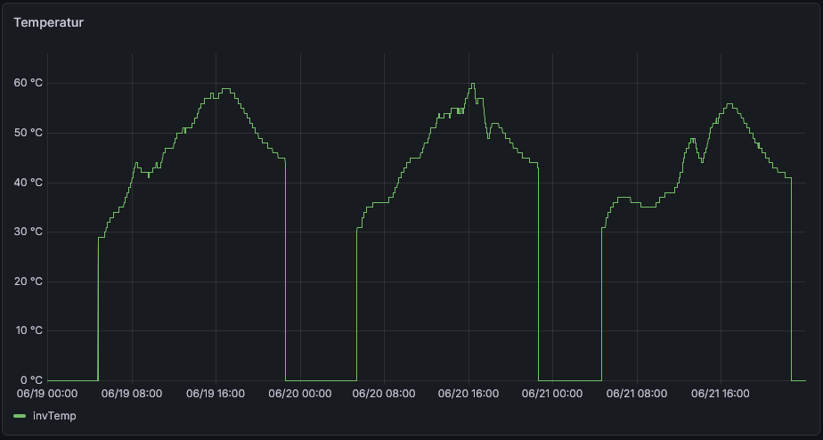

Angesichts der Tatsache das der X1 derzeit per Frequenz herunter geregelt wird finde ich die deutlich über 50°C doch ziemlich hoch.
Ausgelesen werden die Werte via ModbusTCP direkt aus dem Inverter.
Der X3 im Keller ist da wesentlich kühler, wobei auch hier die Temperatur angesichts der eher geringen Leistung eigentlich recht hoch ist. Er läuft aber mit dem aktuellen Test-String auch nicht im Optimum:

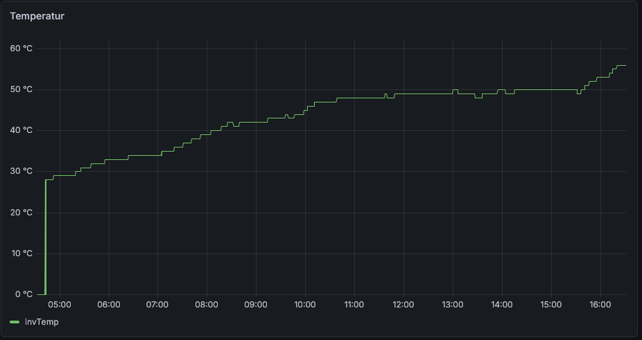

Gerade hab ich gelesen, dass Solax ein Derating bei der Ausgangsleistung vollzieht wenn eine Temperaturgrenze überschritten wurde. Jetzt lese ich gerade die Temperatur meines X1 per Nodered aus (54°C) und sehe dass seit über 35Minuten die Ausgangsleistung, trotz blauem Himmel, bei 1,54kW stagniert.

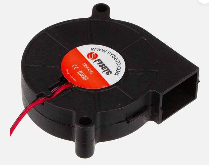

Damit ist für mich die Entscheidung klar, ich werde dem X1 zwei Radiallüfter spendieren. Die habe ich vom damals verwendeten Victron Smart MPPT 150/45 noch über.

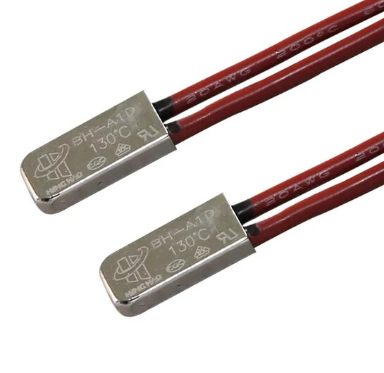

Da wird einfach ein kleiner Thermoschalter (ich meine 35°C) an den Kühlkörper geclipst:
und der schaltet direkt 12V aus einem kleinen Netzteil auf die zwei Radiallüfter.

Habe jetzt mal 2 Lüfter provisorisch darunter gesetzt: Gehäusetemperatur fühlt sich oben ca. 10 Grad kühler an - sicher gut für die Elektronik. Diese Radiallüfter haben vermutlich mehr Power?
Meine beiden Lüfter (aus alten PCs) laufen auf 12V und ziehen dann zusammen 225 mA, also kaum 3 W :thinking:

So sieht es jedenfalls ohne Lüfter aus (Aufzeichnung vom 19. - 21.06.2026) :

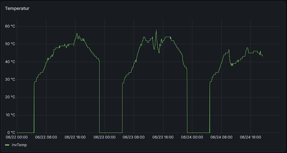

Und das sind die letzten drei Tage wobei gestern Abend halt die Lüfter dran gekommen sind. Aber dadurch dass der Akku gestern voll war lief der X1 heute eher auf Sparflamme und hat nur den Hausbedarf gedeckt:
Mal schauen wie es morgen Abend aussieht.

Alles über 50 Grad finde ich schon recht bedenklich, geht ja in der Spitze fast bis 60 @hf_spsler . Bei dir bringen die Lüfter ja auch ca. 10 Grad Temp.unterschied - das war meine handgefühlte Schätzung.

Ich verwende zwei 24V Radiallüfter wie weiter oben bildlich dargestellt. Gesteuert werden sie direkt im Lastkreis der 24V über den ebenfalls oben dargestellten Temperaturschalter - nicht 130°C wie der Typ oben sondern Einschaltpunkt 40°C. Man kann die Lüfter hören, sind aber nicht wesentlich lauter als zwei Axiallüfter.

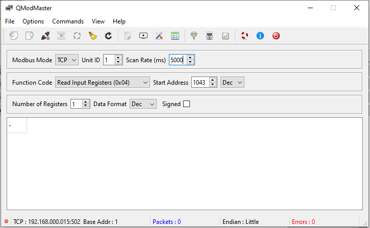

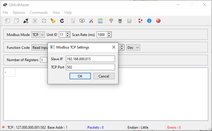

@paddy72 Mit dem Tool qModMaster kannst du Werte unter Verwendung der entsprechenden Register auch manuell mit einem PC oder Laptop via ModbusTCP auslesen.
Funktion zum Auslesen der Inverter-Temperatur als dezimale Ganzzahl:
Modbus Mode: TCP
Unid ID: 1
Scanrate (ms): 5000
Modbus Funktion: Read Input Registers (0x04)
Start Address: 1043 (hex 0x413)
Number of Registers: 1
Zuvor unter Options >> ModbusTCP die IP Adresse des WLAN Dongles angeben, der Port ist standardmäßig 502 (hab hier nur beispielhaft eine IP Adresse angegeben):
