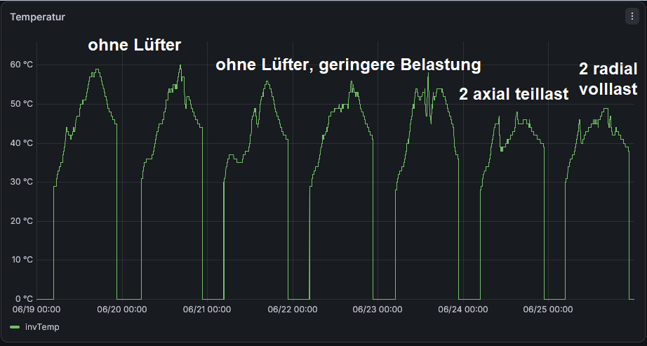

Anbei noch mal das Temperaturprofil mit verschiedenen Belastungen, ohne Lüfter, mit temperaturgesteuerten Axiallüftern und zuletzt mit temperaturgesteuerten Radiallüftern.
Man sieht schön, wann der Temperaturschalter die Lüfter zuschaltet (wenn ab 46-47°C die Kurve zunächst mal relativ stark sinkt).
Ich muss aber auch dazu sagen, der X1mini hängt in einem relativ großen Gartenhaus und wird von 2,4kWp befeuert. Das Gartenhaus erwärmt sich im Inneren an den sonnigen Tagen ziemlich stark. Dennoch konnten die Radiallüfter die rückgemeldete Temperatur unter hoher Last relativ gut in Schach halten. Auch wenn ich als Übervorsichtiger mit Elektronikkenntnissen auch die knapp 50°C noch für zu hoch halte. Da gibt es noch Optimierungspotential.
Danke! Sehe jetzt aber keinen nennenswerten Unterschied zwischen Axial- und Radiallüftern.
Ich kann ja bisher nur die Temperatur an der Gehäuseoberkante bzw. Kühlrippen erfühlen und die werden ab 12.00 sehr warm. Z.Z. im DG 29,6 Grad, da geht mit natürlicher Konvektion wenig. Innen dürfte die Elektronik auch bei 60 Grad und mehr sein. Gehäuseoberfläche ohne Kühlung so 45-50 Grad, mit 2 Axiallüftern um die 40.
Klar, je kühler desto besser, aber irgendwo liegt ein natürlicihes und sinnvolles Limit an Kühlmassnahmen. Wer auf Nummer sicher gehen will, baut sich eine Wasserkühlung :wink::rofl:
Deswegen schrieb ich in dem Diagramm die “Lastprofile” mit dazu. Da wir den Hausakku mit 91kWh nicht jeden Tag vollladen müssen läuft der X1 auch mal tageweise mit niedriger Leistung und deckt nur einen Teil der Grundlast.
So auch der Kurvenverlauf über dem “2 axial teillast” steht. Da ist der WR nicht ausgelastet. Bei “2 radial vollast” ist er ausgelastet. Daraus würde ich jetzt erst mal schließen, dass ihn die Radiallüfter erwartungsgemäß deutlich kühler halten.
Dann solltest Du nochmal ein Diagramm bei gleichen Lastverhältnissen machen - würde mich interessieren was der Radiallüfter bringt.

paddy72, genau so würde ich den Vergleich machen: nicht „Axial an Tag A“ gegen „Radial an Tag B“, sondern möglichst gleiche Last und ähnliche Raumtemperatur. Sonst vergleicht man am Ende eher Wetter, PV-Leistung und Akkuzustand als den Lüfter.
Für einen brauchbaren Test reichen schon drei feste Werte:
  • Raumtemperatur am WR, aber nicht direkt im Lüfterstrom
  • AC-Leistung bzw. ob der X1 wirklich am Limit läuft
  • immer derselbe Messpunkt am Gehäuse / an den Kühlrippen
Dann z.B. je 30–60 Minuten stabil laufen lassen: ohne Lüfter, mit Axial, mit Radial. Wenn der WR bei dir den ganzen Tag fast durchgehend 1,6 kW schiebt, ist das sogar ein ziemlich guter Testfall, weil die Last nicht dauernd springt.
Die Handprobe oben am Gehäuse ist als Warnsignal okay, aber ich würde daraus nicht direkt „innen sind sicher 60+ Grad“ ableiten. Zwischen Hotspot auf der Platine, Kühlkörper, Rückwand und Gehäuseoberkante liegen manchmal Welten. Umgekehrt stimmt aber auch: 29–30 Grad Raumluft im DG ist für natürliche Konvektion einfach zäh, da bringt ein sauberer Luftweg oft mehr als noch ein stärkerer Lüfter.
Mein Bauchgefühl: Wenn du die Oberfläche von 45–50 auf um 40 Grad bekommst und keine Leistungseinbrüche/Fehler siehst, bist du schon in einem sinnvollen Bereich. Danach würde ich eher Luftführung optimieren – kühle Luft unten rein, warme Luft oben weg, keine Kurzschlussströmung – statt immer weiter aufzurüsten. Wasserkühlung klingt lustig, aber bei einem netzgekoppelten WR wäre mir das viel zu viel Bastelrisiko für zu wenig Nutzen.

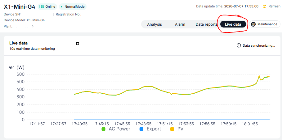

Wie hast Du das hinbekommen mit 10sec Livewerten? Die habe ich noch nie gesehen. Bei mir dauert es ca. 5 min. bis neue Werte geschrieben werden. Das ist per default auch der Update-Wert bei Deye - man kann es aber per Supportanfrage auf 1 min. herunter setzen lassen. Aber 10 sec - no way?
Die 10 Sekunden würde ich nicht mit dem normalen Cloud-Upload gleichsetzen. Bei SolaX sind da mehrere „Takte“ übereinander:
  • das Portal-/App-Intervall, das man als Verlauf sieht – oft gefühlt 5 Minuten, manchmal nach Support-Umstellung kürzer
  • die Live-/Dongle-Ansicht, wenn sie gerade wirklich offen ist und der Dongle sauber durchkommt
  • lokale Werte direkt vom WR/Dongle/Modbus, die je nach Setup deutlich schneller gelesen werden können
Wenn im Portal ein 10-sec-Livegraph läuft, heißt das nach meiner Erfahrung eher: die Cloud-Sitzung bekommt in diesem Moment einen schnellen Livekanal vom Dongle. Das ist aber nicht automatisch dasselbe wie „alle historischen Cloudwerte werden jetzt im 10-sec-Raster gespeichert“ und auch nicht zwingend dauerhaft aktiv, wenn keiner draufschaut.

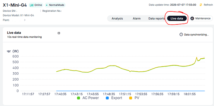

Du gehst im Onlineportal auf: Devices >> Deinen Wechselrichter >> Live data
Dann bekommst du alle 10sec einen neuen Wert in den Plot, sofern die Kommunikation zwischen Dongle und Onlineportal einwandfrei läuft.
Ja, genau der Punkt ist praktisch wichtig: diese Live data-Ansicht ist eher ein Diagnosetool als der normale Cloud-Verlauf.
Ich würde sie bei dem Output-Power/Special-Parameter-Thema sogar einmal bewusst zum Testen nutzen: Live-Plot öffnen, schauen ob wirklich alle ~10 Sekunden neue Werte kommen, dann nur einen einzigen Schreibversuch machen und direkt notieren, ob der Plot in dem Moment weiterläuft oder hängt. Wenn der Live-Plot sauber weiterläuft, aber genau der Special-Parameter-Write trotzdem fehlschlägt, ist das ein ziemlich starkes Indiz gegen „allgemeines Netzwerk/WLAN kaputt“ und eher für Berechtigung/Backend/Dongle-Handshake bei dieser Parametergruppe.
Wichtig nur: daraus nicht schließen, dass die Cloud-Historie dauerhaft 10-Sekunden-Werte speichert. Das sind zwei verschiedene Welten. Für Support ist aber gerade diese Trennung Gold wert: „Livekanal funktioniert, normale Parameter funktionieren, nur Special/Output Power wird nicht quittiert.“ Das ist viel schwerer mit Standardantwort „Router prüfen“ wegzuwischen.

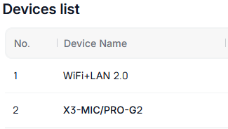

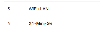

Ich kann dir nur sagen wie die Dinger im Onlineportal heißen.
Am X3 sieht es so aus:
Am X1 sieht es so aus:
Für beide Geräte bekomme ich Livedaten.
