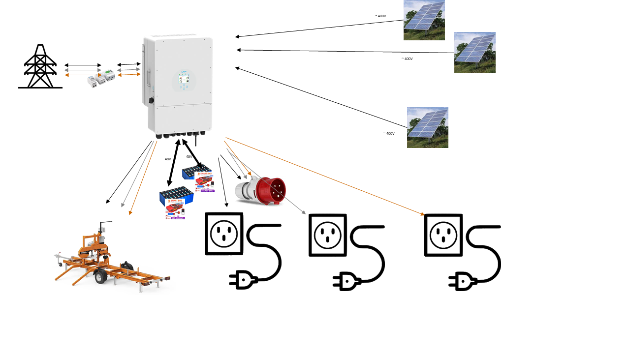

Jetzt habe ich geplant, ungefähr dreißig 410-Wp-Module auf dem Dach zu platzieren, und laut diesem netten Berechnungstool hier https://pvtools.sektorsonne.de/ kann ich am besten 20 bis 25-kWh-Batterien benutzen.
So, jetzt überlege ich seit 3 ​​Wochen, welche Hardware wir brauchen. Und meine Schlussfolgerung ist, dass es 3 logische Optionen gibt.
Ich möchte es vorstellen, weil ich glaube, dass ich etwas übersehe.

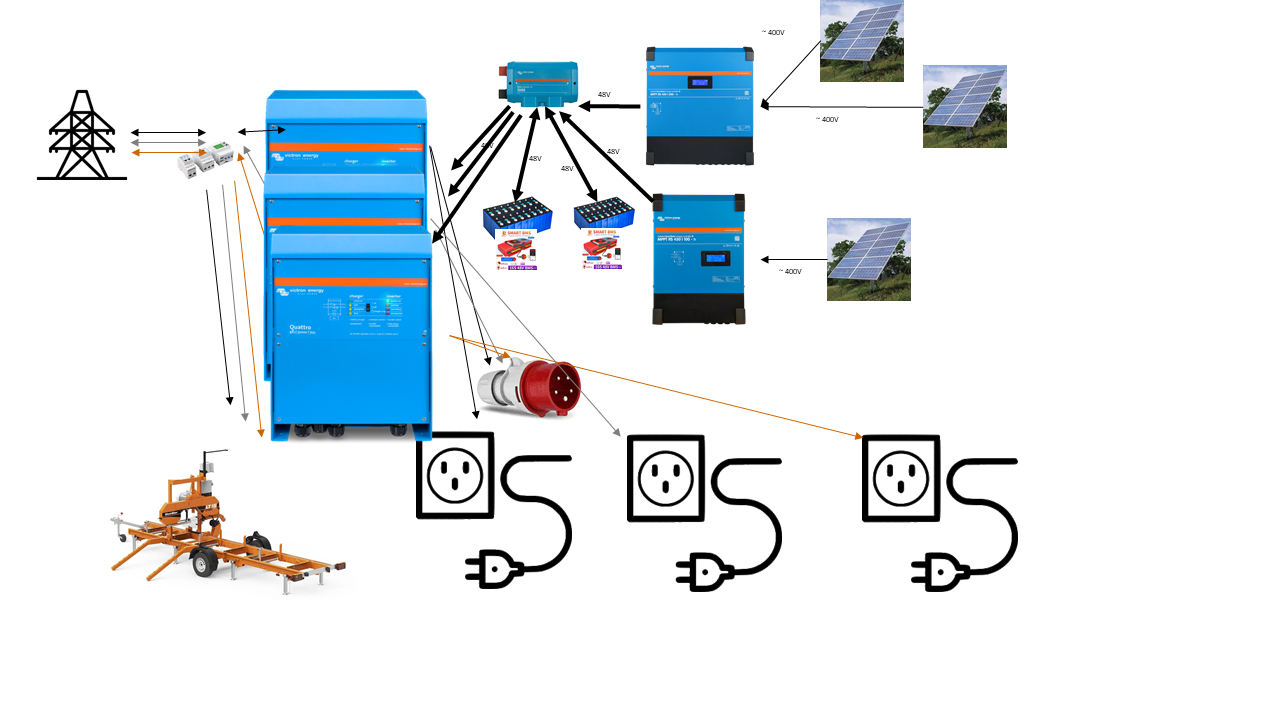

1. Alles von Victron ein 3x5kW Quattro (oder Multiplus 2) und 2 MPPT's 1 von 200A und einer von 100A

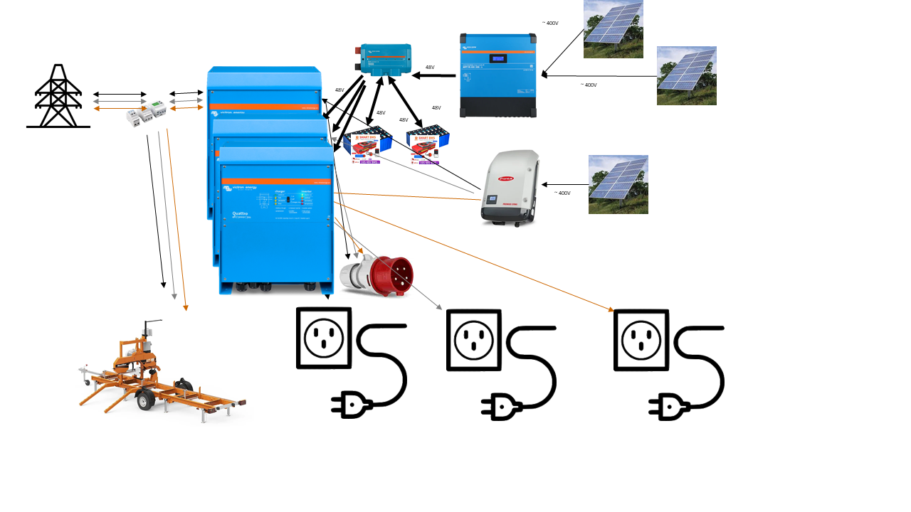

2. Etwa gleich, aber 1 der MPPTs durch einen „einfachen“ Wechselrichter von Frontius oder SMA ersetzen, um die Effizienz direkt für die Benutzer zu erzielen.
3. Ein schwerer Hybrid-Wechselrichter, der alles zu haben scheint.
Zähle ich alles zusammen, kostet 36 Solarmodule (3x12 Modulen, wegen die ideale MPPT spannung) und das Zubehör, und 32 280Ah Zellen Grob genommen.
Mit version 1 & 2 Ein guten 22k Euro inc. mwst. Nehme ich den ein hybrid Wechselrichter, dann wird es Eher 16,5k mit ein Deye SUN-12K Oder 17,5k mit zwei Deye SUN-8K's
Unter anderem um den vielen Videos folgen zu können, habe ich alles in Bilder gepackt (zugefugt).
Jetzt habe ich noch ein paar Fragen an die sachkundigeren Leute.
1. Ist meine Darstellung korrekt? Oder fehlt da noch etwas?
2. In welcher Situation würde ich die Victron-Option wählen, da es einen Preisunterschied von 5.000 euro gibt? (nur Nette leute wäre mich so 10% wert)
3. Weniger wichtig, 25kWh Akku würden uns reichen, aber diese Systeme haben ausnahmslos 48V.
Aber Daly zum Beispiel verkauft auch s24-Versionen für ungefähr 80 V. Wann könnte man sie diese verwenden?
4. OK, ich muss auf S16 bleiben. Bin ich bei Deye den auch an 2 Konverter gebunden? Denn 1 Wechselrichter kann nur mit 1 Batteriesatz chatten wenn ich das richtig sehe.
Entschuldigung übrigens für mein Deutsch. Spitze, dass Sie das Ende erreicht haben.
Danke im voraus.

Ist dieses erste Welt Land zufällig Deutschland? - wichtig wegen den Regelungen hier....
Möchtest du eine Insel Anlage bauen, oder einen Netzparallelen Speicher? (Solaranlage läd den Akku, überschuss speist du ins Netz - fehlendes beziehst du aus dem Netz)
Der Quaddro macht eigentlich wenig Sinn - der ist doch auch nur einphasig, oder?15kw über eine Phase schafft deine Installation warscheinlich nicht- netzparallel dürftest du das auch nicht verwenden.
Wie hoch ist denn die Grundlast und welche Spitzen möchtest du abfangen? Der Multiplus kann 3kw oder 4,6k und man kann ihn dreiphasig aufbauen (dann x2 oder x3 an Leistung)- kostet halt entsprechend...
Variante 2) könnte recht charmant sein - jeh nachdem was du erreichen möchtest...

Bzgl. WR wäre ich für Deye 12k Hybriden. Den bekommst du noch günstig. Victron ist gut aber auch deutlich teurer. Der Mehrpreis wäre ca. ~2x Deye Hybriden, naja das muss man sich überlegen :thumbup:
Spontan fällt mir noch der Growatt SPH und SOLIS RHI ein. Alles Hybriden mit 48V Batt und noch wirtschaftlich.
Zu 4. Deye/Victron/Growatt etc. ist ein Master Slave fähiges System. Du kannst mehrere WR mit mehreren BMS koppeln. Die BMS reden untereinander der WR sieht nur ein Master BMS.
48V Batterien ist guter Standard und es gibt zig Hersteller, von Batterien und BMS. 80V klingt interessant, wäre mir aber in der aktuellen Lage zu experimentell. Falls doch ein Problem auftritt kommst du mit 48V schnell an Ersatz und verlierst keine Zeit.
Generell halte ich von proprietären Lösung mit Hochvolt Batterien und speziellem BMS gar nix. Das macht dir nur Ärger wenn mal was schiefgeht.

Und ist meine Schlussfolgerung richtig, dass ich mit den Nicht-Victron-Optionen einen Hybrid-Wechselrichter, Sonnenkollektoren, ein BMS und einen Satz Batterien für mein Setup benötige.
Wobei ich bei Victron zwei Wechselrichter für die Solarmodule von ~400 VDC bis 48 VDC und 3 Multipluse oder Quattros für den 48-V- bis 230-VAC-Teil und die Solarmodule, ein BMS und Batterien benötige?

Berichtigt mich wenn ich falsch liege, ich habe ein ähnliches Projekt vor und Victron ist leider etwas schwierig was Notstrom angeht, bei Victron Notstrom verwendest du dann nur den Akku, kannst aber den Akku nicht über PV laden.
Bei Deye geht das ohne Probleme da dort einfach nur der port innerhalb 4 oder 5? ms umschaltet :slight_smile:

Da möchte ich Dich korrigieren, wenn der Wechselrichter am AC1 (also den Notstrom Anschluss) hängt, dann kann die Anlage weiterhin Strom produzieren. Allerdings nur so lange, bis der Akku einmal leer ist. -> Nicht schwarzstart fähig.
Solltest du DC Laderegler verwenden (das sind keine Wechselrichter) dann können die auch ohne Netzstrom die Batterien laden -> Schwarzstart fähig.
Ich bin aber noch nicht sicher, wie ein 3 Phasiger AC Wechelrichter am AC1 des Multiplus eingebunden werden könnte... das klappt mit einem Multiplus wohl nicht...

Für richtigen Notstrom mit MP2 brauchst du 2 davon. Beim Deye halt nur 1.
DC direkt laden ist für mich leider nix da dann der WR MP2 leidet wenn ich viel Einspeise

Ich bin mir nicht sicher, ob Voltmeter sich da unklar ausgedrückt hat oder ob die Infos nicht mehr gültig sind.
Laut -->Victron Dokumentation <-- kann man den WR an AC Out anschließen. Dann werden erst die Lasten versorgt und dann die Batterie geladen (genau wie sonst). Wenn der Strom Ausfällt, schaltet das Realais und der MP2 wird vom Netz getrennt und läuft als Insel weiter.
Der WR wird weiterhin mit Sinus Spannung versorgt und produziert weiterhin Strom, der enweder verbraucht wird - oder die Batterie läd.
Erst wenn der MP2 keinen Strom mehr aus der Batterie ziehen kann, wird das AC-Out Netz abgeschaltet und somit auch der WR.
So zumindest verstehe ich das - implementiert habe ich es noch nicht. Der einzige Irrtum den ich mir auf meiner Seite noch vorstellen könnte: Überschuss könnte evtl. nicht eingespeist werden - das glaube ich aber nicht... es wird ja nur als Option für die Fronius WR aufgeführt
