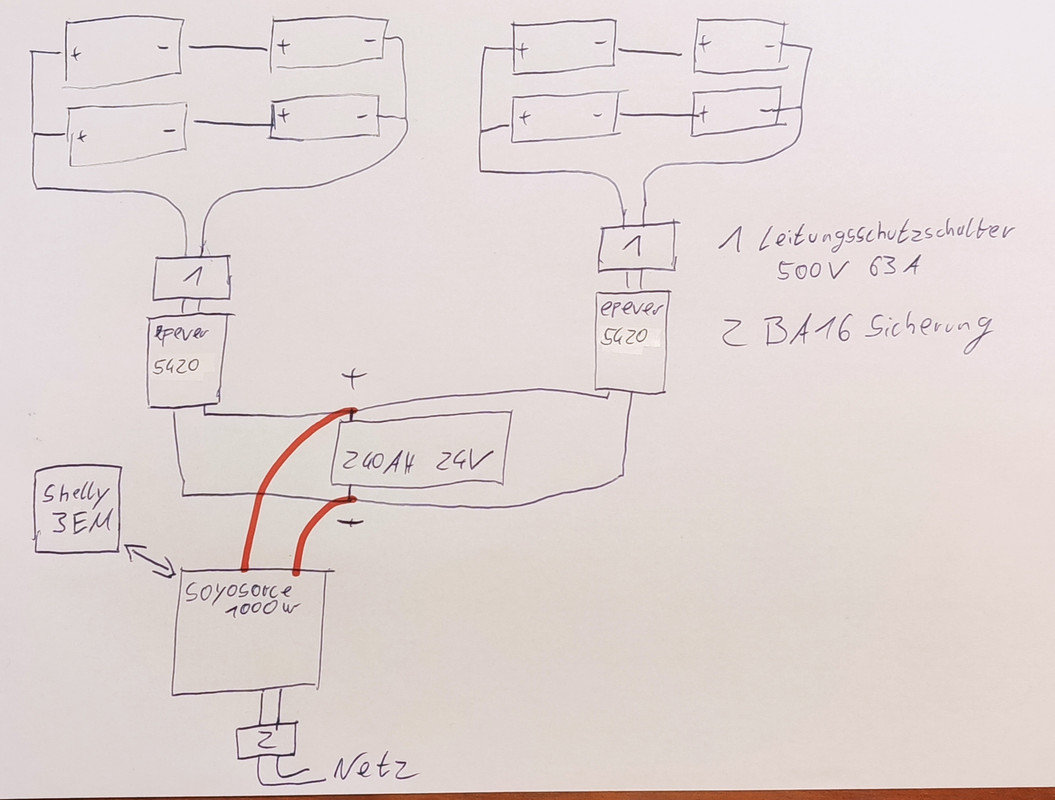

Hallo, ich habe mal ein Plan gezeichnet, wie ich vorhabe meine Anlage zu bauen.
die Teile:
8x Trina Solar 400W
2x Epever 5420An
Soyosource 1000W
Die Solarplatten sollen 2paralel und 2 in reihe angeschlossen werden. Zwischen den Solarpanels und den Epever soll ein Leitungsschutzschalter 500v/63A kommen, der mir gleichzeitig als Trennschalter dienst. Vom Epever zum Akku-->zum Soyosource--> Ba16 Sicherung und dann einspeisen. Der Soyo bekommt seine Daten von einem Shelly 3Em und speist maximal 700 W bis 0 ein. Spitzen werden aus dem Netz bezogen.
Nun meine Fragen?
1.generell grobe Planungsfehler?
2. haben die Leitungsschutzschalter +Sicherung die Richtige Größe?
3. Sollen weitere Sicherungen eingebaut werden wenn ja wo und welche?
4.irgendwelche anderen Verbesserungsvorschläge?
Vielen Dank im Voraus, fürs einlesen und Gedanken machen.
was sollen die 63A LS?
2S2P ergeben maximal 2 x 12,28A(Isc) *1,2 (20% Aufschlag für Kälte) = 29,47 A
Da reichen 35A LS dicke aus
P.S. ich würde den Soyo 1200 nehmen und auf 48V Speicher gehen >> weniger Dicke Leitungen auf dem Speicherpotenzial erforderlich....
Die Laderegler würden dann auch nicht hart am Limit bei Sonne arbeiten.

Wenn der maximale Kurzschlußstrom 29,47 A ist, dann werden in keinem Fall die 35 A erreicht. Das heißt, das Ding fungiert dann ausschließlich als Trennschalter und reagiert auf Kurzschlüsse rein gar nicht. Ob man dann 35 A oder die ursprünglichen 63 A nimmt, spielt technisch gesehen keine Rolle und man kann dann stur nach dem Preis gehen. ;)

der soyo 1000 ist bereits da, und der 24v akku auf dem weg....
welche Leitungsstärken muss ich denn verwenden?
PV--> Epever ca 10m -reichen da 4mm (noch reichlich vorhanden)
Epever-->Akku ca 5m
Akku -->Soyo 3m
Daniel
dann lieber 16 oder 20 A verwenden ?

also ein 16 A LS würde bei Sonne grob geschätzt innerhalb von 5 Minuten auslösen, der 20er nach 20 Minuten.
Es gibt ja auch noch 30A LS.
im Übrigen sind das Leitungsschutzschalter, die sollen die Leitungen schützen und nicht die angeschlossenen Geräte, daher sollte man zumindest bei der PV eher Lasttrennschalter nehmen, denn die sind dafür ausgelegt die Last (regelmäßig/oft/öfters) zu schalten, ein LS ist dafür prinzipiell nicht vorgesehen. (Die Dinger sind nur meistens teurer.)

Ich sehe den Sinn dahinter nicht so ganz, aber Digi-Quick hat das eigentlich ganz gut erklärt. Du kannst für Wartungsarbeiten Lasttrennschalter montieren und das empföhle sich sogar, aber LS-Schalter bringen eigentlich in dem Sinne keinen Mehrwert.
Die Leitungen vertragen ja (hoffentlich) die Stromstärke, die Du absichern willst, den Solarmodulen, so sagen viele, macht's nichts aus und Dein EPEVER kann den Strom entweder vertragen und mehr als den Leerlaufstrom gibt's sowieso nicht. Also wozu die LS-Schalter? Welchen Fall sollen diese abdecken?
Viel wichtiger ist der Batterieschalter, der in Deiner Zeichnung noch fehlt, und ggf. Bandsicherungen in der Stromstärke, die maximal von der Batterie im regulären Betrieb entnommen wird, komplett isolierter Aufbau (*) und dergleichen. Je nach Montage der Solarmodule brauchst Du noch PE mit mindestens 16 mm² und, das würde ich Dir empfehlen, einen Überspannungsschutz, der dann greift, wenn 100 m weiter weg ein Blitz einschlägt, in Deinen DC-Kabeln eine Überspannung induziert, die die Elektronik des MPPTs himmelt und die sich dann aus Sicht des Akkus ungesund verhält.

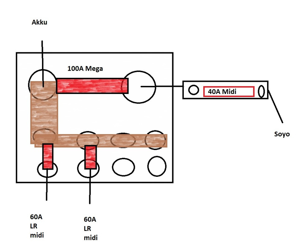

Danke für den Hinweis, wäre SOWAS das richtige??? Und als Sicherung diese ?
700w bei 24V = ca 30 A+10 als reserve?
Nimm doch diese fertigen Drehschalter mit MC4-Buchsen und bei Außenmontage am besten gleich einen wasserdichten Typ. Und dieser Sicherungsautomat, also ich weiß nicht so recht. Normalerweise nimmt man da Bandsicherungen. Im Regelfall lösen die sowieso nie aus, sondern nur im Kurzschlußfall.

Batterieschalter würde gehen, ich würde allerdings was drauflegen und den von Victron nehmen.
Sicherung geht nur bis 12V! Ich hab erst gestern oder so Bildchen gesehen wo genau so ein Teil als PV Absicherung abgeraucht ist,
weiß aber nicht mehr wo es war.
Nimm sowas zur Absicherung der Batterie und Laderegler dann hast du mehrere Anschlüsse:
https://www.reichelt.de/kfz-sicherungshalter-megaoto-midioto-200-a-58-v-schraubansch-imaxx-hmd4-mg1-p229127.html?PROVID=2788&gclid=Cj0KCQiAgribBhDkARIsAASA5btB0ZNxcDW7Eq8x6O_GLcZZ1zCFv3DlWb6jYbgitcPFiGyxzA7M5AMaAgJfEALw_wcB
Dazu keine 0815 Sicherungen sondern was von LittelFuse oder MTA (MidiVal, MegaVal) und du hast was vernünftiges.

Du kannst damit bis zu 4x 200A MIDI laut Datenblatt absichern + 1x Mega nach belieben (in seinem Falle für seine Batterie als Hauptsicherung).
Es sind keine Sicherungen dabei, es ist nur ein Sicherungshalter mit Sammelschienen und Aufnahmen für MIDI & MEGA Sicherung!
Deshalb schrieb ich auch:
https://www.reichelt.de/kfz-sicherungsh ... JfEALw_wcB
Ah, ok, hatte ich übersehen.

Nimm sowas zur Absicherung der Batterie und Laderegler dann hast du mehrere Anschlüsse: das verstehe ich jetzt nicht, wieso Laderegler? Ich dachte der Schalter+Sicherung wird auf der Plusseite von Batterie zum Soyo eingebaut, und von den Bandsicherungen finde ich keine 24v/40 A... gibt es sowas überhaut/wäre denn das die richtige?
Sicher?
Anschauen:
https://youtu.be/YrssoZuirVo
Bleibt ja auch auf der Plus Seite.
Der Soyo kommt mit Plus an die große MEGA Sicherung, und deine Laderegler an die MIDI Sicherungen.
Und Minusseitig nimmst du eine Sammelschiene.
ahhh :smiley: jetzt habe ich das verstanden. Wobei die Spannung vom LR-zum Akku größer(Ladenennstrom 50A) als vom Akku zum Soyo (24v/700w=ca 30A) wäre.
Bei Reichelt sind die kleinsten für diesen Kasten die 32V Sicherungen die oder übersehe ich dort etwas?
Also dann vom:
LR->Akku 50A oder 60A /32V
Akk->Soyo 40A/32v Sicherung?
Du meinst den Strom vom Laderegler zum Akku...
Die Sicherungen gehen bis 32V, passt also bei deinem 24V System.
Für den Laderegler die nächst größere wählen also 60A/32V.
Die MEGA Sicherung in dem Sicherungshalter solltest du eher als Sicherung für den Akku ansehen im Falle eines Kurzschlusses oder Überlastung.
Ich würde hier 1C von der Kapazität des Akkus nehmen, in deinem Fall also 240A wobei die nächste größere eine MEGA Sicherung mit 250A wäre.
Hierbei müste man aber eigentlich wenn man es genau nimmt auch das Abschaltvermögen der Sicherung in betracht ziehen (Interrupt Rating).
Da Lithium Akkus aber einen sehr geringen Innenwiderstand haben wirst du keine MIDI/MEGA Sicherung finden die so ein hohes Abschaltvermögen hat. Die meisten MIDI/MEGA Sicherungen liegen so bei 2kA Abschaltvermögen. Du kannst ja mal Spaßeshalber den Kurzschlussstrom über die Spannung deines Akkus (Ladeschlussspannung) und die Angabe des Innenwiderstandes errechnen (U/R) und staunen welche Ströme da im Worst Case fließen könnten :crazy: :mrgreen:. Das Abschaltvermögen besagt bis zu welchen Strom die Sicherung sauber auslöst ohne einen großen Lichtbogen zu bilden (Brandgefahr). Ob man das so einsetzt muss jeder selbst wissen, die meisten die sowas einsetzen meinen das Ihre MIDI/MEGA Sicherung trotzdem sauber ausgelöst hat ohne alles im Umkreis zu Verschmoren.
Der Soyo 1000W besitzt soweit ich gelesen habe intern bereits eine 40A Sicherung.
Du könntest nun zusätzlich zu der MEGA Sicherung im Sicherungshalter noch eine weitere kleinere Sicherung in einem kleinen extra Sicherungshalter verwenden. Sowas hier: https://www.reichelt.de/kfz-sicherungshalter-megaoto-2000-a-32-v-schraubanschluss-imaxx-hmg1-p229128.html?PROVID=2788&gclid=Cj0KCQiApb2bBhDYARIsAChHC9vIfhgIgu9ZkYJblTjVG2lLc4IFJ58VR1LkaTN7bBAag97o79uIDTYaAg7SEALw_wcB
Von LittelFuse zb. gibt es 40A MEGA Sicherungen (oder etwas mehr nehmen zb. 100A)... darauf Achten das es eine MEGA ist und keine MIDI damit du mit ausreichend dicken Kabeln und großen Ringkabelschuhen verbinden kannst. Die würde dann zuerst auslösen wenn was nicht stimmen sollte und du weißt direkt bescheid bevor größere Ströme als 250A fließen. So jedenfalls nach meinem bisherigen Verständnis da ich selbst gerade am bauen bin und überlege wie ich alles am besten absichere.
125A Statt 120 rechts
Korrekt?
Verstehe nicht was du meinst...
Den Soyo jedenfalls wie ich schon geschrieben habe nicht an die Midi Sicherungen mit M5 Schrauben sondern an die MEGA Sicherung mit M8.
Der Akku kommt in der deiner Zeichnung links an die Mega wo die zwei Sammelschienen verbunden sind, und rechts davon dann der Soyo.
Entweder über die eine MEGA im Sicherungshalter oder eben nochmal über eine zweite mit weniger Ampere als zusätzliche Absicherung.
Die Laderegler sind richtig...
erstmal vielen Dank für deine Geduld und Mühe....
hoffe ich habs jetzt richtig verstanden
