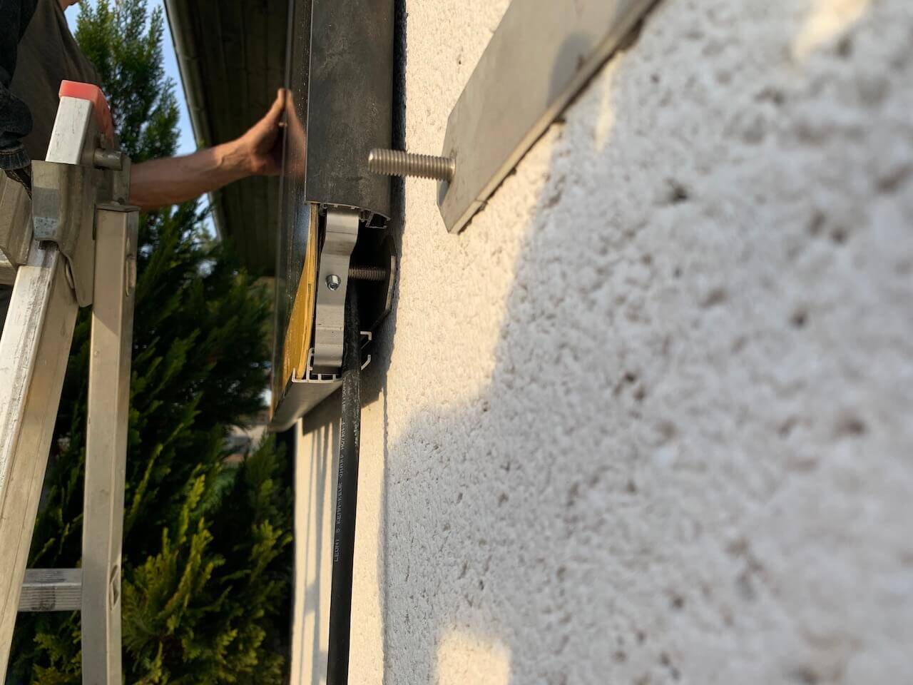

Ein anderer Post sagte aus, dass höher angebrachte Module eine zusätzliche Verstrebung in der Befestigung benötigen. Das habe ich mir so vorgestellt, dass man die Platte jetzt nicht mit Klemmen links und rechts oder mit Klemmen oben und unten befestigen darf, sondern die Klemmen müssten vielleicht link, rechts, oben und unten an der Platte sitzen.

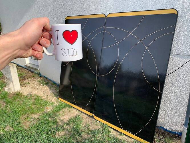

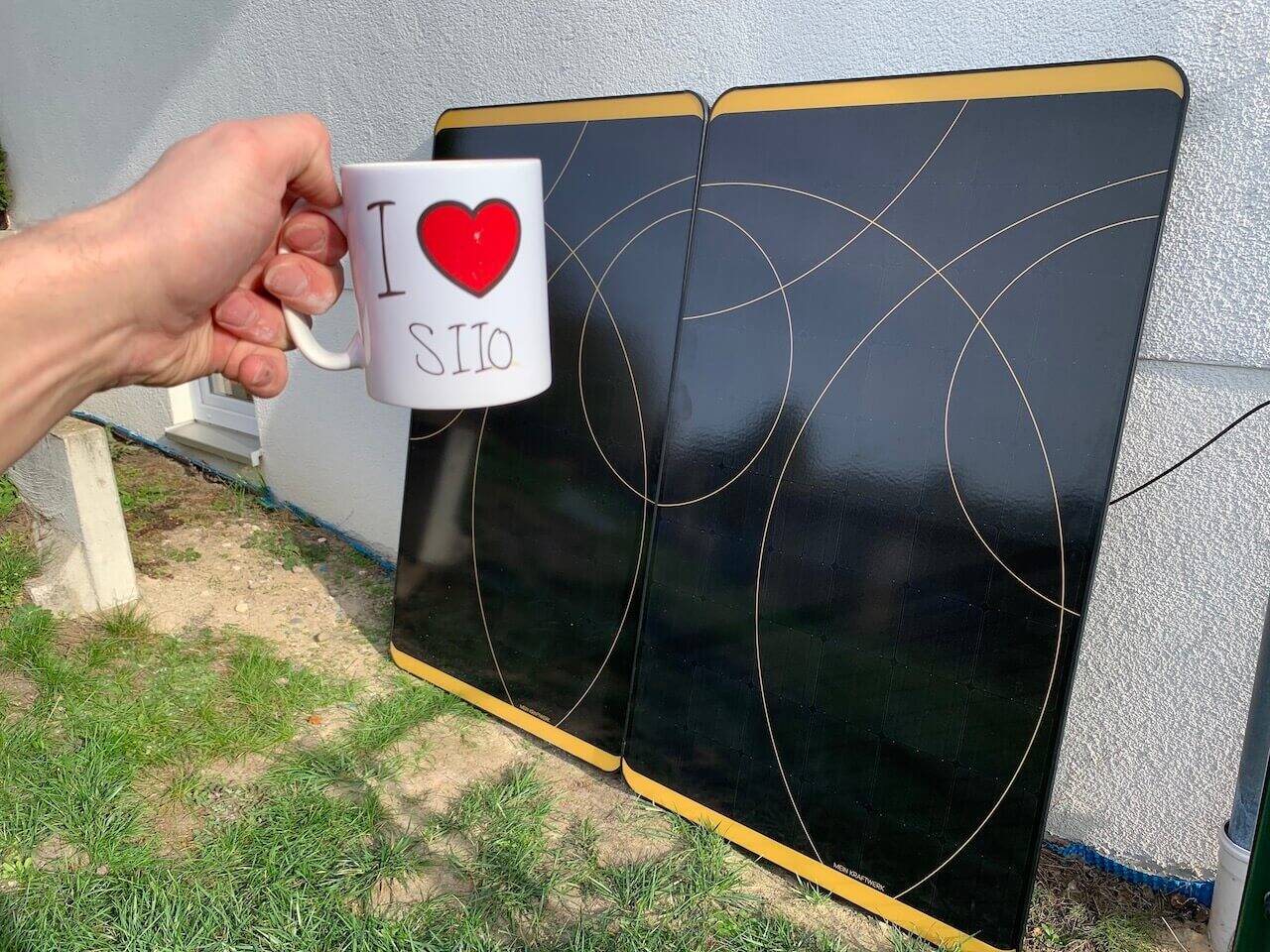

Nun habe ich habe mir die Kioto Sache mal angeschaut. Die haben ein bestimmtes Design, wo die Platten keine Ecken haben sonder abgerundet sind. Die Befestigung der Platte am Träger wird wiederum mit "Rund-Eck"-Klemmen gemacht. Also Elemente, die an den abgerundeten Ecken sitzen und damit jede Klemme eine Befestigungskraft in 2 Richtungen überträgt. Das wäre für mich jetzt das, was ich mir oben zusammengereimt habe, was da gewährleistet sein muss {green}:crazy:
Da der Link bestimmt gelöscht wird, versuche ich mal, noch 2 Bilder zur Verdeutlichung mit anzuhängen, von dem Link wo ich den Test (aus 2020, damals hieß Kioto noch Kioto) gefunden habe. Mein Kraftwerk: Mini PV von Kioto | SmartHome Blog
Jetzt noch mal zu den glasfreien Ultraleichtmodulen: Diese können bei über 4 m Höhe befestigt werden, auch mit Winkel >10 Grad, ohne dass man dafür eine aBZ oder Genehmigung bräuchte? Das lese ich bei Priwatt so raus.
