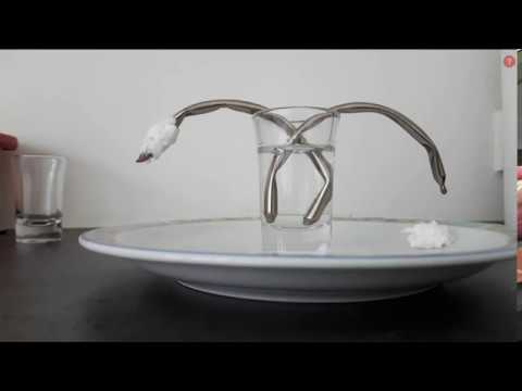

Das funktioniert so nicht, du musst vermutlich so eine Art Heatpipe bauen. Und das wird vermutlich sehr teuer.
Das Rad kannst du nicht neu erfinden. Die billigste Lösung wird weiterhin ein Rohr mit Glykol gefüllt und Wärmetauscher mit pumpe….
Hier was zum Thema Heatpipe

Deine Kupferleitung-Idee: Mach doch mal ein kleines praktisches Experiment: Nimm einen Kupferdraht, leg den schön in eine Rohrdämmung, erwärme den auf der einen Seite mit einem Föhn und schaue, was in 3 m Enternung davon noch ankommt. Ich vermute mal, dass kannst du vergessen, da kommt kaum was an.
