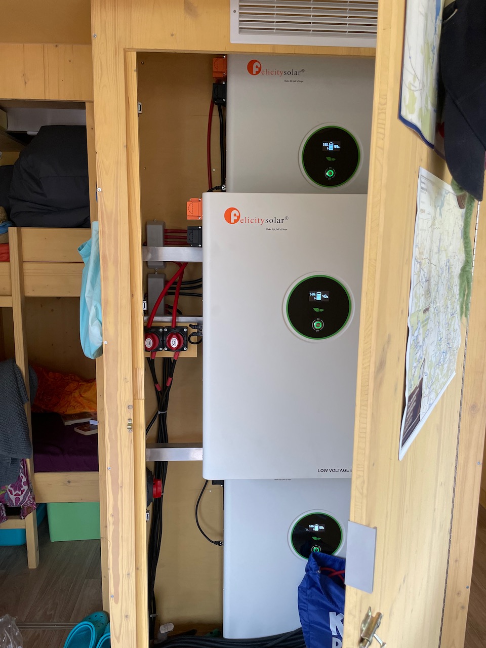

Will mal versuchen das Phänomen zu beschreiben. 3 Akkus 48 V sind parallel an Stromschienen angeklemmt. Es sind gekaufte Akkus je 10 kWh . Wir verlassen für 3 Wochen das Boot, alle 3 Akkus haben 80%, alles ist ausgeschaltet, Hauptschalter aus, PV aus, Akkus aus. Nach 3 Wochen hat der obere und der untere Akku 96% der Mittlere 52%.
Alles wieder an, PV lädt alle drei werden wieder voll, dann bei Benutzung (Motorbetrieb) entladen alle 3 bis auf 1-2 % Abweichung gleichmäßig, ebenso wieder laden durch PV gleichmäßig bis 100 %.
Wenn wir dann wieder abwesend sind, ist die Mittlere Batterie wieder deutlich weiter entladen als die anderen 2. Die zwei sind lt. Anzeige sogar voller als bei Abreise vom Boot. Ist schon mehrfach passiert, mit verschiedenen Akkufüllständen. (Alles ist bei Abwesenheit abgeschaltet). PV Technik ist Victron.

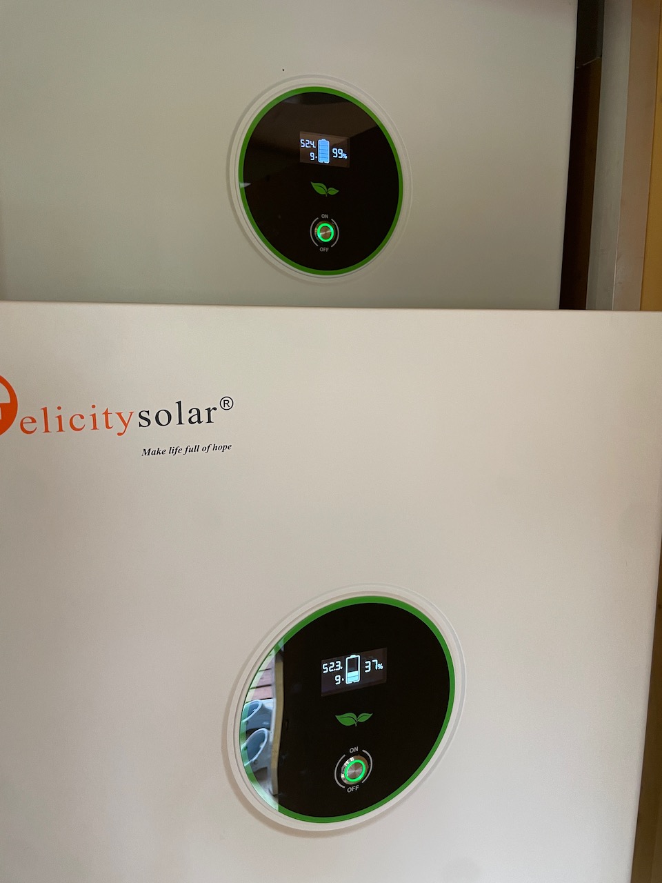

Guten Morgen und Danke für eure Antworten. @deff die Spannung wird an den Akkus auch angezeigt, Differenz: 0,1V in der Mitte weniger (s. Foto). Oben und unten gleich. (52,4V)

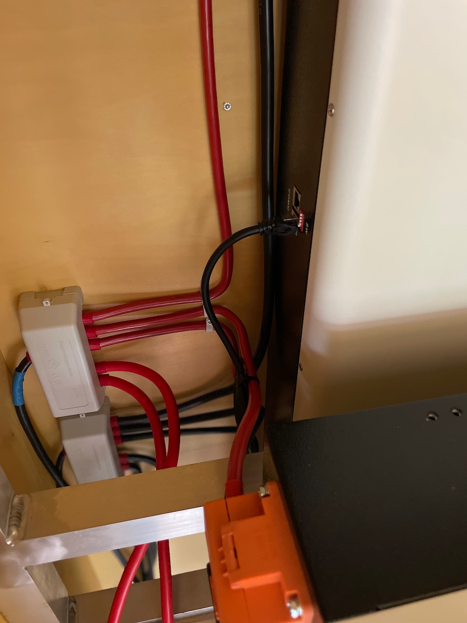

Die Kabellängen von den Akkus zu den Stromschienen sind unterschiedlich, 40 cm in der Mitte 75 und 85cm oben und unten, ist das ev. relevant?

Alle Stromkabel vom Akku zur Sammelschiene sollten genau gleich lang sein aber sie müssen auch richtig angeschlossen werden.
Wenn das Boot unter Volllast betrieben wird immer wieder mal alle Kontakte auf Wärme mit Handauflegen prüfen.

Was auf den Foto´s nicht so sehen ist, das ist der Laderegler. Vielleicht liest der die Akku´s über die Schnittstelle aus. Ich sehe an einem Foto, dass es ein Datenkabel gibt, die Akku´s haben je 2 Anschlüsse. Die 3 sind mit den Kabeln miteinander verbunden, was gewiss richtig ist. Dann könnte ein freier Ausgang mit dem Lader verbunden sein und der “spuckt” möglicherweise etwas mehr aus.
Immerhin sehen wir, dass ein Akku 52,3 V und “nur” 37% anzeigt, während der andere 52,V mit 99% angibt. Das lässt eher Messfehler (beim SOC) vermuten, als einen Schaden am Akku. Die Spannungsdifferenz von 0,1 V sollte es eigentlich nicht geben. Ob es Kontaktprobleme oder nur ein (Rundungs-) Fehler ist, wäre vor Ort zu prüfen.
