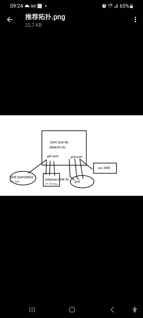

Hallo villeicht für einige interessante Info
habe mit dem deye Service geschrieben dir habe mir geschrieben man kann Wechselrichter sowohl an den Generator Eingang des deye Hybridwechselrichter anschließen wir auch an den Grid Eingang und das auch gleichzeitig also z.B. den Solarpanet und den deye sun 1600 zusammen an den Generator Eingang.
Sie haben mir diese Grafike gesendet.
Würde mich sehr über eure Antworten freuen vorallelem von auric.
Verstehe ich das richtig :
Wenn man einen deye 8 k hat und über den Generator Eingang z.B. 10 kw reinkommen dann kann er sie durchleiten ins Netz und somit mehr als 8 kw einspeisen ( vorausgesetzt die Akkus und das Haus brauchen gerade keinen Strom?
Bin für jede Antwort dankbar.
Wünsche nen sonnigen Tag. MfG
Solange die Deye Software den Einspeise-Begrenzungs Bug hat kannst Du 31 kW vom GEN durch den Deye zum Grid durchleiten, der Deye wird aber schon bei (keine Ahnung 10 kW bei 8K??) die Eigenproduktion einstellen.

Warum sollte der Sun 2000 Micro-WR an den Grid Anschluss und der Soplanet an den Generatoranschluss?
Die können beide gleichzeitig an den GEN. Du kannst den Micro-WR auch an den Grid hängen wenn von der Verkabelung nicht geht, weil der z.B. weit weg ist und ein extra Kabel verlegen ein zu grosser Aufwand ist
[quote data-userid="10113" data-postid="179059"]
[/quote]Mit dem Bild wollen sie doch nur sagen, egal wo der hängt, wenn die Relais angezogen sind leiten die alles hin und her.
Mit dem Softwarebug ist interessant, betrifft das alle Modelle? Würde heißen er unterscheidet nicht ob eigene Erzeugung die einstellbare Begrenzung (beim 12k sind es 15kW) erreicht oder woher die auch immer kommt, er versucht immer nie über die 15kW zu kommen. Dann ist der Ausweg alle anderen WR netzparallel anklemmen und nicht µINV Input zu aktivieren, dann interessiert er sich nicht für das drum herrum, läd im Zweifel auch nicht den Akku mit externer Energie. Aber wer so viel PV hat, braucht die eh nicht für den Akku, die interne reicht dann locker. Im Winter könnte man dann dies aktivieren um alles in den Akku zu bekommen.
Netzparallel ja, aber halt hinter den CT-Klemmen, dann geht nichts davon in die Batterie und alles in Grid.

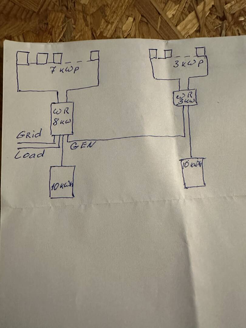

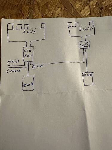

ich plane ein ähnliches Setting wie Adifink jedoch leider etwas komplexer (möglicherweise) und hoffe, dass mir jemand sagen kann, ob das funktioniert.
Ich habe auch seit ein paar Jahren eine Anlage mit dem Solaredge SE9 (Netzparallel) installiert, jedoch habe ich zusätzlich noch eine Batterie im Keller.
Da das System noch Schwarzstartfähig ist, würde ich das auch durch ein zweites System mit einem Sun 12k sg04 ergänzen wollen.
An den Deye würde ich 4 Deye 6.1 Batterien hängen, allerdings nich Netzparallel, sondern als Insel oder zumindest als Nulleinspeiser. Mein Ziel ist auch, das vorhandene System via Gen Port Stromausfallsicher zu machen.
würde das so auch funktionieren, oder kommen sich die Batterien da irgendwie ins Gehege? Im Idealfalle sollten sich die Systeme gegenseitig (je nachdem, wer grad Sonne hat) die Batterien aufladen, jedoch sollte der deye nicht ins Netz einspeisen.
danke und Grüße
Chris
Erst man ganz grob, wenn die vorhanden Batterie in Zukunft am Deye hängt und der SE9 den PV Kram ohne Batterie macht wäre ein Erfolg eher zu erwarten.
Vielen Dank für die schnelle Antwort.
Das heißt, dass ich dann 2 verschiedene Batterietypen an den Deye hängen müsste (die Deye LFP und die vorhandene Lion).
Wobei der Solaredge kein Hybridwechselrichter zu sein scheint, der Akku müsste dann theoretisch seinen eigenen Wechselrichter haben, richtig?
Dasmüsste das umhängen einfacher machen
Das wird sicher nichts...
Schreib doch mal was da so rumsteht, das ist doch sehr ein fischen im Trüben

Ist Situation:
Wechselrichter: Solaredge SE9k mit 28x Leistungsoptimierer P370
Batterie: Senec 2.1 7,5 KWh
28 Solarmodule
Soll:
Zusätzlicher Hybridwechselrichter: Deye Sun-12k-SG04LP3
Zusätzliche Batterie: 4x Deye Rw M6.1
Ca 10 Solarmodule
Der Deye soll die gesamte Anlage Schwarzstartfähig machen, soll aber Nulleinspeiser oder Inselbetrieben sein.
Also verkaufen darf die Anlage maximal etwas von dem, was die alte Anlage produziert.
Vg
