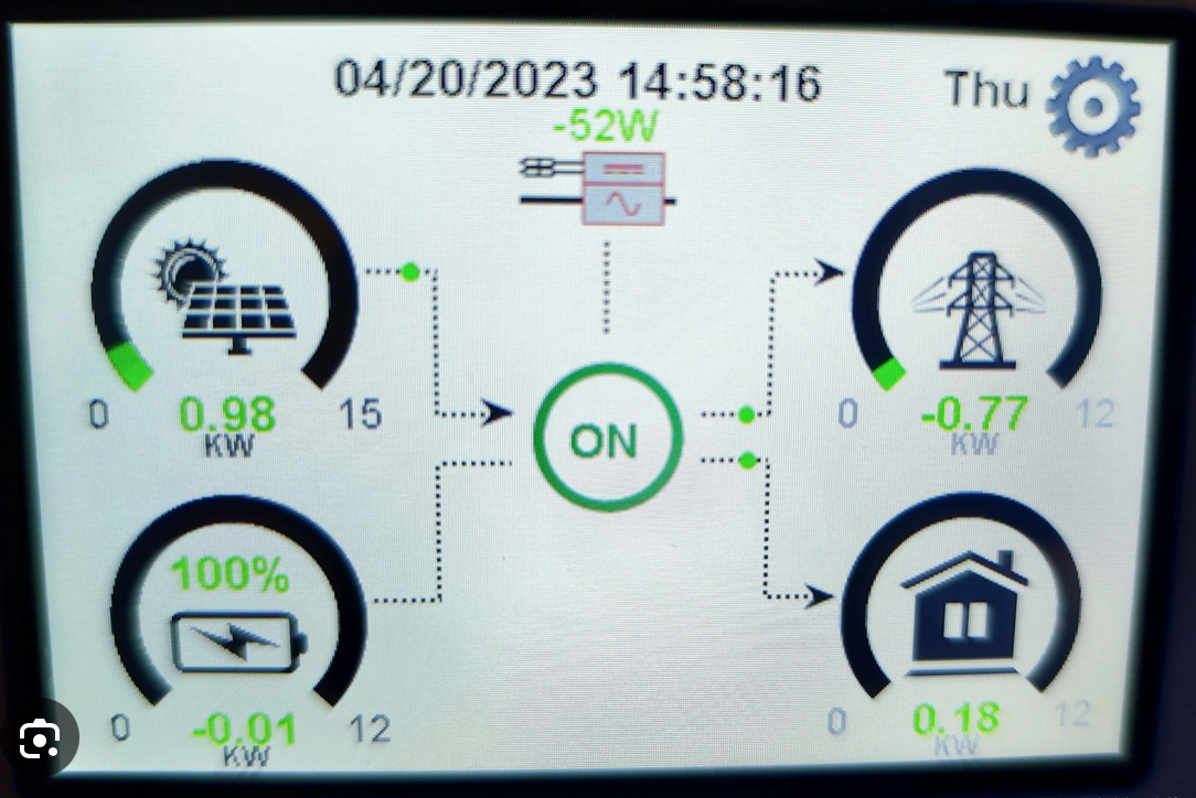

Ja, das ist problemlos möglich, der Solaredge wird dann als PV Energiequelle im Display angezeigt (in der Mitte) und die Energiemenge auch verbucht

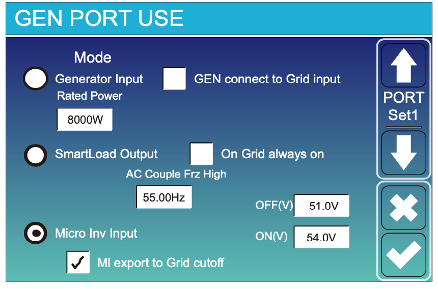

Was passiert mit dem Solaredge Wechselrichters am Generator Port wenn die Batterie voll geladen ist der Hausverbrauch nieder ist und die Sonne scheint.
Kann dann der Solaredge Wechselrichter trotzdem seine Energie ins öffentliche Netz über den Generator Port des Deye einspeisen um seine erzeugte Energie wirkungsvoll zu nutzen?

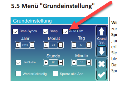

der SolarEdge WR wird ganz normal seinen Strom produzieren und der Deye wird seinen Teil abzweigen, was übrig bleibt wird wie bisher in das Grid eingespeist, wenn Du es erlaubst, der Deye kann es auch verhindern (es gibt Gegenden in denen ein Einspeisen verboten ist) dann kann er aber nur den GEN Anschluss bei voller Batterie hart abschalten, was dem SolarEdge aber nichts ausmacht.
Dazu muss der unterer Haken gesetzt werden
Da Du aber einspeisen darfst, braucht es den Haken bei Dir nicht.
Oder sollte man den Generator Port nicht nutzen und den Solaredge Wechselrichter netzparallel betreiben?
Das wäre bei den genannten Deye notwendig wenn Deine Solaranlage über 30 kW hätte, oder Du unbedingt den GEN Ausgang für z.B. ein Heizstab im Warmwasserboiler nehmen willst, der SolarEdge wäre so aber tot beim Blackout, du müsstest ihn über einen 4 poligen Umschalter zwischen Grid und GEN hin und her schalten, den Heizstab am FI-Schalter ausschalten und den Deye manuell in dem gezeigten Menü zwischen SmartLoad Output und Micro-Inverter umschalten, kein grosses Problem minimale Mehrkosten.

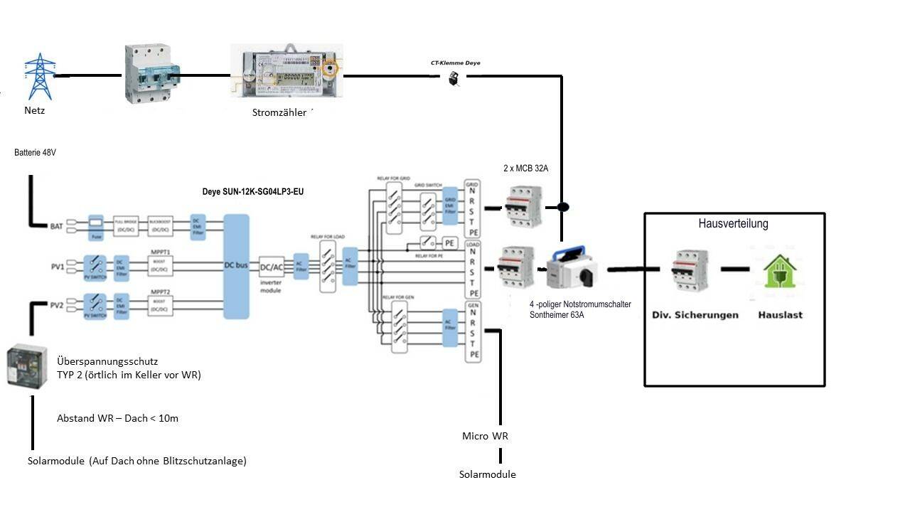

@auric hast Du vielleicht einen Schaltplan (schematisch) von Deiner Anlage?
ich glaube, meine Komponenten sind ganz ähnlich und ich hänge noch an den RCDs.
Danke auch für die sehr guten Antworten weiter oben.
so in der Art habe ich das zuhause, Zwischen Grid und Deye ein 32A LSS zwischen Deye und Sontheimer ein 32A LSS keine FIs ausser die FIs für die Hausstromkreise.

Der 5kW Wechselrichter hat ja 5500W Max. Ausgangsleistung. Wird die im Sommer, wenn der Akku voll ist und 5kW über DC und 4kW über den GEN Anschluss kommen nicht überschritten? Ich bin nicht sicher welche der AC Ausgangsdaten im Datenblatt hier den Ausschlag geben.
Ich könnte die 5k Version nochmal gegen einen 10k tauschen, wenn das für meinen Anwendungsfall besser ist.
Dein Anwendungsfall kennst nur Du.
Du solltest aber immer unterscheiden zwischen dem was der Deye "verarbeiten" kann (also PV melken, Batterie laden und entladen) und dem was der Deye nur stumpf durchleiten muss.
Die dreiphasigen Niedervolt von dem im Thread Titel geschrieben steht leiten 31 kW vom GEN zum GRID Anschluss durch, das heisst:
Im Sommer wenn die Batterie voll ist Dein 5K aber noch 5 kW PV Melken kann wird er dieses tun und was das Haus nicht braucht wird eingespeist und wenn dann noch 4 kW von den Microinvertern durch den GEN Anschluss fliessen wird er diese 4 kW auch noch am GRID Anschluss durchleitet, dann kommen da 9 kW aus dem Grid Anschluss, das sind IMHO weniger als 31 kW.
