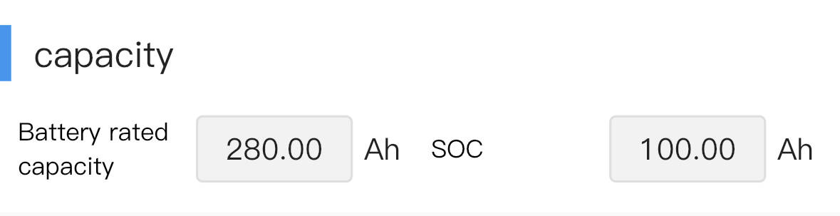

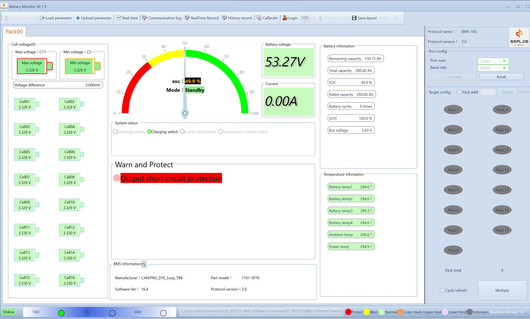

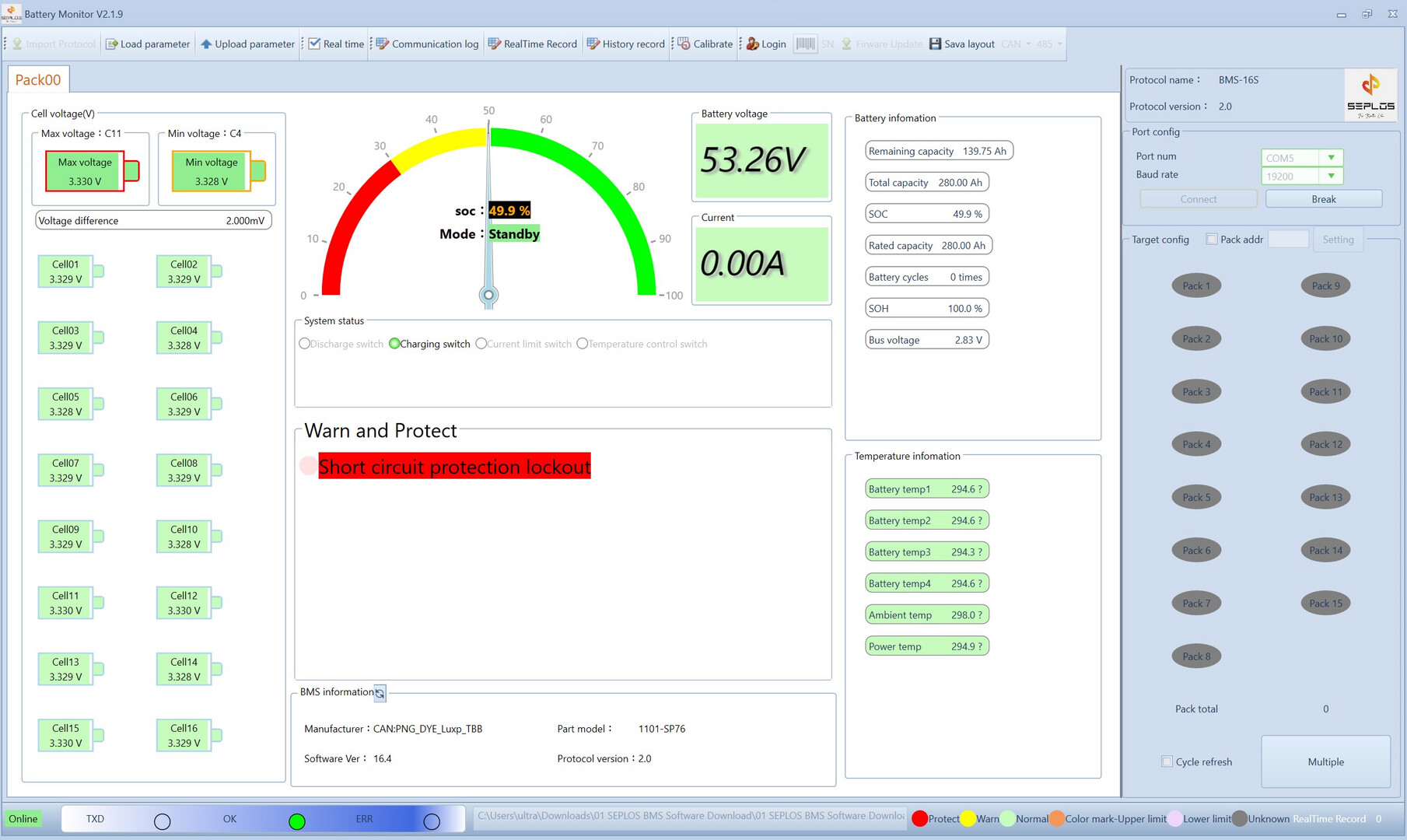

Ich habe das Problem das bei mir die rote LED auf dem Seplos BMS (16S 200A) dauerhaft leuchtet ("short circuit protection" und nach einer gewissen Zeit kommt dann die Warnung "short circuit protection lockout") . Zwischendurch aktiviert sich manchmal ganz kurz die grüne LED, geht dann aber wieder sofort auf ROT. Verkabelung der Sense Leitung habe ich geprüft. Hatte jemand von euch bereits ein ähnliche Probleme?
Der SE10K-RWS verbindet sich mit dem BMS und zeigt auch den SoC vom BMS an, die Batterie kann aber nicht geladen oder entladen werden.
Anbei Screenshots vom Battery Monitor.
Komisch ist noch das auf dem Display des BMS die Temperaturwerte in "°C" angezeigt werden aber im Battery Monitor komische Werte mit "?"
