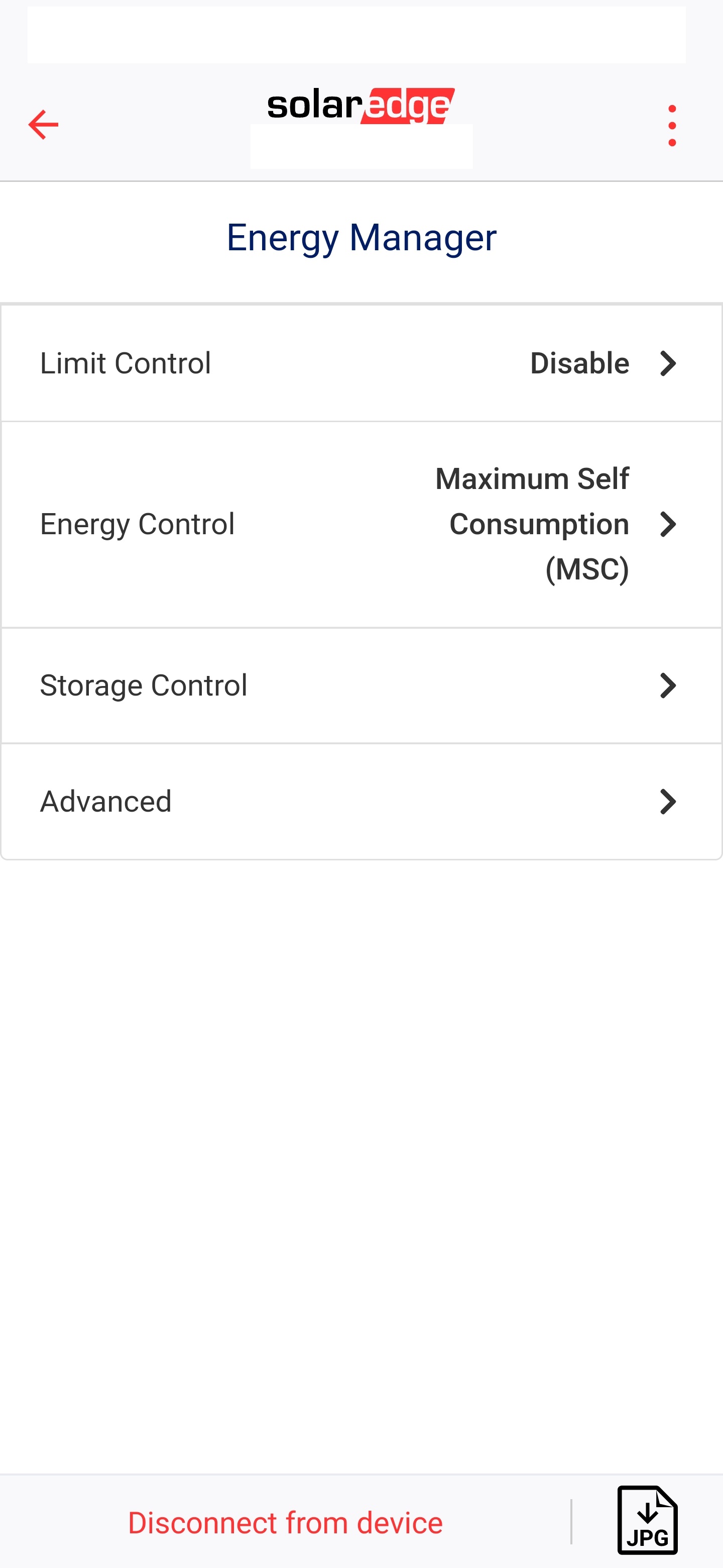

Mein BMS hat ebenfalls 2.9 drauf wichtig ist wohl im BMS die Einstellung CANProtocol:Pylon.
Wenn dann der RJ45 CAN Bus Port mit dem Wechselrichter verbunden ist und der Batterytyp LGChem ausgewählt ist muss man erst einen Batterie Test durchführen, dann prüft der Wechselrichter die Kommunikation und testet kurz das Laden und Entladen der Batterie (sieht man dann auch gleich in der Ampere Anzeige des BMS).
Wenn du Kommunikation stimmt müsste man im Status Bildschirm der SetApp Connected plus SOC sehen.
Im Energy Control des Energy Manager musste ich noch auf MSC umstellen damit die Batterie dann Entladen wird sobald die Verbraucht Strom ziehen.
Muss mich mal noch durch die ganzen Settings in den Menüs durcharbeiten, habe noch nicht alle Optionen verstanden. ![67863=10775-Screenshot_20220929-121500.jpg|1440x3120](upload://lC5HzrGRRKkcq8EdeXUtzBm6DW7.jpeg)
