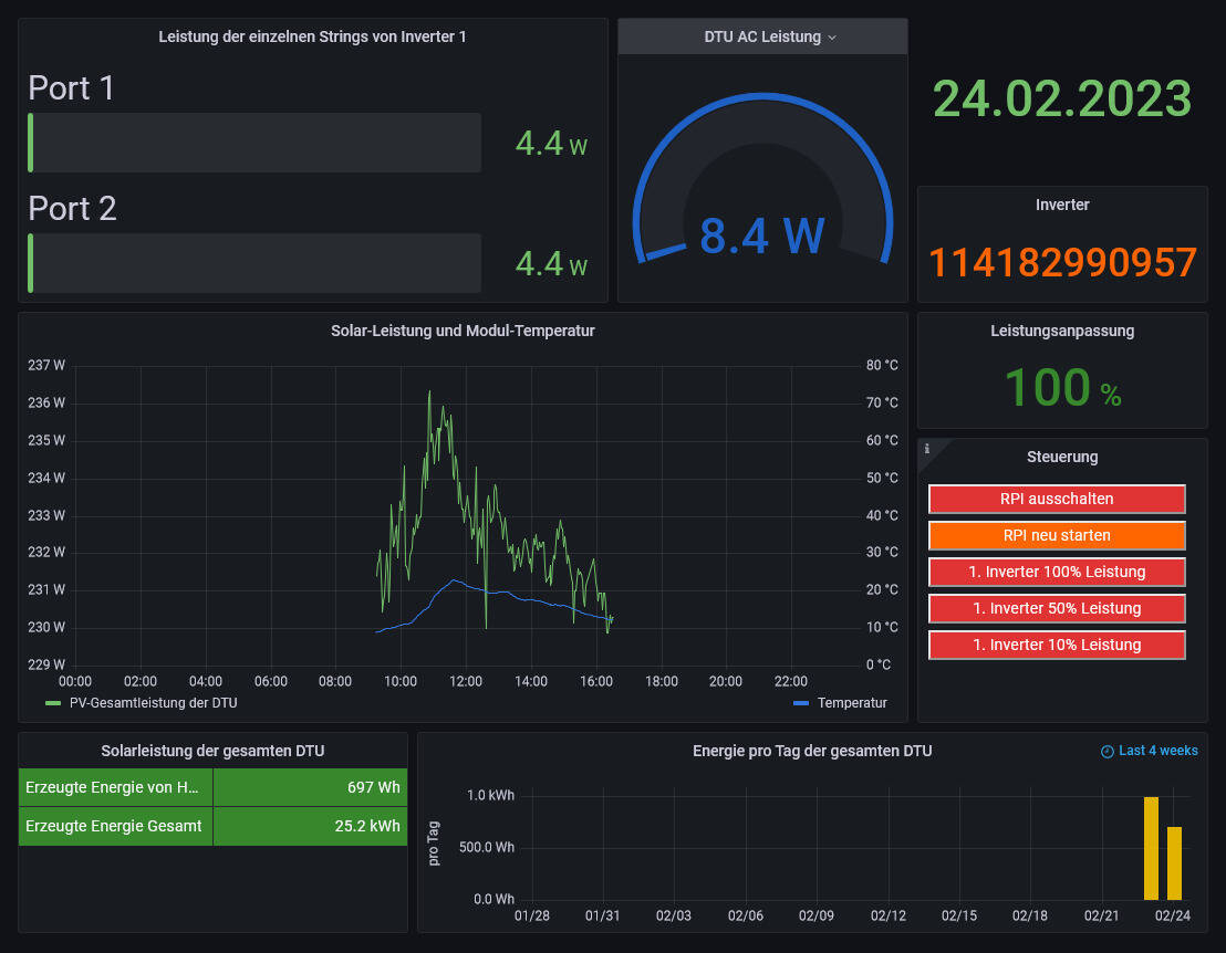

Die Solaranzeige (solaranzeige.de) ist ein Open Source Projekt, gestartet 2016 und dient der grafischen Anzeige von PV Daten aller Art sowie Betriebsdaten von Pellet Öfen, Wärmepumpen usw. Es sind Überschusssteuerungen integriert. Alles was man für eine Energiewende so gebrauchen könnte.
Hier ein Beispiel der Anzeige für ein Balkonkraftwerk:
